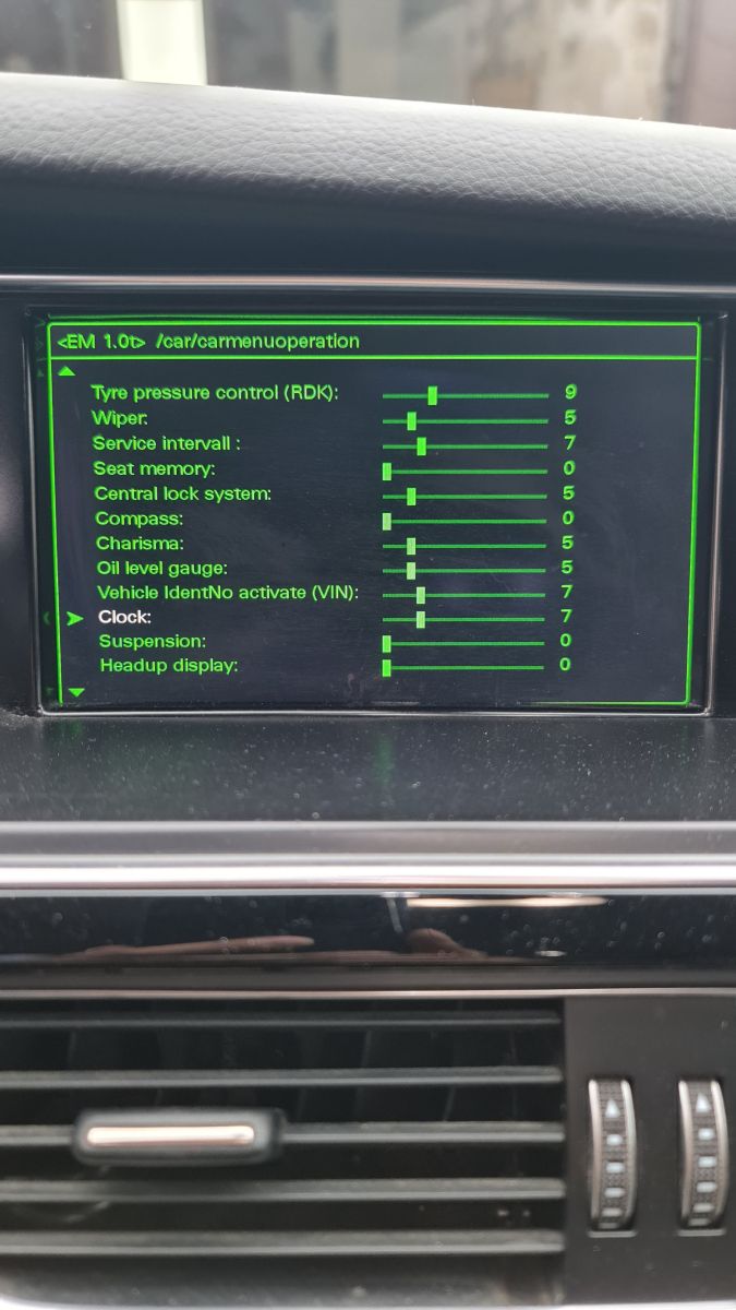

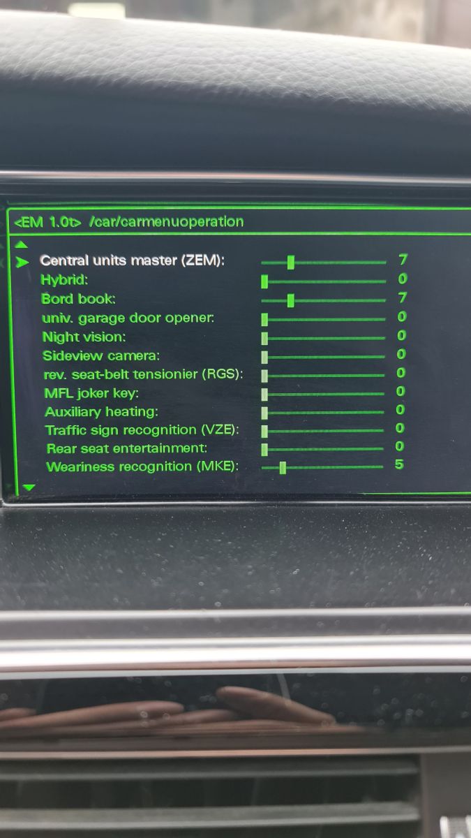

Wrzuć zdjęcia z wszystkich zakładek Car z zielonego menu.

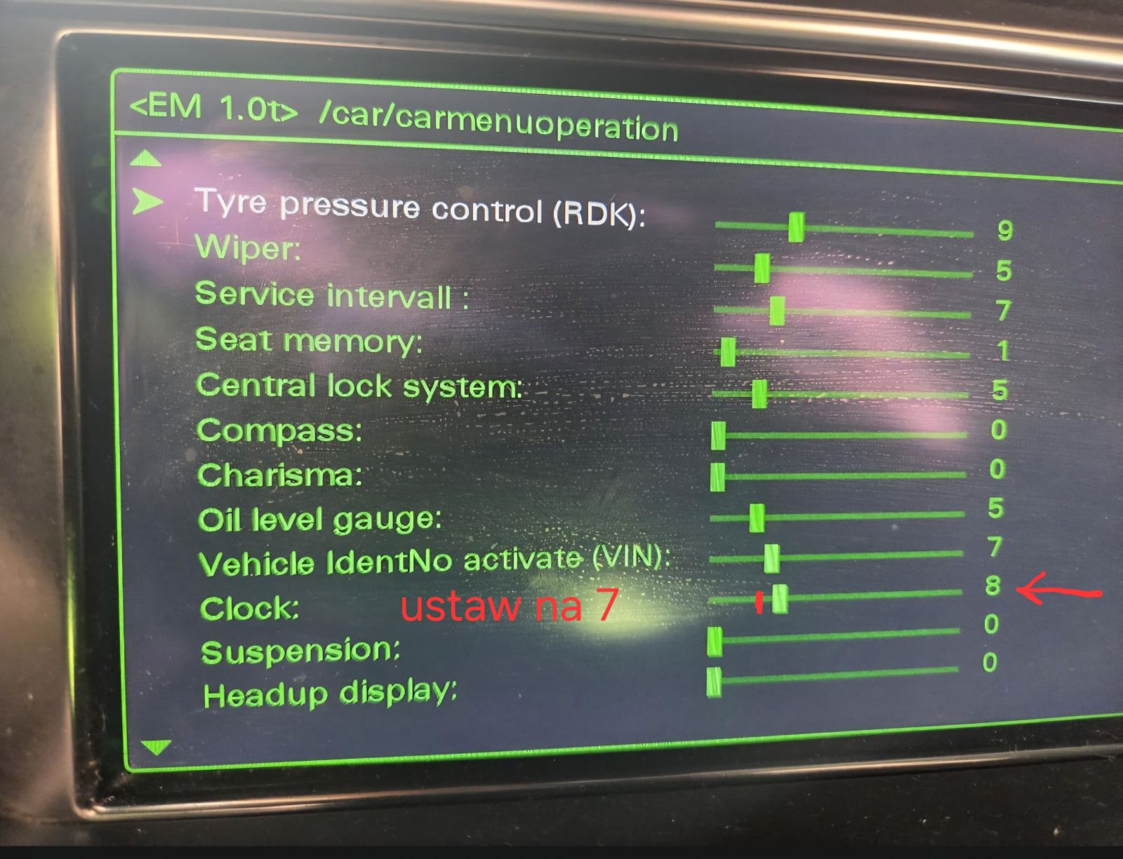

Jeżeli chodzi o zegarek to musisz ustawić Clock na 7, tak jak na zaznaczonym poniżej zdjęciu, następnie reboot jednostki MMI.
Odnośnie składanych lusterek, jesteś pewny, że masz składane lusterka? Wrzuć zdjęcie przełącznika ustawiania lusterek znajdującego się w drzwiach kierowcy.
Dzięki wielkie za pomoc zegarek teraz działa jak powinien, a co do lusterek to tez masz racje nie mam takiej opcji. Jeszcze raz wielkie dzięki za pomoc.

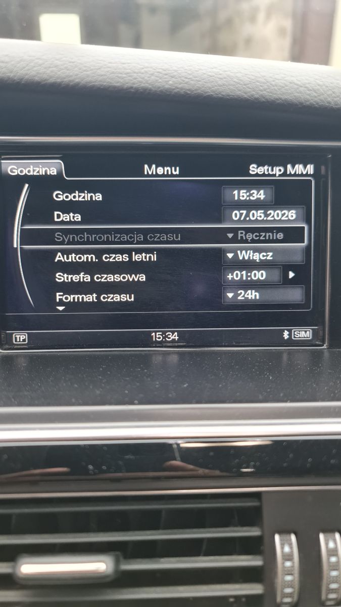

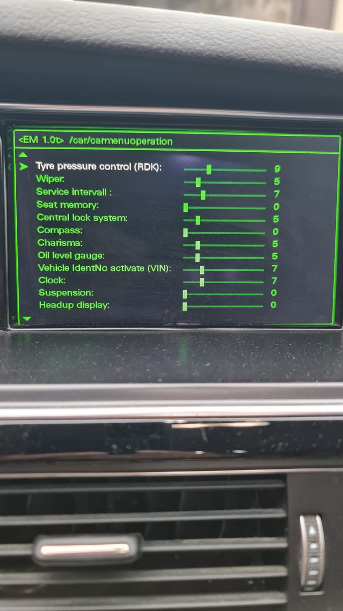

Witam. Panowie mam problem. Wczoraj wymienialem wtryski na nowe i odłączyłem aku na 2 h. No i po założeniu aku godzina się nie chce ustawic sama. W mmi tam gdzie się ustawia godzinę na ręczną albo zsynchronizowaną z gps jest pole na szaro i nie idzie nic zmienić. Co by się mogło stać
Mmi 3gp. Doradzi ktoś

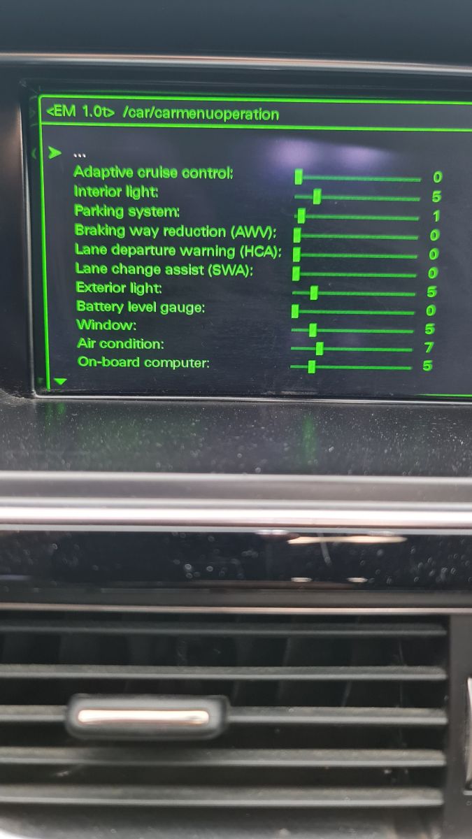

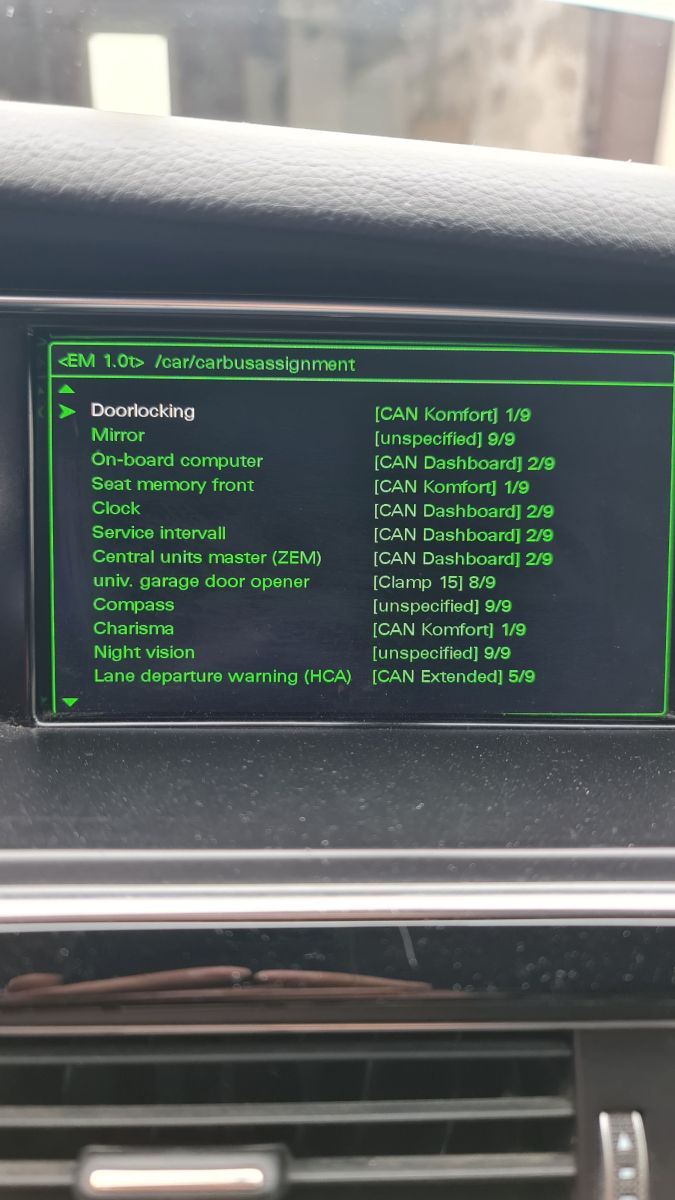

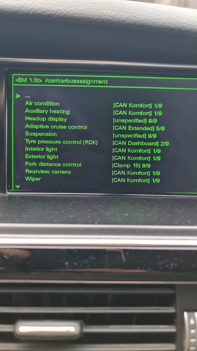

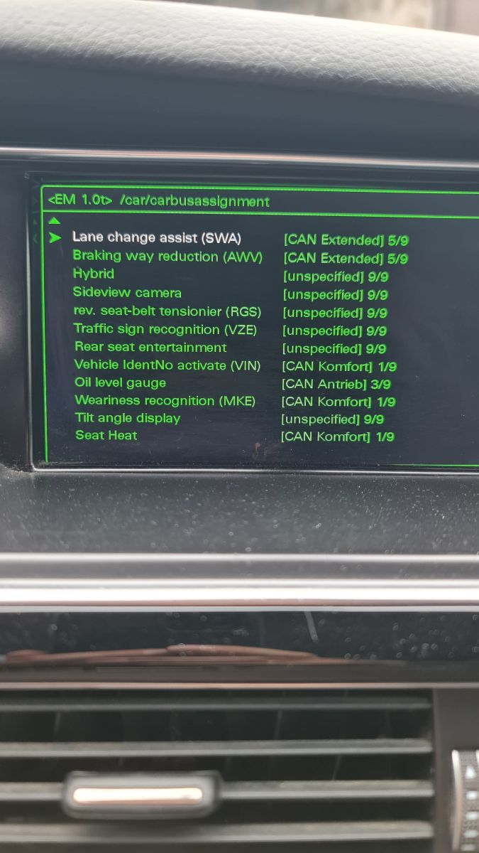

Trzeba sprawdzić ustawienia w zielonym menu.
Ok. Mogę zrobić zdjęcia tylko nie wiem które
Wszystkie ustawienia z zakładki Car w zielonym menu. Podobnie jak wyżej.
Ok
Ten ssuwak mam ustawiony na 7. Ale zrobię zdjęcia reszcie.troche to jakieś dziwne ze przez odłączony aku. Tak się zrobiło

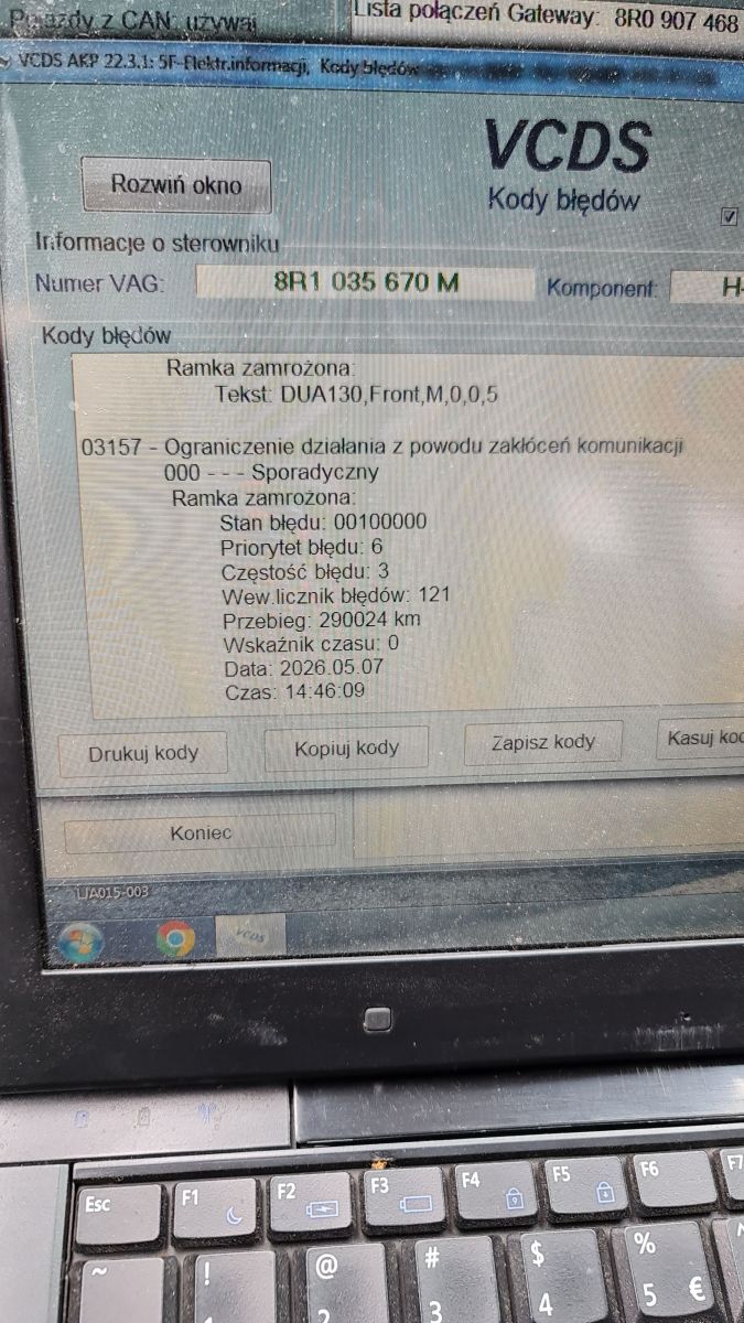

Jak by mało tego było to jeszcze mam przerwę w w antenie gsm może przez to nie działa.
