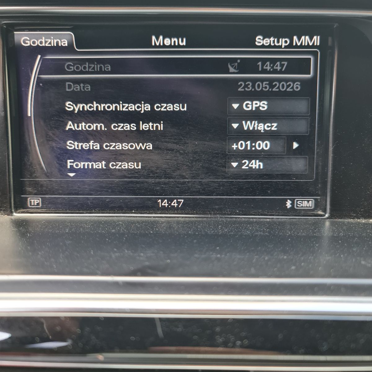

Brak opcji zmiany czasu w mmi 3G+ oraz opcji składania lusterek w Audi A4 B8
Po pracy wrzucę
Dziś wieczorem przyjedzie do mnie kolega. A4 b8 2008 też ma licznik gateway i 3gp poliftowe u niego wszystko działa ma widok satelity. A co najlepsze w liczniku 17 kanał 19 ma 20. I też ma antene radiowa w zderzaku.
Jak przyjedzie to podmienię mmi na chwilę bez włączania stacyjki. Wtedy może coś się wyjaśni co blokuje czy w mmi jest błąd czy w liczniku. Moje wloze do jego auta a jego do mojego

Temat w połowie ogarnięty godzina wróciła widok satelity też

Pomogła pomdmiana mmi z innego auta.ogolnie dziwna sprawa. Wygląda na to że moje mmi nie potrafi samo zaktualizować godziny. Nawi działa super wszystko ok widzi satelity ale godziny nie ustawi mimo że ustawiony na gps

Ok rozumiem. Chciałem wytłumaczyć dokładnie o co chodzi z tym moim mmi. Bo włożyłem moje mmi do auta kolegi i od razu dało się ustawić gps i czas wrócił a jak wepnę do mojego to wszystko jest niby działa ale jak tylko bym chciał ustawić na ręczny to wskakuje na ręczne i robi się na szaro. Znów wyciągam wkładam do kolegi auta i jest ok. Nie wiem o co kaman
A jak włożysz MMI kolegi do Twojego auta?
Mmi kolegi w moim aucie działa ok. Z moim jest coś nie tak. Chyba
Albo w liczniku jest coś nie tak i go blokuje żeby nie brał sygnału z gps. Albo gateway
