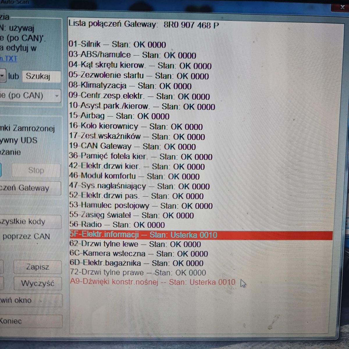

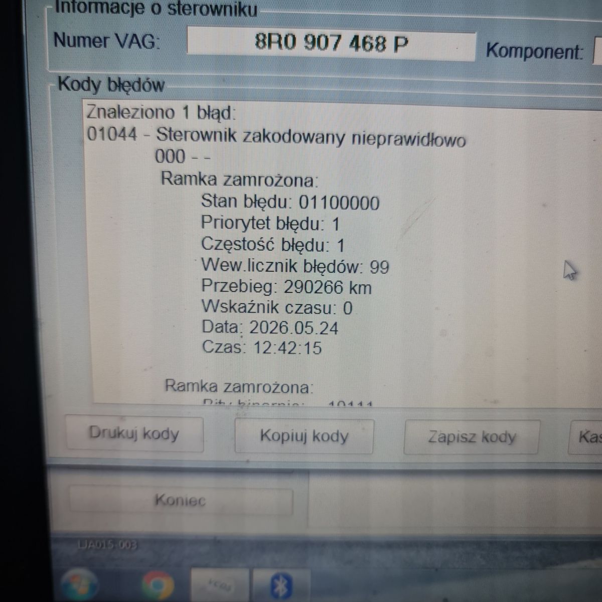

Sterownik A9.fajny głos taki niby ryk silnika z głośnika. Jak go odchacze w gateway to wywala taki błąd w gateway 17796193861018163801356915625072.jpg
Ten screen nic nie wnosi. Wrzuć scan.

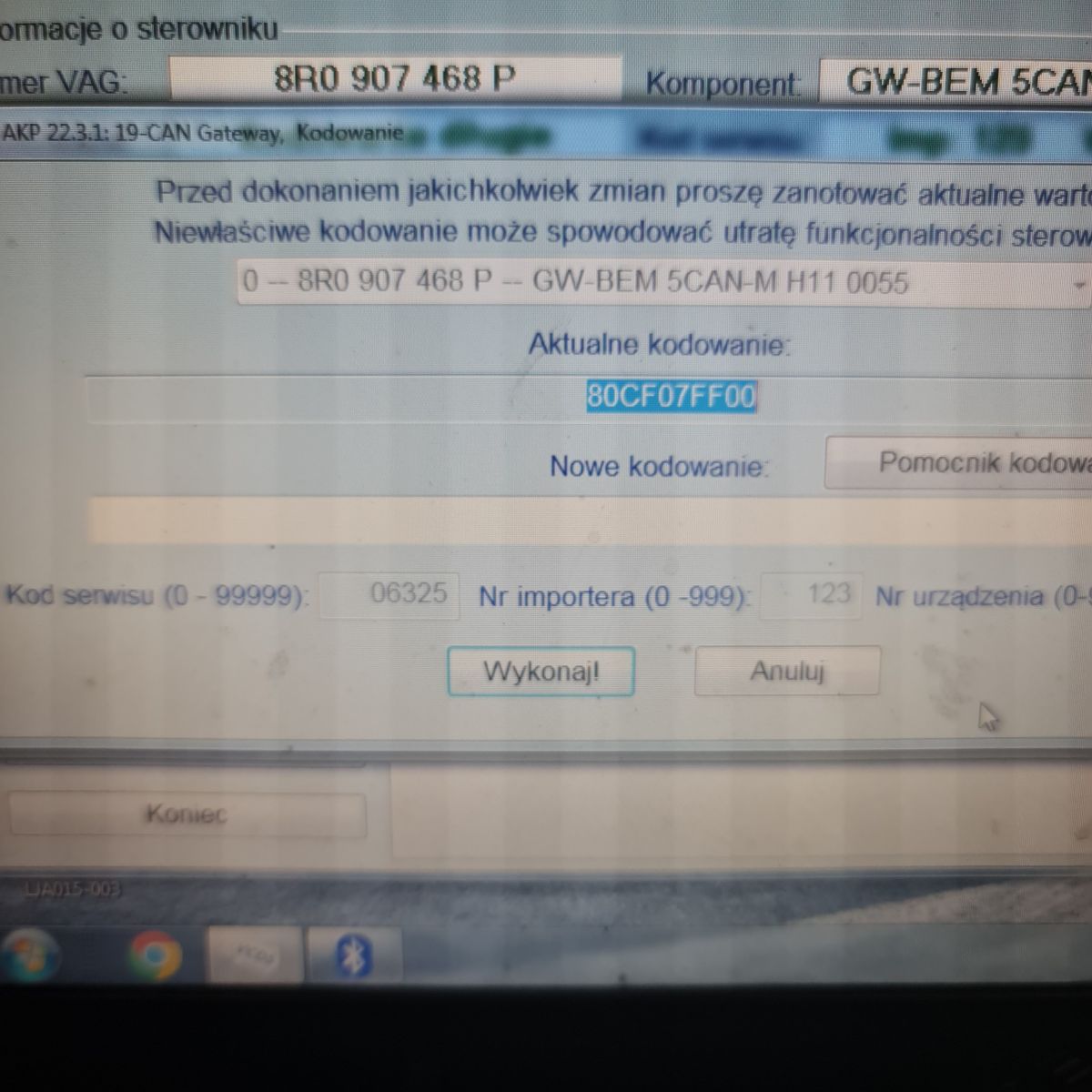

A jak go zapisze na liście w gateway to błędu nie ma. A kodowanie gateway mam takie17796194810236649373382375845712.jpg17796194810236649373382375845712.jpg
A te kodowanie co mi wysłałeś do 5F.

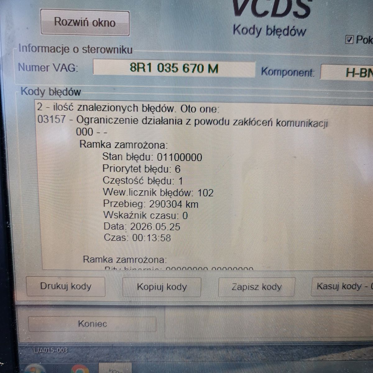

Uspilem auto. I nic wchodzę w zegar ustawiam na ręczny i wszystko szare już nie mogę wrócić. Ciekawe co go boli
Zegar nie chce się/ ustawic czekałem 30 min I nic odpinalem aku. Godz 0:00 I się nie ustawia.
