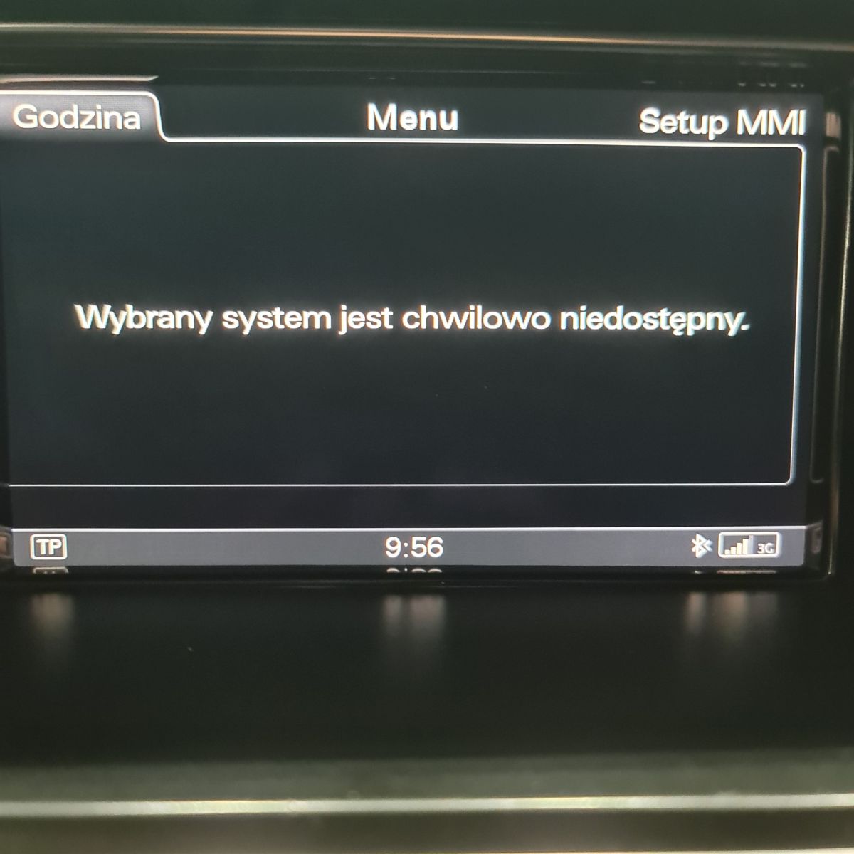

Brak opcji zmiany czasu w mmi 3G+ oraz opcji składania lusterek w Audi A4 B8

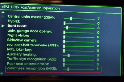

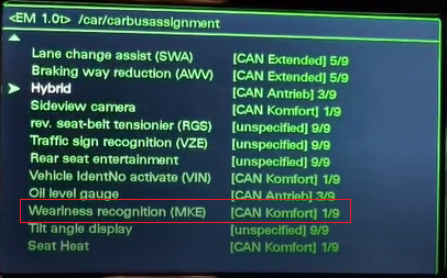

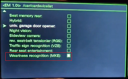

Czyli teraz zalecana przerwa powinna być widoczna w mmi i aktywna tak.
To teraz mam wrócić do tego pierwszego kodowania co mi wysłałeś czy zostawić te
W oryginale w poliftach są takie ustawienia dla zalecenia przerwy. Czy zadziała, nie ma gwarancji.
Kodowanie zostaw te ostatnie z dzisiaj.
Oki. Jutro dam znać co I jak. Z góry dzięki za poświęcony czas.
Zalecana przerwa w zielonym.menu zakodowane. Ale i tak jest na szaro. Zegar dalej nie aktywny. A błąd dalej jest
W takim razie zalecenie przerwy nie ruszy.
Odznacz je w zielonym menu i wklej to kodowanie.
110100010206E1EF45008F5E00000403050000000000000000
Po zmianach reboot jednostki i odczekanie.
Zaraz zrobię kodowanie.

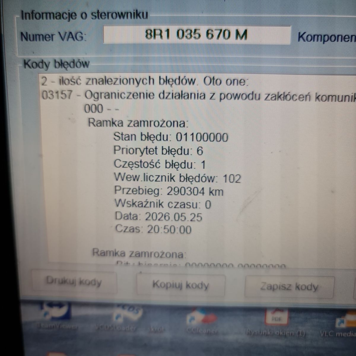

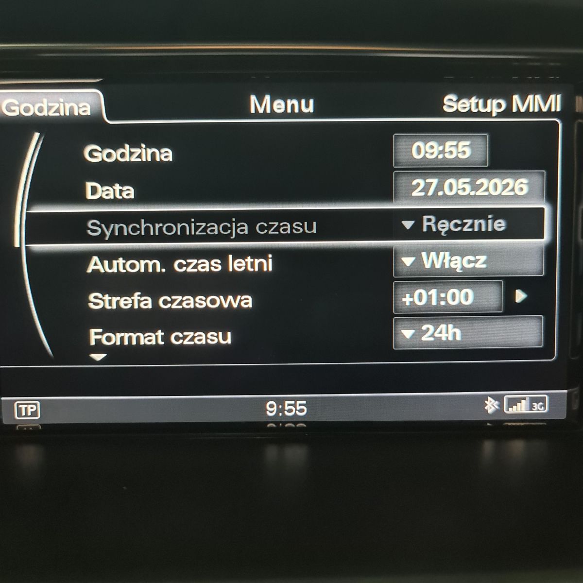

Właśnie skończyłem aktualizacje mmi I lipa. Bez zmian. Dalej czasu nie idzie ustawic.
Zakodowane. W 5f jest tylko błąd
Kod dostepu. Bo jeszcze skryptu nie wgrałem. Także błędu w 5f już nie mam. Ale zegar się nie zmienił
Zakoduj aku na nowo.
Tzn. Jak na nowo. Nie rozumiem

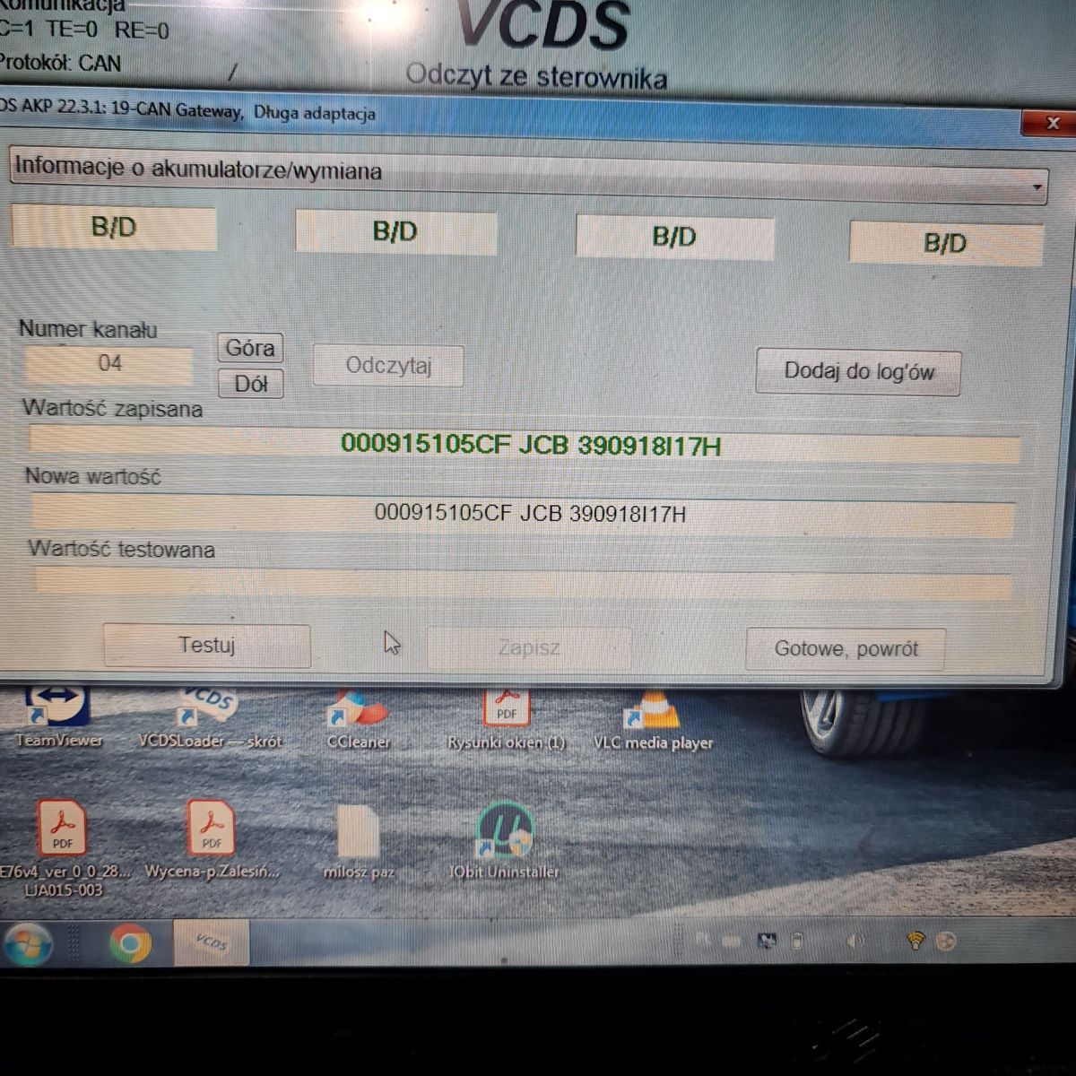

Teraz mam takie kodowanie
To jest kodowanie z kolegi mmi 3gp u niego zegar działa
Pokaż Twoje informację o akumulatorze i wrzuć zdjęcie akumulatora z widocznymi parametrami akumulatora.
Już mi kiedyś podawałeś kod żeby zakodowac
Ok. Zmień w takim razie ostatnie dwa znaki, czyli zamiast 7H wpisz przykładowo 1A.
Zapomniałem dodać że to zdjęcie z 6 miesięcy do tyłu. O 20 zrobię aktualne zdjęcie kodowania akumulatora. A to ma jakieś znaczenie z tym aku. A zegarem
Ostatnio na forum pojawił się jeden post, w którym ktoś napisał, że po wymianie akumulatora przestała działać synchronizacja czasu. To nasunęło mi myśl, że być może w tym leży problem.
Czyli zmiana 2 ostatnich liter by coś miała zmienić.nie czaje tego
