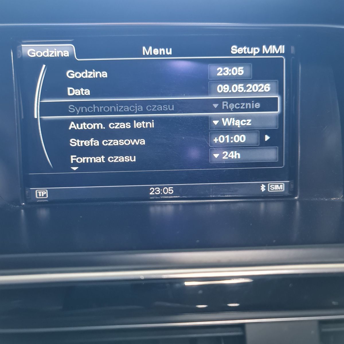

Rozumiem. Mam nadzieję że po tych ustawieniach ruszy ta synchronizacja czasu. Cały czas działało i nagle nie działa
Musisz spróbować.
W niedzielę dam znać
Dalej nic zrobiłem wszystko jak podałeś. No normalnie ręce opadają

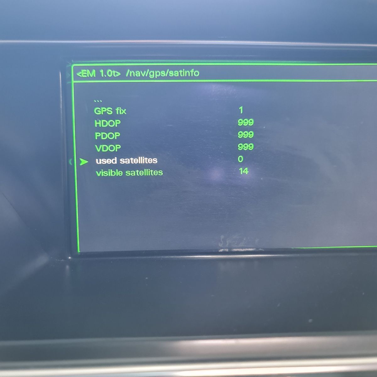

Wydaje mi się że. Os jeszcze może być z antena na dachu. Bo tam jest podpięty kabel od gps i od gsm. A od gsm mam błąd przerwa w obwodzie. Może tam coś nie bangla
Skoro nawigacja działa i widzi satelity to i antena GPS jest ok.
A jak to sprawdzić ile satelit widzi. Jak to sprawdzić
W MMI w zielonym menu.
A wiesz dokładnie w którym miejscu
Nav
14 widzi a stoi w garażu

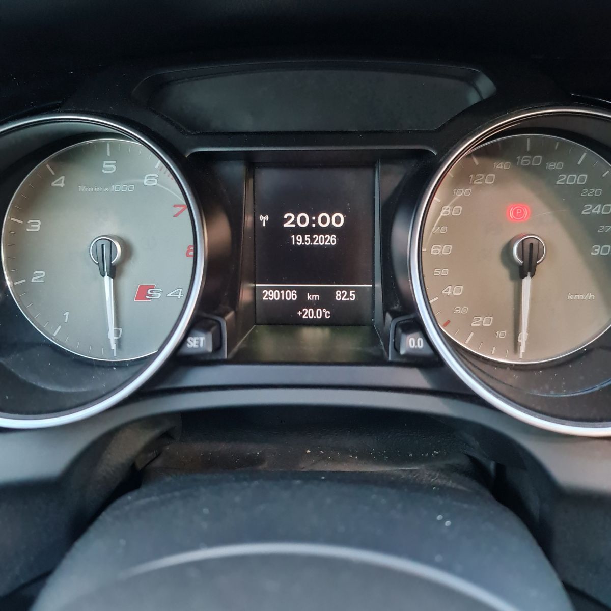

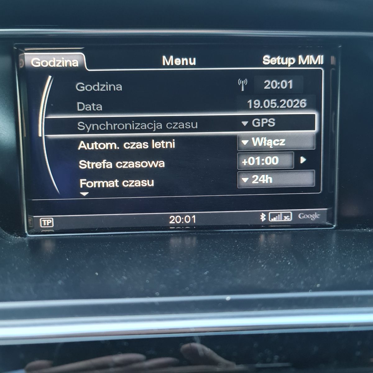

Rozmawiałem z kolegą z DE. Mówił że miał podobny problem. Wyciągnął kartę sim i wlazyl spowrotem i samo wróciło. Też tak spróbuję. Bo niby jak jest mmi z sim. To bierze czas z anteny gsm.
