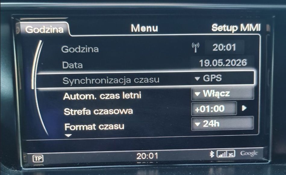

Kurde przekopałem całe auto żeby zrobić tą synchronizację i nic. I chyba wiem o co chodzi. Przed tem miałem zwykłe mmi 3g h wszystko przed liftowe. I zegar łapał sygnał z anteny w tylnym zderzaku. Wszystko wymieniłem na poliftowe zegary gateway 3gp. I teraz jak ustawie w sterowniku 17 kanał 19. Na 20 to pojawią się antenka palma z tylnego modułu a nie z gps.
I tu moje pytanie. Czy mogę ten moduł radiowy ze zderzaka wywalić. I może w tedy weźmie sygnał z gps. Co o tym myślicie

Antene ze zderzaka wypiołem. Nie ma.poprawy. na wyświetlaczu powinna być satelita a nie palemka. Może trzeba jeszcze gdzieś zaznaczyć żeby brał sygnał z gps a nie zzegara radiowego
Nie ma poprawy nie wiem co może jeszcze być.jutro podmienię antenę gps. Nie wiem czy to ma sens ale spróbuję.
