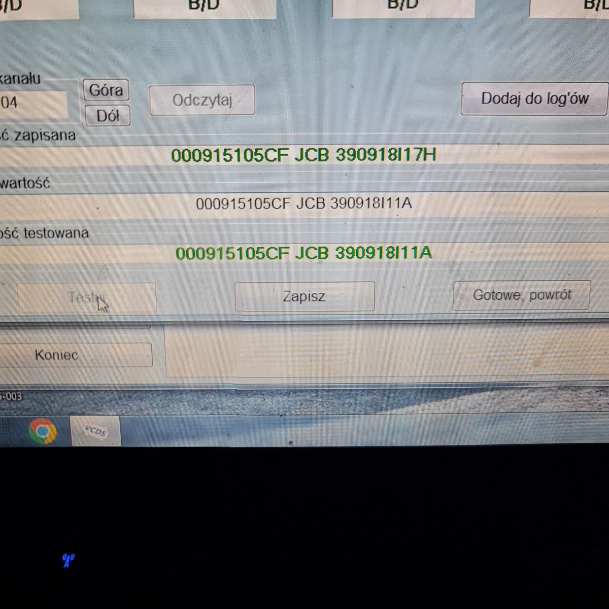

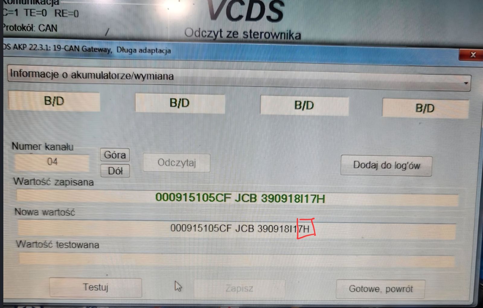

Poprzez zmianę numeru seryjnego system zarządzania energią (BEM) odnotowuje wymianę akumulatora. W ten sposób rejestrujesz w nim nowy akumulator. Zmieniając jeden lub dwa ostatnie znaki zapisanego numeru seryjnego, zmieniasz ten numer seryjny. System to "widzi" i oznacza to dla niego , acha mam nowy akumulator i mam go ładować ze zdefinowanymi w sterowniku wartościami odpowiednimi dla zapisanego numeru części. Ty odłączając klemy akumulatora wprowadziłeś system BEM w błąd. Być może jest to powodem problemu, który u Ciebie występuje.
A może czyli jak przyjadę po pracy i gateway będę miał te kodowanie co ci wyżej wysłałem to mam zmienić 2 ostatnie literki i zakodowac tak.
Te dwie musisz zmienić w Gateway w adaptacji akumulatora.
Ciekawe czy więcej ludzi tak ma czy tylko ja mam takiego pecha. Czyli za jakiś czas jak będę wyciągał aku to znów Bem straci pamięć i się coś posypie. Trochę to chore
Ok zmienię. I po tym mam go uśpić znów na 15 min
Tak.
Jak go w tedy wymieniłem i zakodowalem jak mi kazałeś. To cały czas miałem błąd w gateway zarządzanie energia aktywne. Niby aku nowy a tak pokazywało.moze coś w tym jest

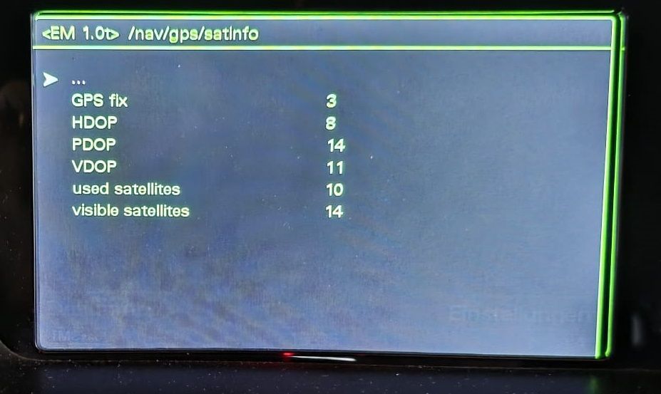

I to jest właśnie ciekawe. Jak ustawie 10 w kanale 19 w liczniku to od razu mi wyskakuje palma na liczniku a nie widok satelity. Podejrzewam że u mnie się coś w mmi wysypało

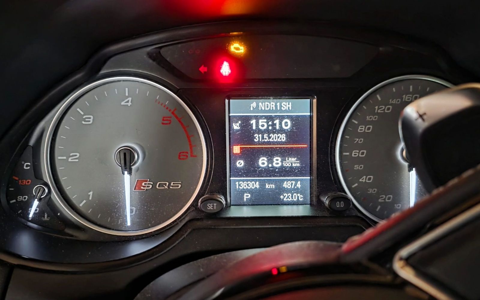

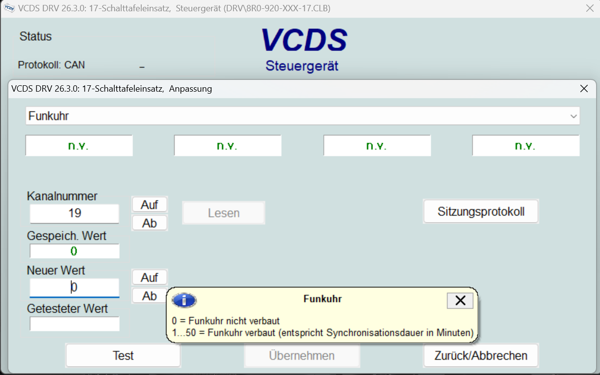

Tak jak pisałem wyżej miałem dziś dostęp do SQ5 polifta z 2015r. z oryginalnym fabrycznym MMI3GP i posprawdzałem kila rzeczy.

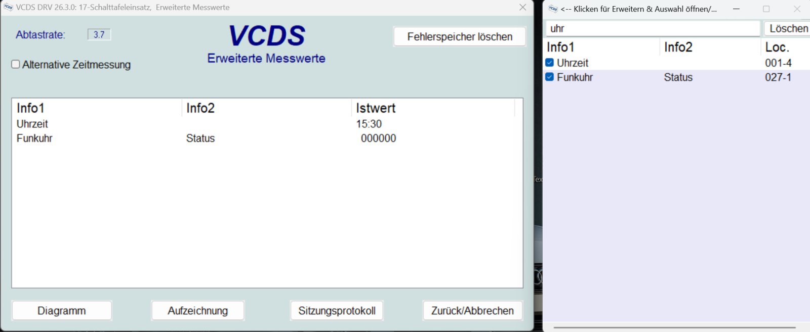

W sterowniku 17 w kanale 19 ustawione jest (tak jak pisałem) 0, gdyż knał ten odpowiada za zegar radiowy.
Sprawdź w sterowniku 17 w rozszerzonych blokach pomiarowych czy pokazuje Ci tam godzinę w bloku 001-4 i 027-1

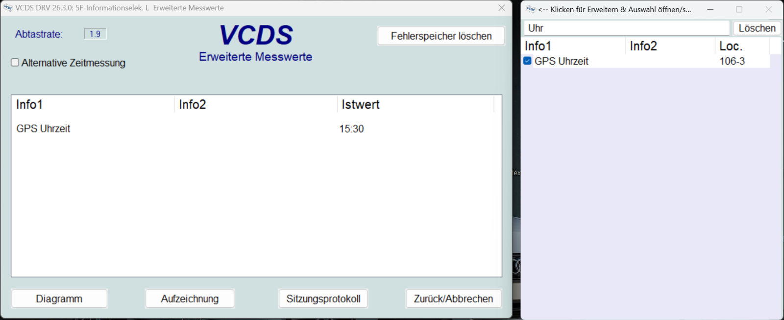

Sprawdź także w sterowniku 5F w rozszerzonych blokach pomiarowych w bloku 106-3, czy pokazuje Ci tam godzinę z GPS.
Oki. Jak tylko zjadę to zaraz to sprawdzę. Bardzo dziękuję za zainteresowanie tematem.
