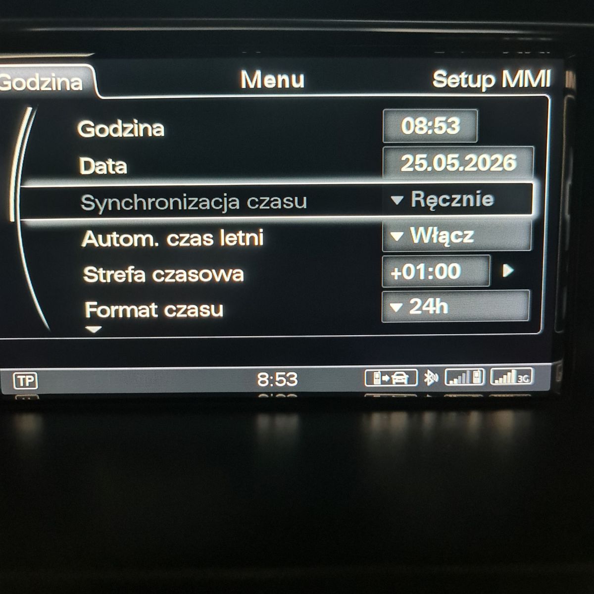

Brak opcji zmiany czasu w mmi 3G+ oraz opcji składania lusterek w Audi A4 B8

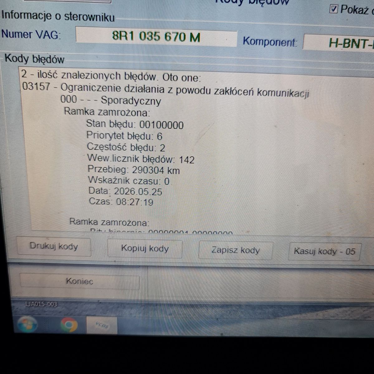

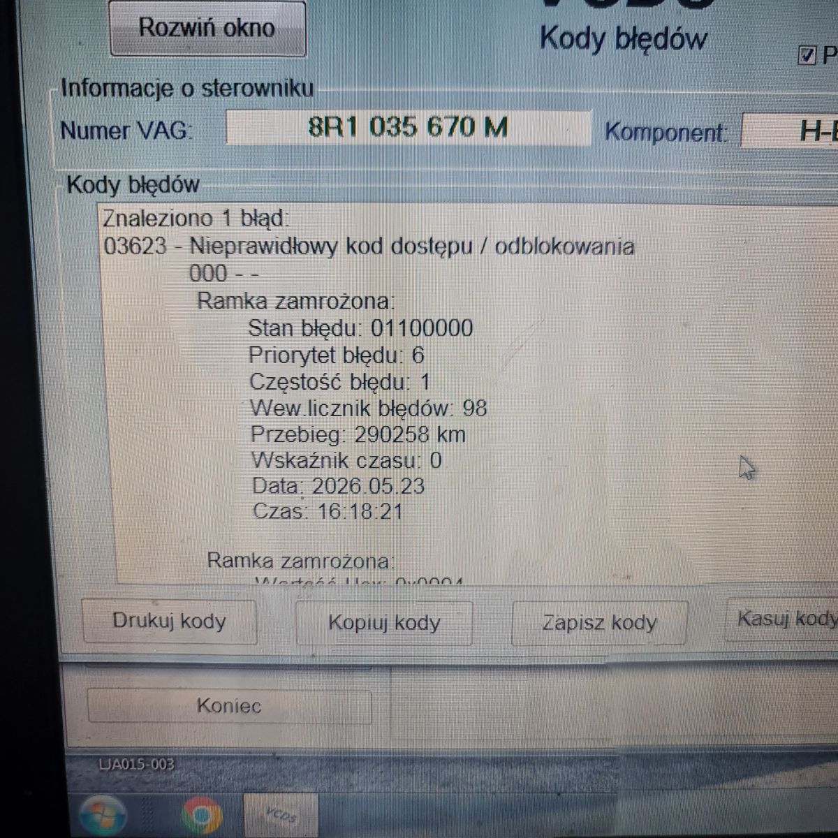

Dalej ten sam błąd
Ok. Coś masz tam namieszane w tym aucie.
Wrócę chyba do mojego kodowania.bo w tedy nie było błędu I zrobię soft na nowo. Jak.to.nie pomoże to podmienię mmi żeby hodzine zrobić i odpuszczę temat. Bo niem już pomysłu

No miałem ale w tedy miałem też zaznaczone w zielonym menu zalecana przerwę i jak to usunolem to błąd znikł i znów się pojawił jak wklepalem twoje kodowanie
