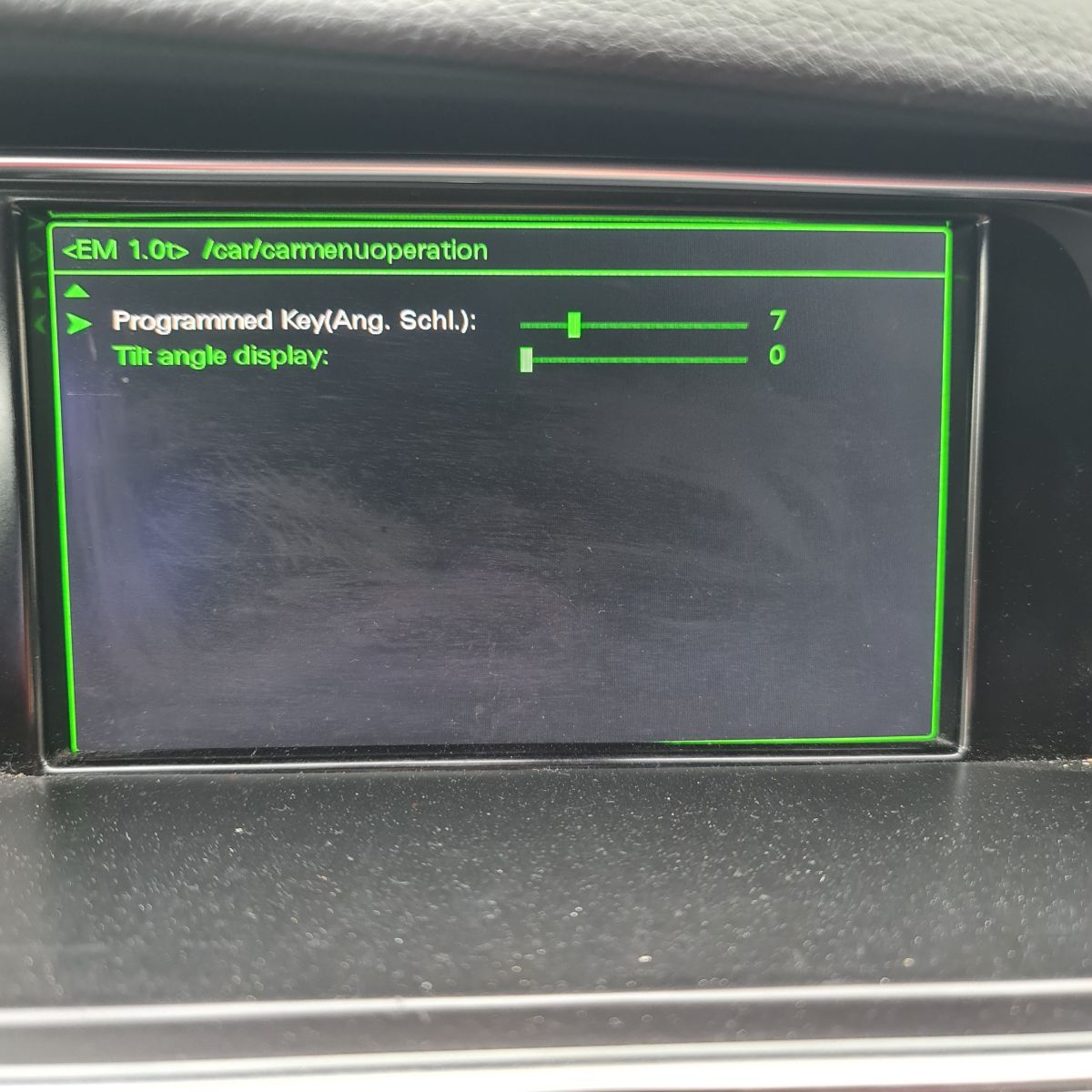

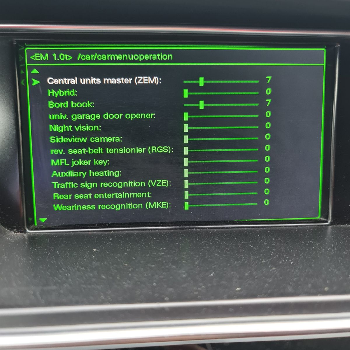

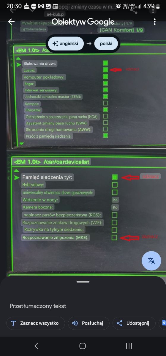

Zrobiłem wszystkie zdjęcia w opcji car
Ustawienia w zielonym menu wyglądają ok.
Prawdopodobnie nie masz zasięgu satelit.
Czy nawigacja pokazuje poprawnie lokalizację?
Nawigacja pokazuje ok. Mam błąd anteny gsm przerwa. Może to przez to
Raczej nie, bo godzina i data w 3GP jest z satelity a nie sieci.
Sprawdzałem tylko ustawienia zegarka w zielonym menu. Innych nie kontrolowałem. Być może jest jeszcze coś inne przestawione i jest konflikt.
No to ciekawe co to może być. Tak mnie to irytuje ze szok.
Sprawdzałem resztę ustawień i kilka można zmienić, bo moim zdaniem są źle ustawione.
Nawet wykodowalem. Zalecana przerwa. Bo miałem błąd w 5f-ograniczenie działania z powodu zakłóceń komunikacji.
Mogło się tak samo przestawić przez akumulator.
Nie powinno, ale nie zmienia to faktu, że jest nieprawidłowo ustawione i może występuje konflikt.

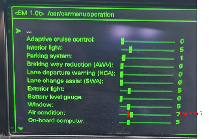

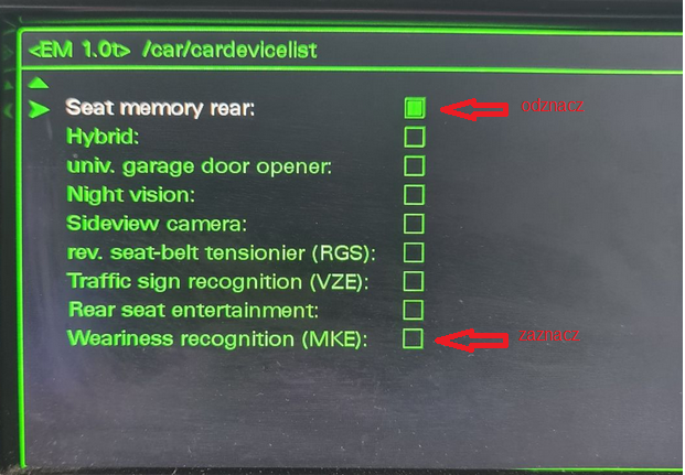

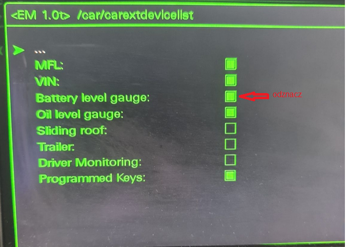

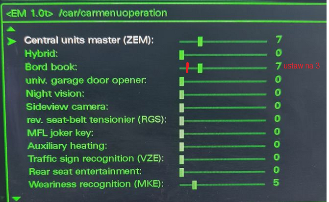

Jak możesz to podpowiedź co byś zmienił

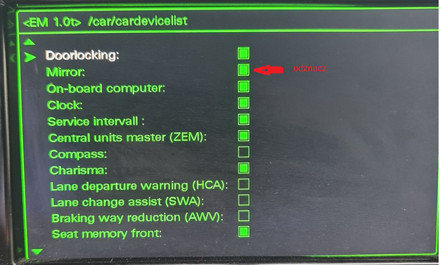

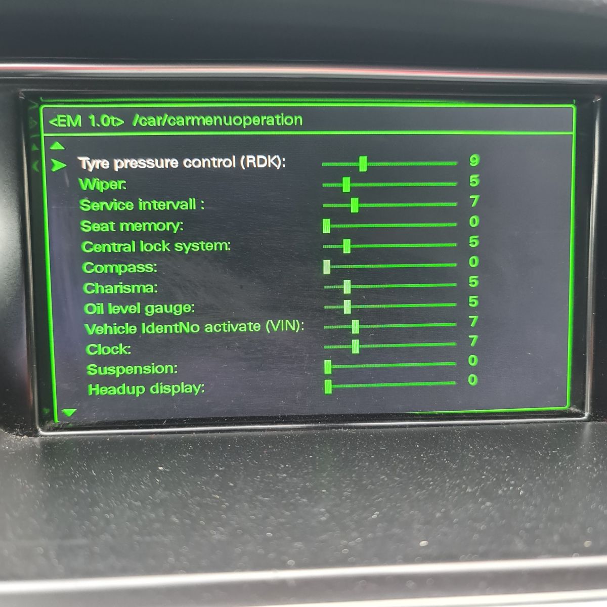

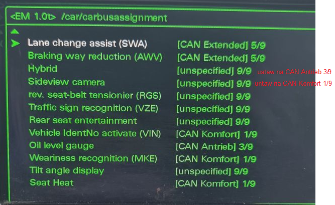

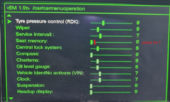

Ok. zmień jak poniżej, a po zmianach wykonaj reboot jednostki MMI.

Oki jak tylko zjadę z trasy to w niedzielę sprawdzę. Bardzo dzięk
Rozpoznawanie zmęczenia to jest chyba ta zalecana przerwa co nie. Tego nie umiałem uruchomić. Napewno to zaznaczyć.
Kompas też mam w lusterku.
Tak. W poliftach jest to zaznaczone. Nie wiem czy wymieniałeś Gateway? Bez wymiany nie będzie działał, dlatego pewnie nie uruchomiłeś.
