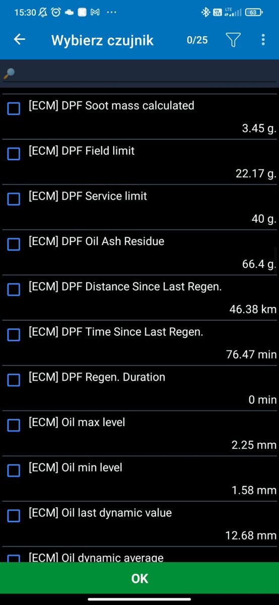

Witam. Mam problem z moim DPF. Najprawdopodobniej nadaje się już tylko do wymiany, bo auto ma okopcone końcówki i podejrzewam, czy nie jest w środku pęknięty. Natomiast mam pytanie z innej beczki. Czy zamiennik "wysokiej klasy" Walker, który spełnia normę emisji spalin Euro 5 spiszę się w choć jakimś stopniu? Ceny oryginalnego z ASO są przerażające.
Edit1: Oil ash volume na poziomie 0.16l.

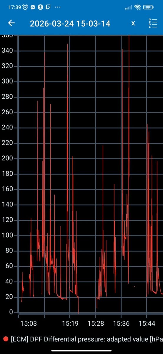

Wykres DPF differential pressure wygląda podejrzanie. Najpierw sprawdzić czujnik różnicy ciśnień DPF. Zrób log na ciepłym silniku: jałowy, 2000 obr., 3000 obr. Sprawdź: soot mass, distance since last regen, status regeneracji, temperatury spalin. Na ten moment bardziej podejrzenie pada na czujnik.
Oil ash volume na poziomie 0.16l - to niewiele, kasowałeś licznik?

0.16 to niewiele? max 0.175 nadaje się do wymiany/czyszczenia zatem filtr zbliża się do zapełnienia

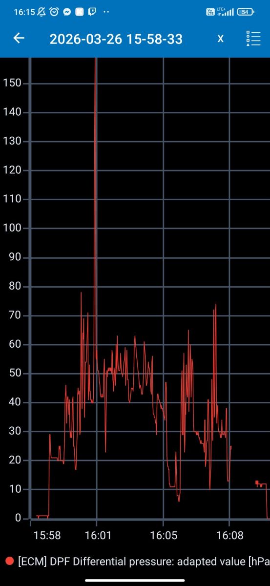

Przy spokojnym dodawaniu gazu do 2-3 tys obr. wykres prezentuje się tak. Natomiast przy gazie do dechy wartości podskakują do wyników, które pokazałem na 1 wykresie. Na jałowym biegu wartości to ok. 15 hPa. Dziś dpf wypalił się po 80km.

15hPa na wolnych to górna granica ale świadczy też że coś się już przytyka, powinno być 6-12hPa
Okopcony wydech też nie jest to normalne więc coś z dpf się dzieje
