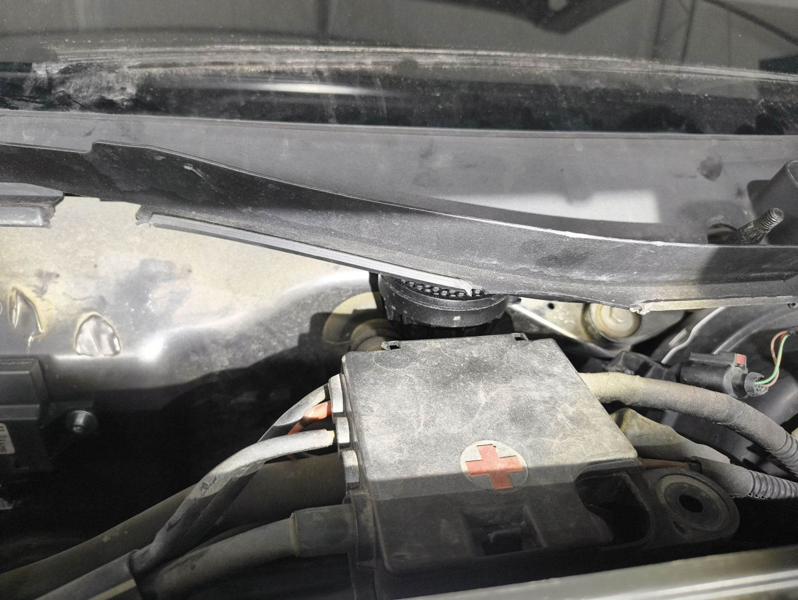

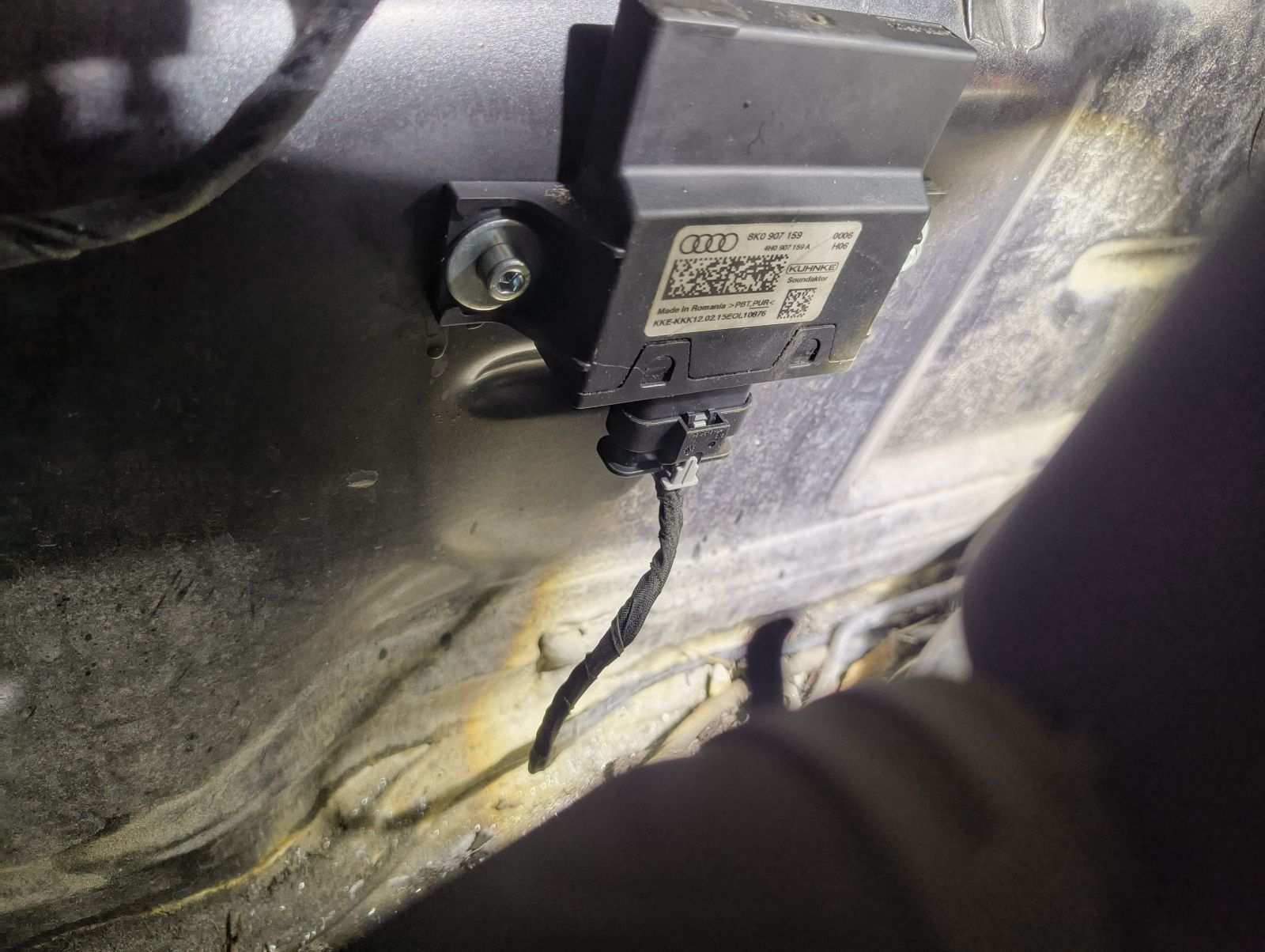

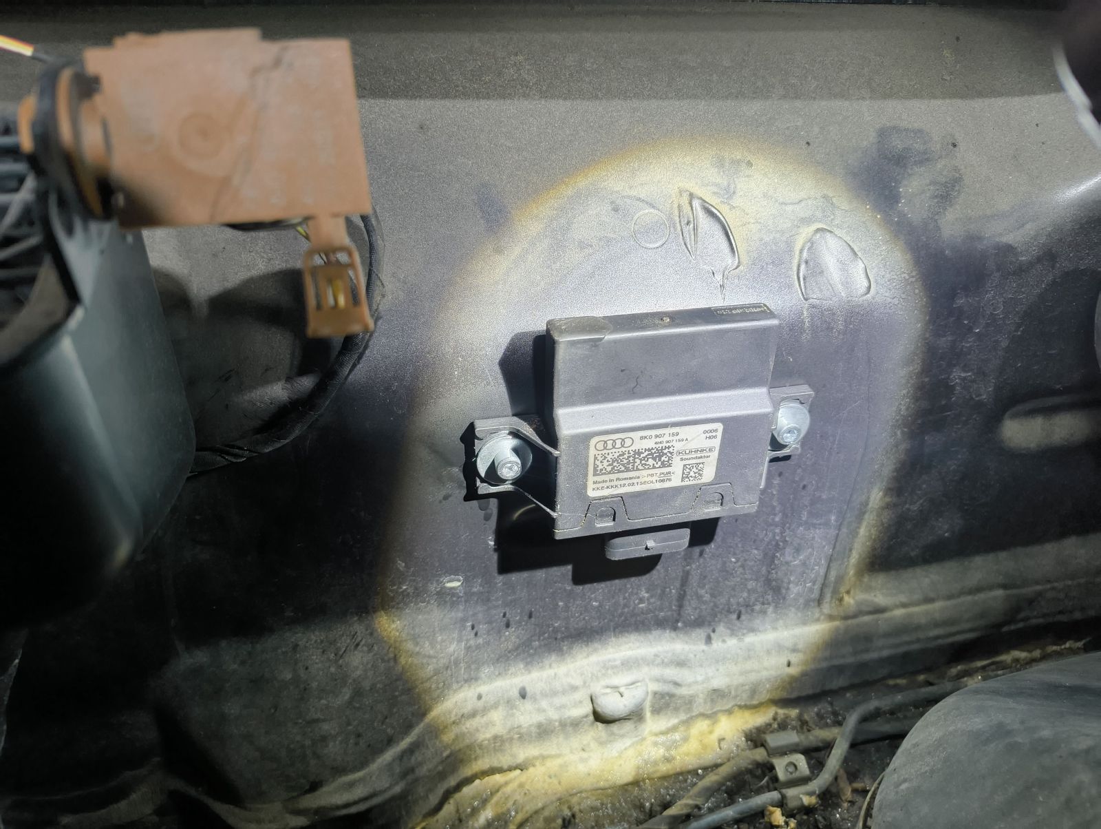

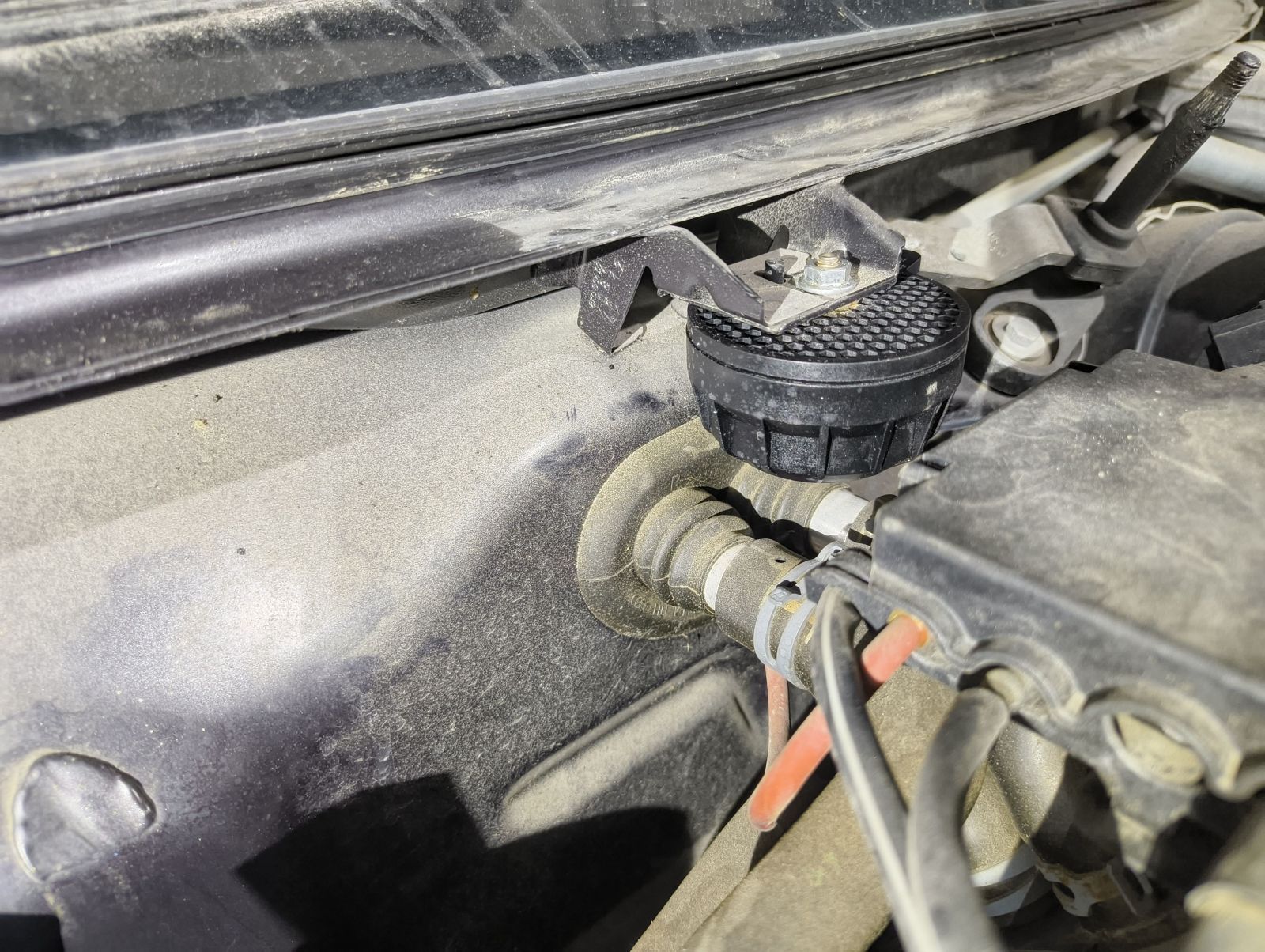

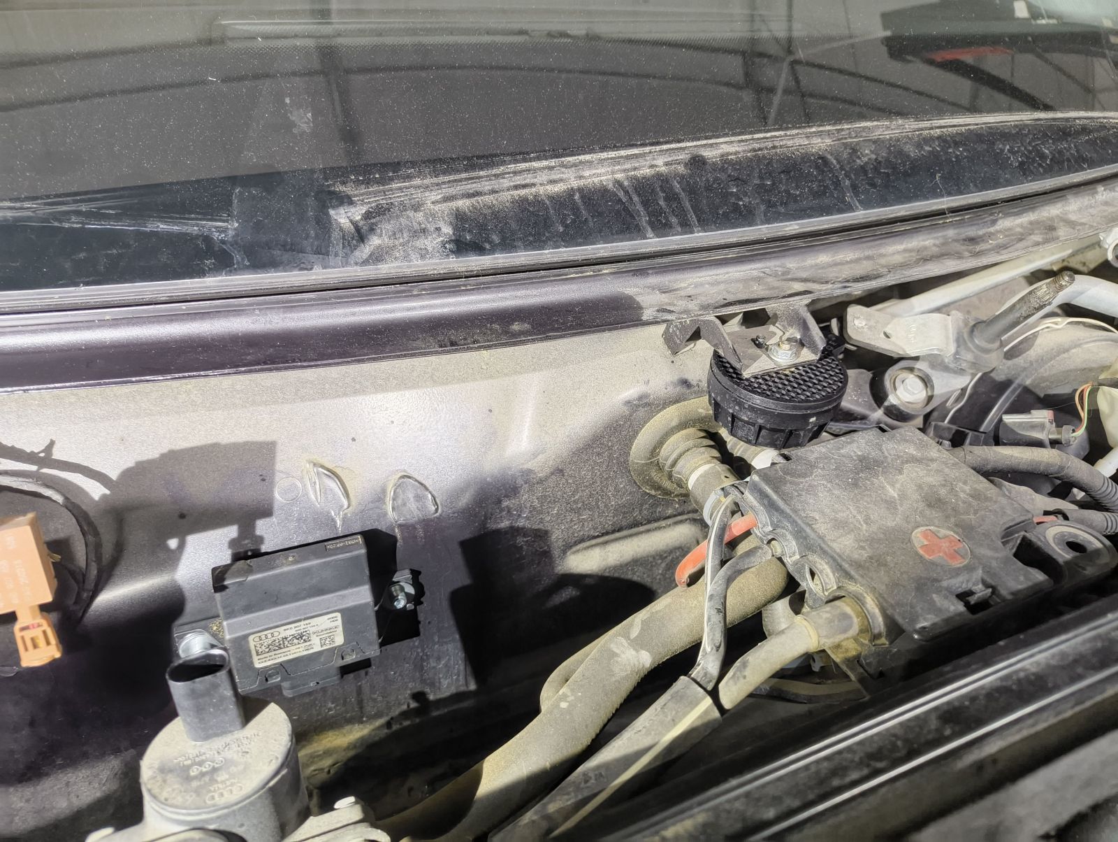

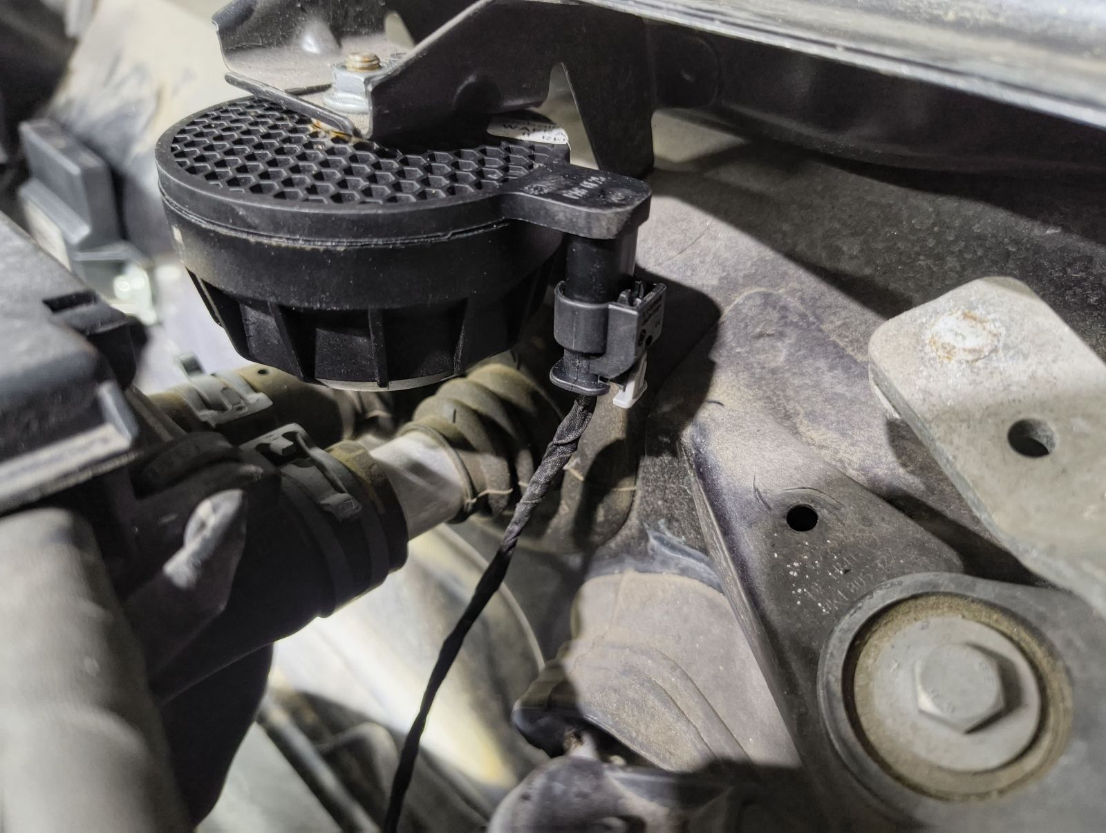

Co prawda jeszcze nie skończyłem ale wrzucam parę fotek z montażu. Ponieważ na moduł nie ma śrub do mocowania na ścianie grodziowej zamontowałem to na nitonakrętki.
Na szczęście na "głośnik" jest fabryczne mocowanie. Trzeba zdemontować podszybie.
Po założeniu podszybia.
