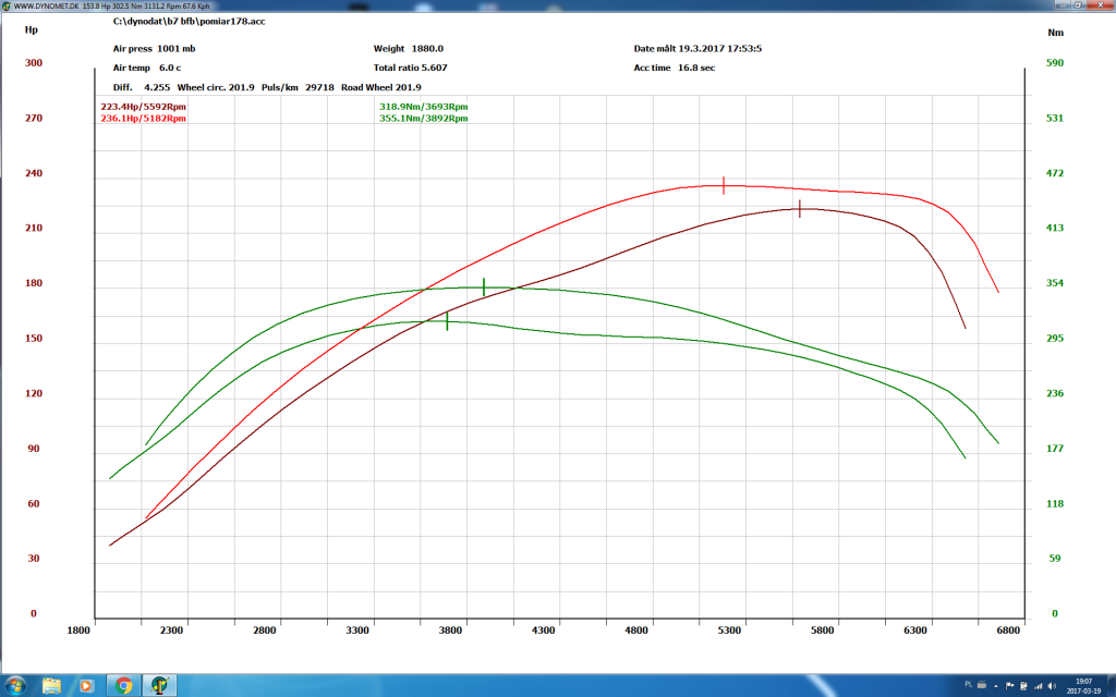

Wynik spoko... tylko turbo zmienione czy coś więcej porobione.
turbo, wtryski, TIP, DP, IC z Bexa
ograniczeniem teraz jest wydech i kolektor, po wymianie tego, spokojnie ponad 260PS do ogarnięcia
Pytanie tylko po co [emoji6]...
