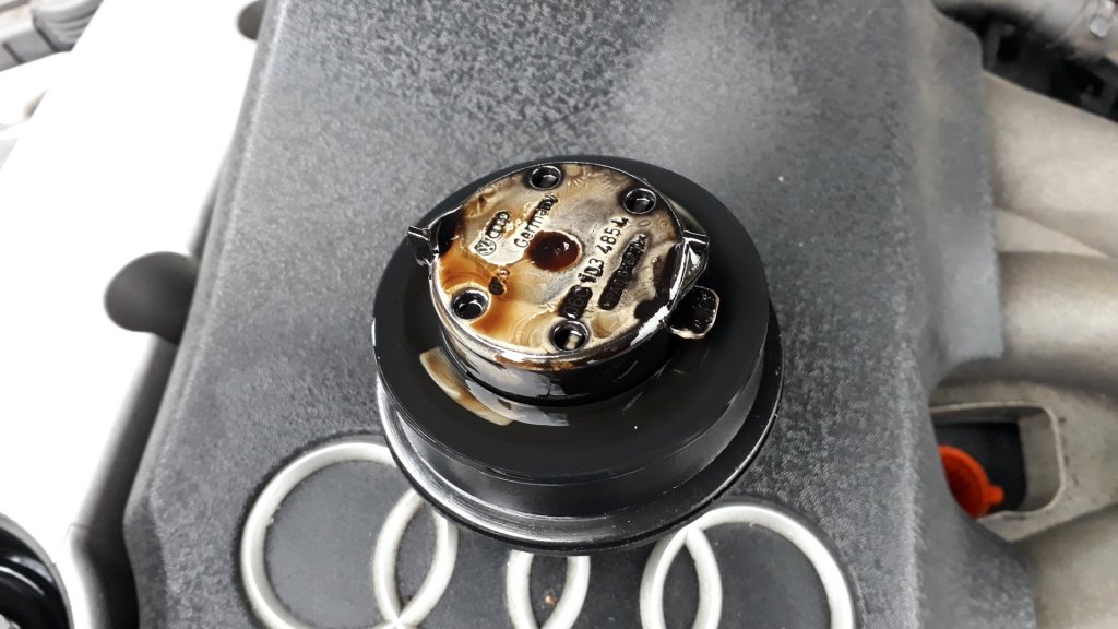

W piątek strzeliłem 300 km, w sobotę z 20, wczoraj nic, dzisiaj 30 i taki efekt. :D  Tym razem na bagnecie nie było nic prócz oleju, co sprawiło, że byłem mega zaskoczony - powinno go tam nie być xD

Mam Valvoline ze sklepu zmienolej.pl i jedyna różnica na opakowaniu jaką znalazłem to różnica w wielkości czcionki na tylnej etykiecie. Wszystko pozostałe bez zmian. Po weekendzie sprawdzę czy same oleje różnią się wyglądem.
Dobra, tamta była przed ostatnia. Teraz już na serio ostatnia.
Konsystencja, kolor i w ogóle wsio wygląda tak samo, więc chyba mam olej z dobrego źródła.
