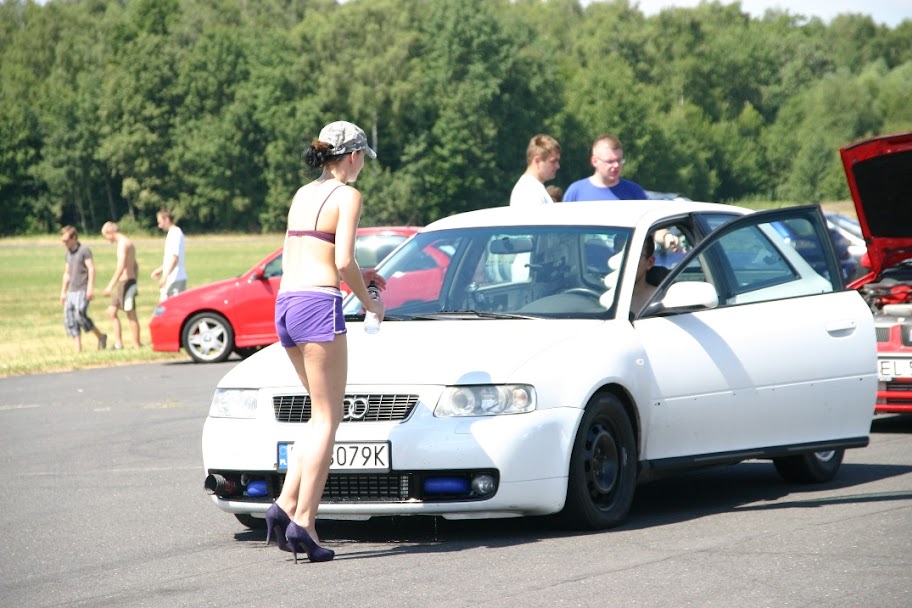

Z moją najseksowniejszą hostessą (żoną :)) na zlocie Seat Racing (et 13.71)
IMG_8769.JPG[br]Dopisany: 13 Lipiec 2010, 20:26_________________________________________________
Pierwszy raz w życiu poniżej 14.00 :D
