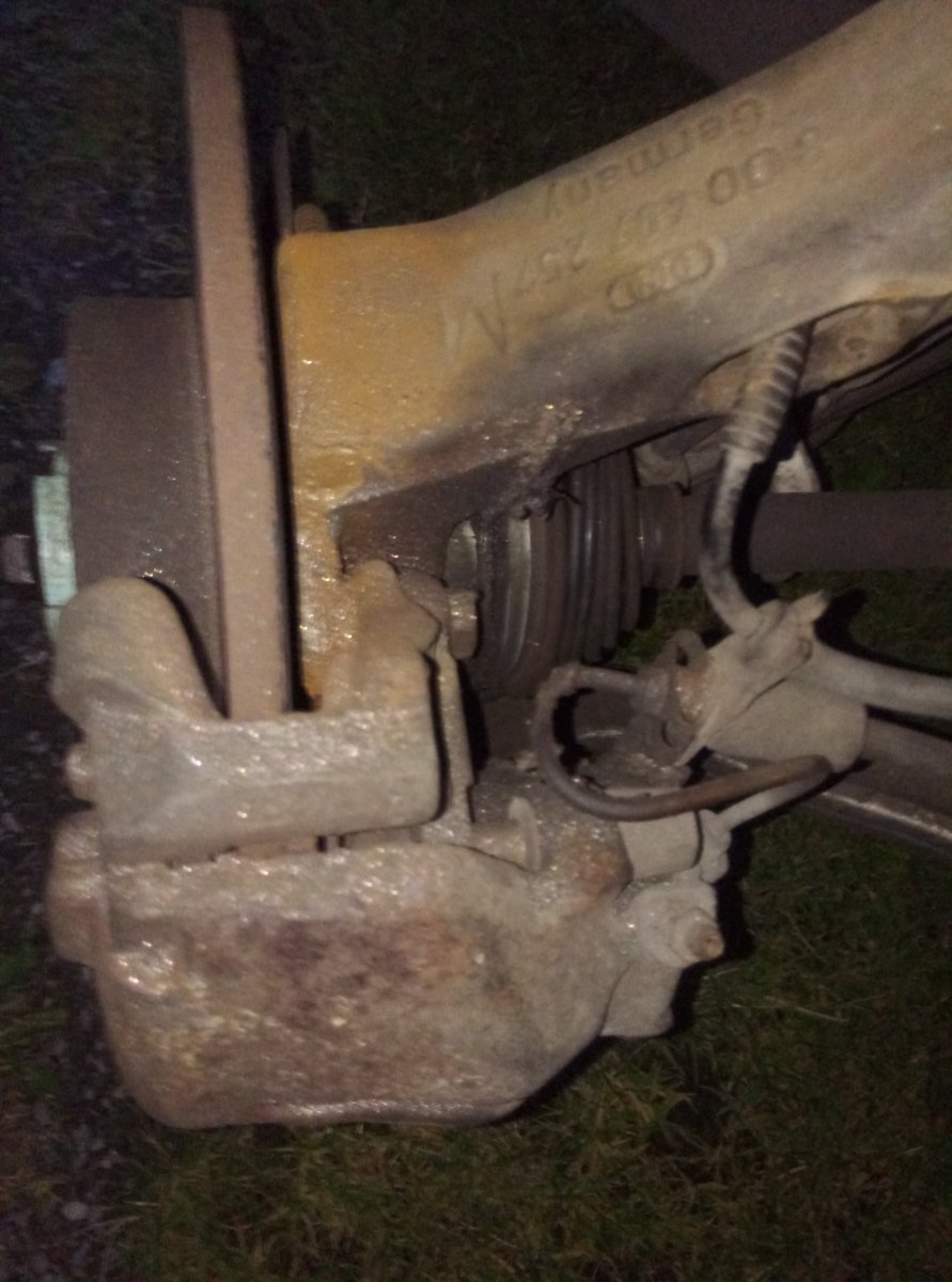

Potrzebuje pomocy ws. kompletacji części układu hamulcowego,chodzi o klocki oraz tarcze.Jako doświadczona ekipa ludzi mająca logo z 4-kół w sercu,zakładam,że możecie mi pomóc.Mianowicie muszę wymienić zapieczony wręcz układ hamulcowy w mojej audi a nie mogę dopasować odpowiednich podzespołów.Tarcze zwykłe ale po technicznych parametrach możliwych tarcz nie można jednoznacznie stwierdzić konkretów z powodu ich zużycia.Nie mam pojęcia też jaki zacisk,czy konieczny jest komplet z czujnikiem i na ile było kombinowane ww układzie ale zdjęcia może Wam drodzy forumowicze z uwagi na Wasze doświadczenie od razu dadzą odpowiedzi na nurtujące mnie pytania i w odp pomożecie  :-)

Jak nie możesz dopasować? Tarcza pełna 288mm na zacisku ATE. Jeśli chcesz zakupić podzespoły to zapraszam:wink: Jesli układ zapieczony to na pewno reperaturki zacisków a może i tłoczki. Pisz pw.

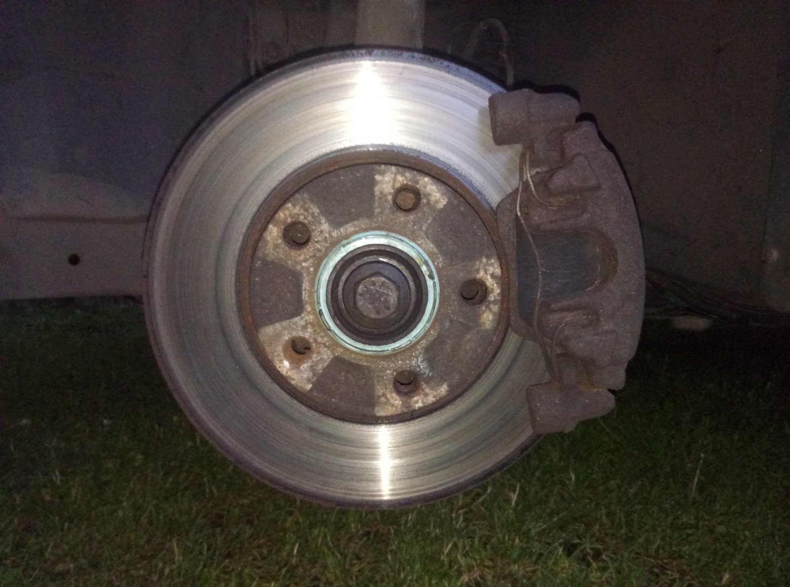

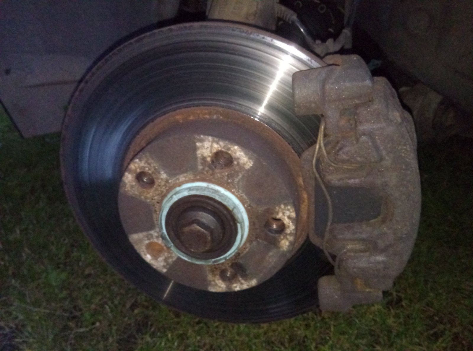

Wracająć do tematu - KLOCKI [TU/POWYŻEJ-FOT.] z czujnikiem zużycia czy nie ma to znaczenia?
witam mam problem z doborem tarcz do a4b5 1.8t AEB 98r. przód i tył , czy jest różnica klocków z czujnikami lub bez czy mozna kable uciać jak cos? a jesli chodzi o tył to muszą byc z tą wystającą piastą?nr.vin WAUZZZ8DZWA023203
Przód 288mm, klocki bez czujników, jak kupisz z czujnikami to się świat nie zawali, można je odciąć.
Tył 245mm, tarcze z piastami, klocków jest jeden rodzaj więc tu filozofii nie ma
