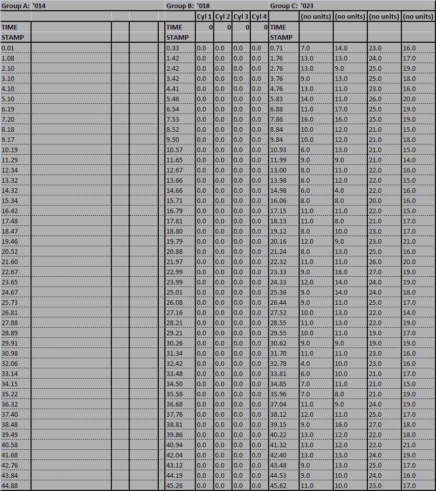

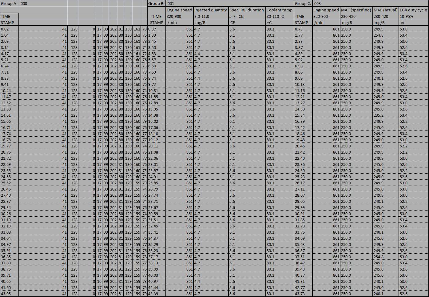

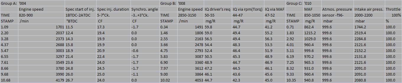

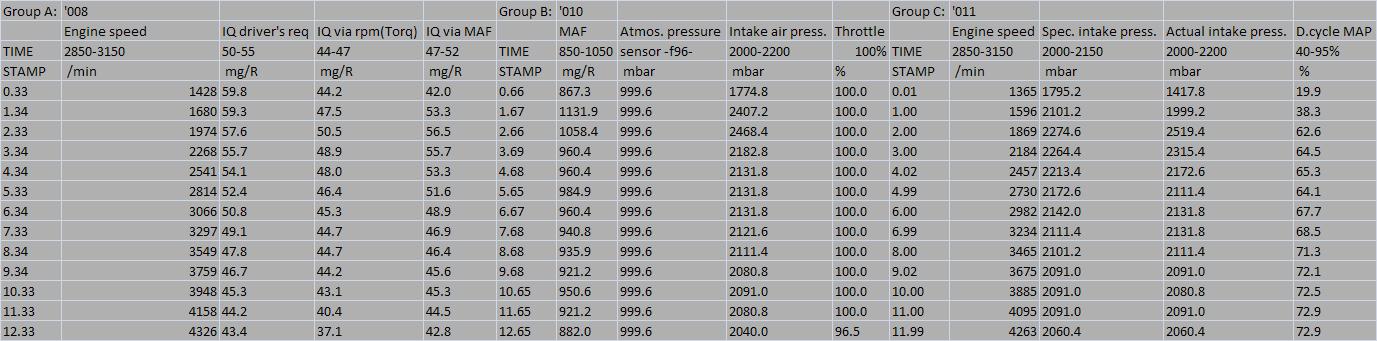

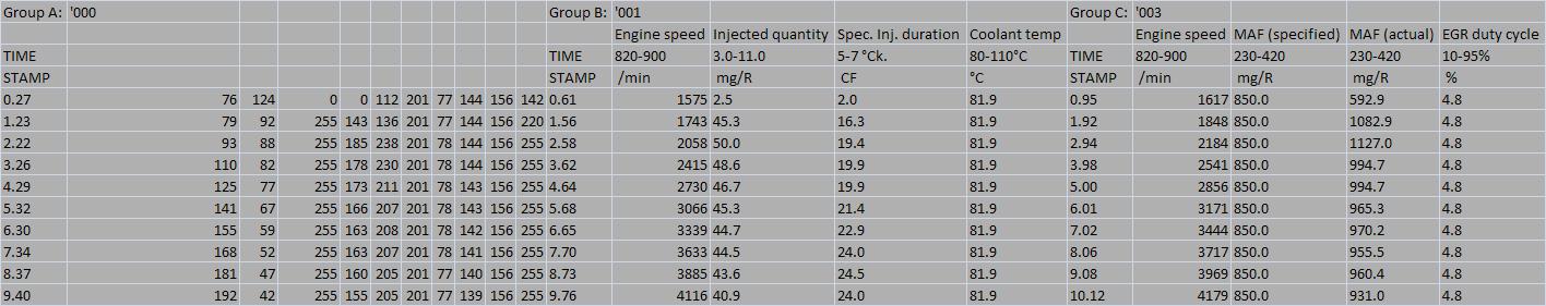

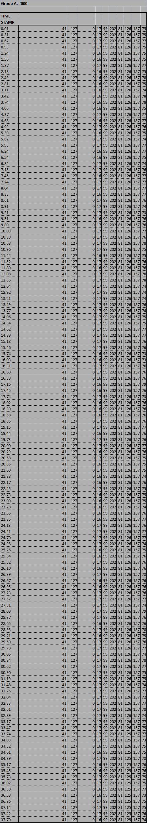

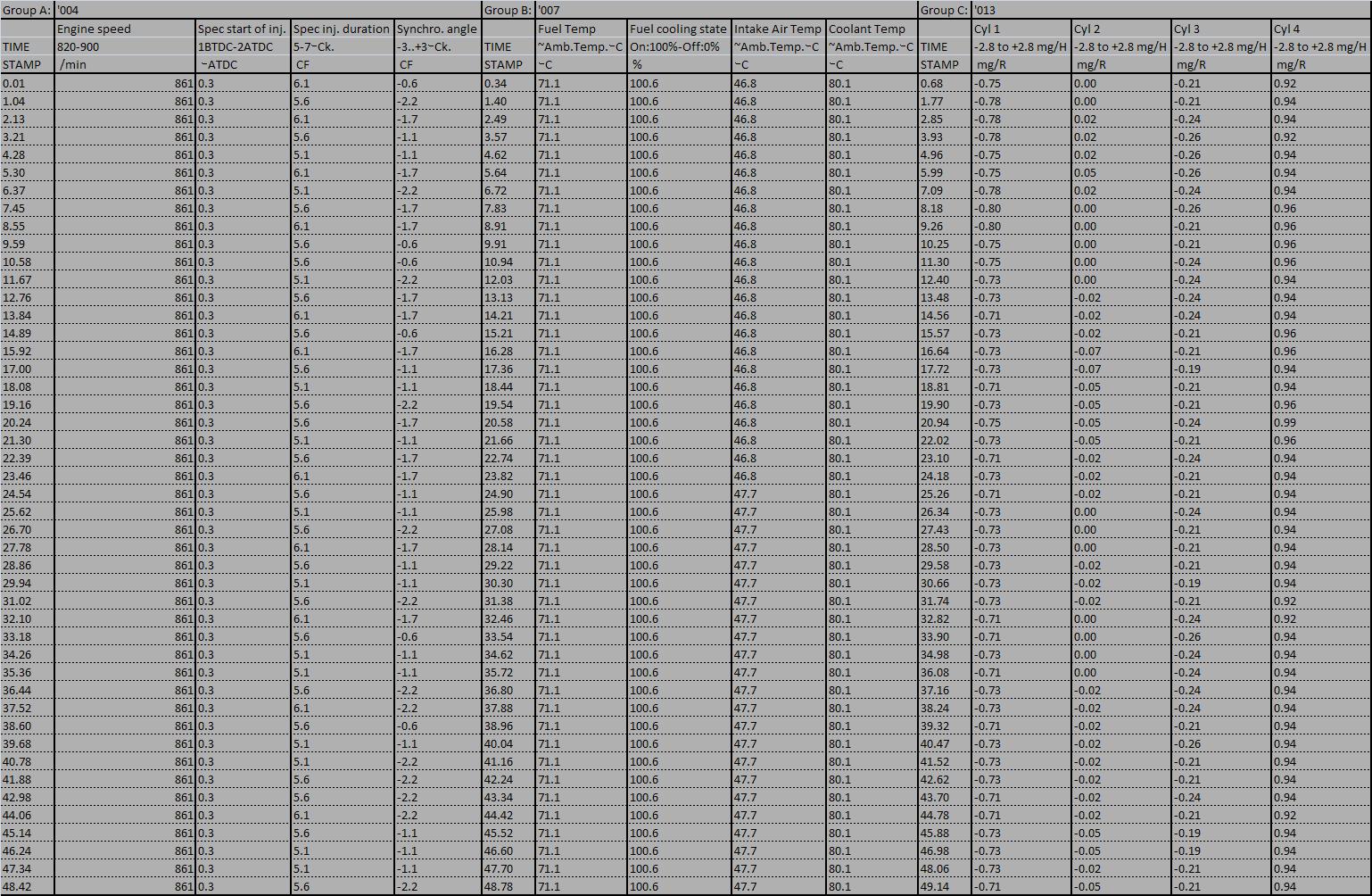

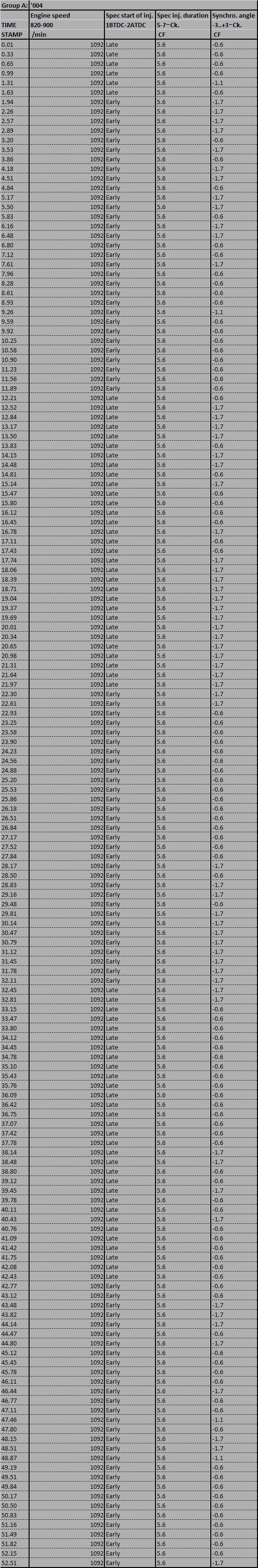

maestrus 2 Opublikowano 11 Lipca 2010 Udostępnij Opublikowano 11 Lipca 2010 Witam serdecznie i proszę o opinię (analizę) logów. Wg. mnie wszystko wydaje się być w porządku (jednak tak nie jest), i może ktoś powie coś więcej na ten temat? Logi dynamiczne: http://www.dsl.one.pl/~maestro/downloads/audi/a4_dynamiczne.xls Logi statyczne: http://www.dsl.one.pl/~maestro/downloads/audi/logs_a4.xls Z góry dziękuje.[br]Dopisany: 05 Lipiec 2010, 20:06_________________________________________________Witam drodzy koledzy. Niestety nikt nie udzielił mi podpowiedzi w sprawie analizy logów. Być może zrobiłem coś źle (jeśli tak proszę o podpowiedź - regulamin czytałem) albo dlatego (moje domysły), że umiesciłem pliki *.xls (Excel) zamiast zdjęć jak to wszyscy robią, dlatego się poprawiam i ponawiam prośbę - bardzo mi zależy na wszystkich możliwych opiniach, za które z góry dziękuje. Logi dynamiczne: Grupy: 000, 001, 003: http://www.dsl.one.pl/~maestro/downloads/audi/Logi/dynaczmiczne/dynamiczne_000_001_003.JPG Grupy: 004, 008, 010: http://www.dsl.one.pl/~maestro/downloads/audi/Logi/dynaczmiczne/dynamiczne_004_008_010.JPG Grupy: 008, 010, 011: http://www.dsl.one.pl/~maestro/downloads/audi/Logi/dynaczmiczne/dynamiczne_008_010_011.JPG Te ostatnie zalogowane podwójnie (wolne kanały do zalgowania) Logi Statyczne nominalne: Grupy: 000, 001, 003: http://www.dsl.one.pl/~maestro/downloads/audi/Logi/statyczne/nominalna/statyczne_nominalna000_001_003.JPG Grupy: 004, 007, 013: http://www.dsl.one.pl/~maestro/downloads/audi/Logi/statyczne/nominalna/statyczne_nominalna004_007_013.JPG Grupy: 014, 018, 023: http://www.dsl.one.pl/~maestro/downloads/audi/Logi/statyczne/nominalna/statyczne_nominalna014_018_023.JPG Logi Statyczne basic: Grupa 000: http://www.dsl.one.pl/~maestro/downloads/audi/Logi/statyczne/basic/statyczne_basic_000.JPG Grupa 003: http://www.dsl.one.pl/~maestro/downloads/audi/Logi/statyczne/basic/statyczne_basic_003.JPG Grupa 004: http://www.dsl.one.pl/~maestro/downloads/audi/Logi/statyczne/basic/statyczne_basic_004.JPG Z góry dziękuje za pomoc i wszelkie opinie. Odnośnik do komentarza Udostępnij na innych stronach Więcej opcji udostępniania...
vauxhall95 1 Opublikowano 11 Lipca 2010 Udostępnij Opublikowano 11 Lipca 2010 Termostat szrot,kat synchronizacji rozjechany i co troche nie pokojace ze skacze za mocno,dawno rozrzad wymieniony??? Po za tym nic zlego nie widac Odnośnik do komentarza Udostępnij na innych stronach Więcej opcji udostępniania...
maestrus 2 Opublikowano 12 Lipca 2010 Autor Udostępnij Opublikowano 12 Lipca 2010 Termostat już mam w bagażniku - dzisiaj wymieniam. No właśnie ... te kąty... Nie wiem dlaczego tylko i co powinno się sprawdzić. Rozrząd wym. dokładnie 40tys temu będzie cały komplet + jeszcze dodatkowo jakiś napinacz na sprężynie ale to jak pamiętam chyba od pasków klinowych... Co do kątów co moge sprawdzic ewentualnie aby coś więcej na ich temat sie dowiedziec? Odnośnik do komentarza Udostępnij na innych stronach Więcej opcji udostępniania...

maestrus 2 Opublikowano 13 Lipca 2010 Autor Udostępnij Opublikowano 13 Lipca 2010 Dziękuje koledzy za podpowiedźi. Termostat wymieniony, dzisiaj jeszcze ostateczne odpowietrzanie i sprawdzenie Vagiem. Co do kątów, które mieszczą się niby w normie ale nie są dobre wg. opinii, nie chciał bym sugerować, ale czy mogą być powodem wprawiania silnika w drgania tak, aby przenosiły się one aż na lewarek? Odnośnik do komentarza Udostępnij na innych stronach Więcej opcji udostępniania...
