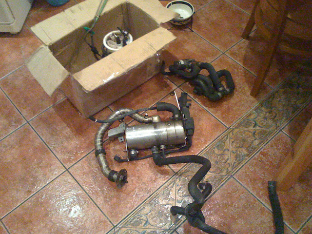

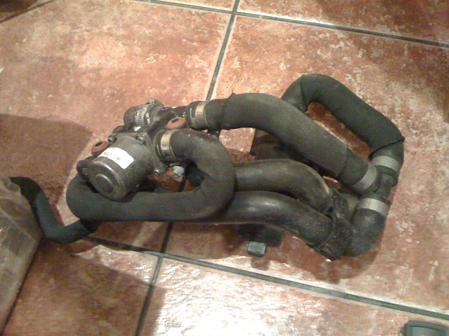

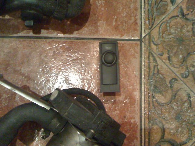

adamooo Opublikowano 8 Grudnia 2010 Opublikowano 8 Grudnia 2010 ]WRC mam graty do montażu -napisz czy to wszystko: [imghttp://lh5.ggpht.com/_R6Ho3T4Cd1Y/TP-mfs_7KVI/AAAAAAAABK4/PJUfk14B1q8/s640/webpompa.jpg[/img]http://
virus Opublikowano 8 Grudnia 2010 Opublikowano 8 Grudnia 2010 na fotkach nie widzę wiązki z webasta do kabiny, a tak to wygląda na to że masz wszystko wiązkę wyrezasz do przełącznika menu i powinno być
adamooo Opublikowano 8 Grudnia 2010 Opublikowano 8 Grudnia 2010 no wiązki do kabiny nie ma..pompka dawkująca paliwa też jest czyli śruby przewody paliwowe i wodne i montaż ?
virus Opublikowano 8 Grudnia 2010 Opublikowano 8 Grudnia 2010 dokładnie pompa wody jest oryginalna :?:
Pikuś Opublikowano 8 Grudnia 2010 Opublikowano 8 Grudnia 2010 Pompa pewnie oryginalna tylko zamontowana przy zaworze, który jest nie potrzebny. Pompkę wody przymocować do pieca, dorezac przewód wodny od pieca do silnika, bo od pieca do nagrzewnicy masz, no i paliwo.
wrclaguna Opublikowano 8 Grudnia 2010 Autor Opublikowano 8 Grudnia 2010 Pompa pewnie oryginalna tylko zamontowana przy zaworze, który jest nie potrzebny. Pompkę wody przymocować do pieca, dorezac przewód wodny od pieca do silnika, bo od pieca do nagrzewnicy masz, no i paliwo. zgadza sie Adas to webasto jest od 2.5 TDI i nie potrzebny ci zawor bo tylko w tym silniku wystepowal
