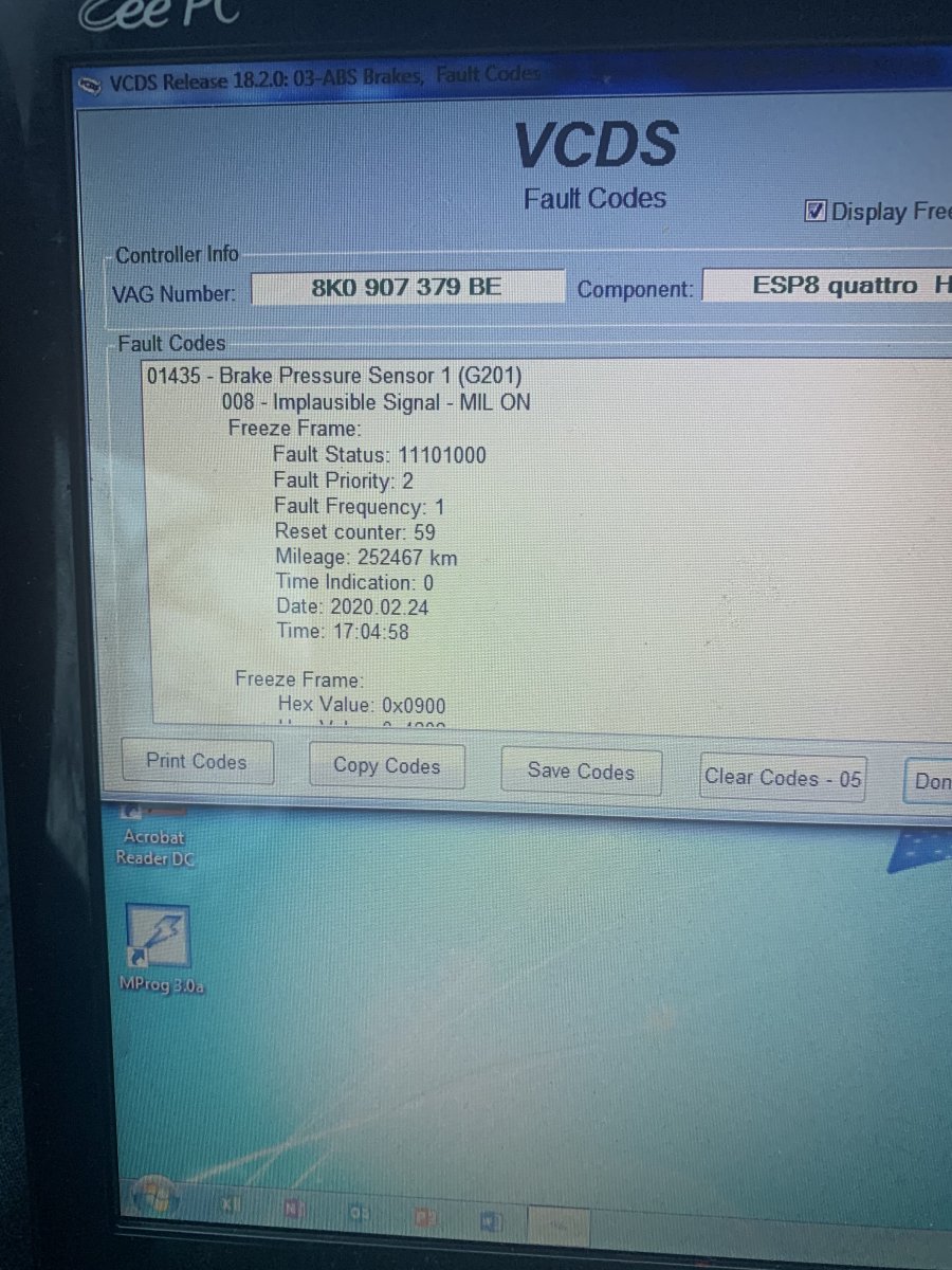

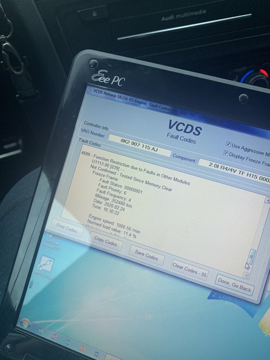

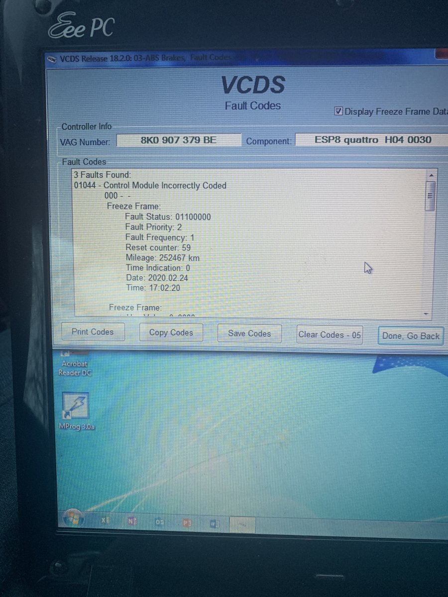

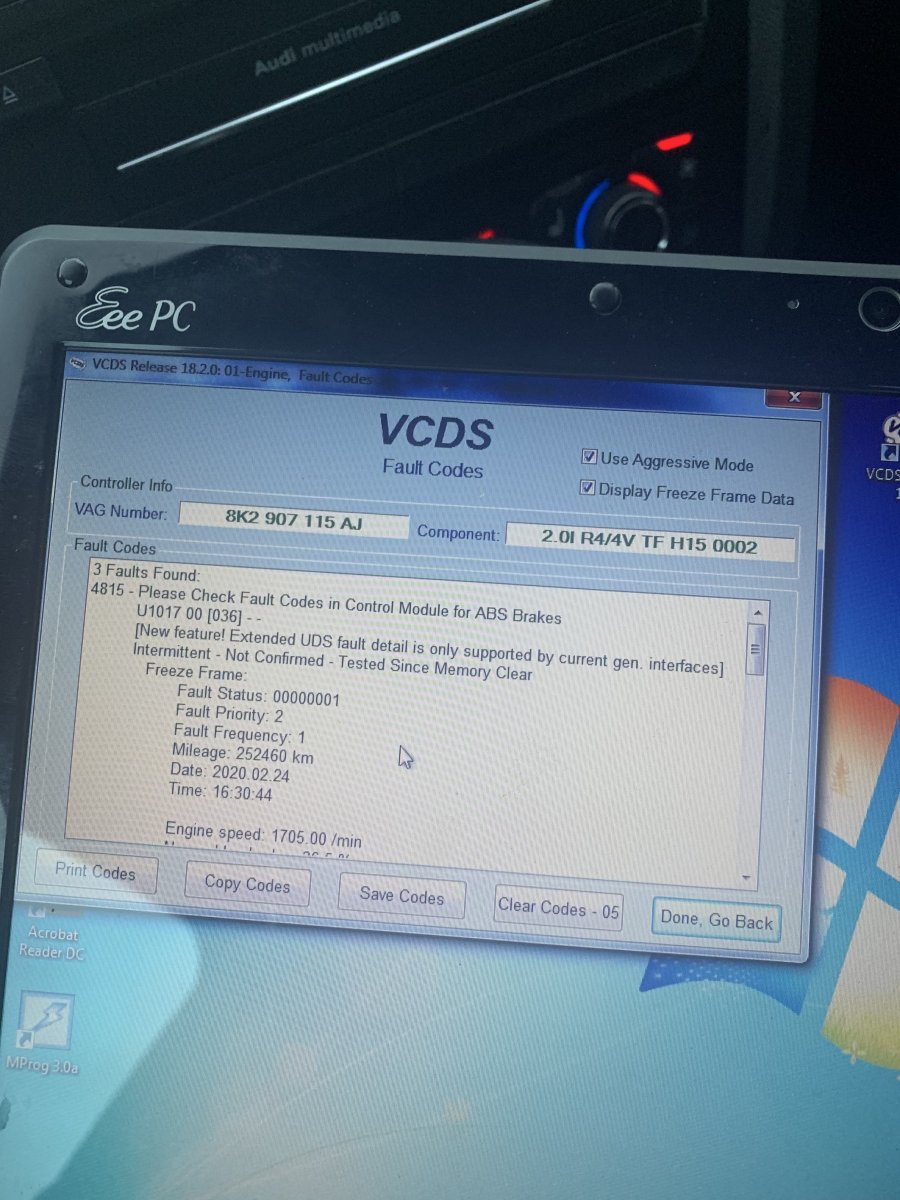

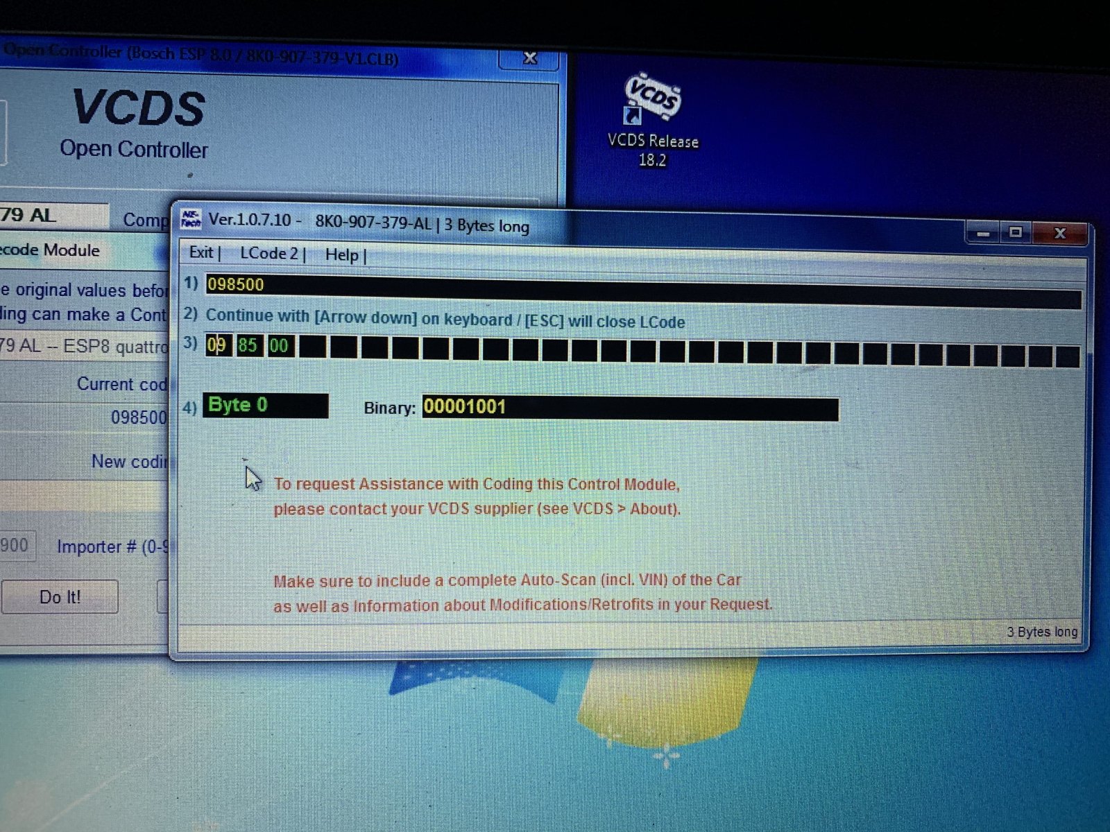

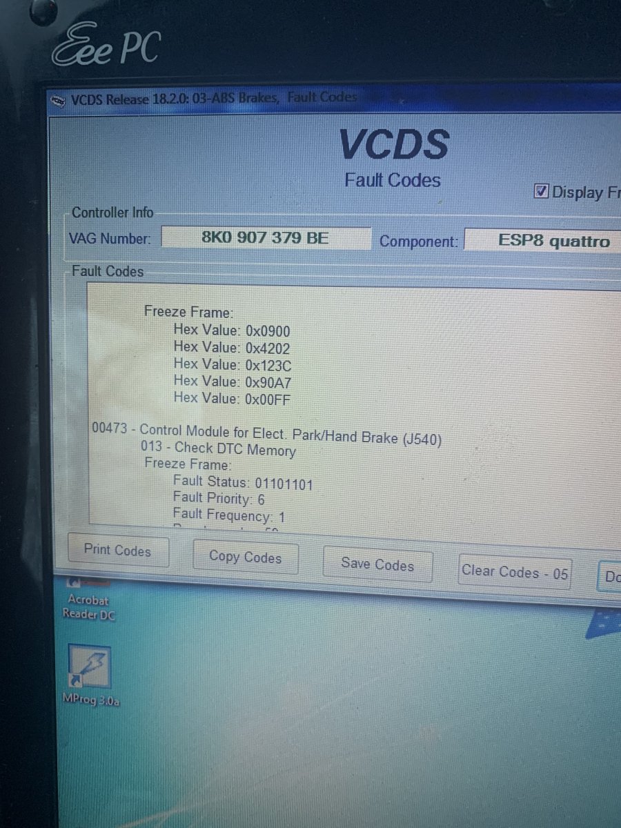

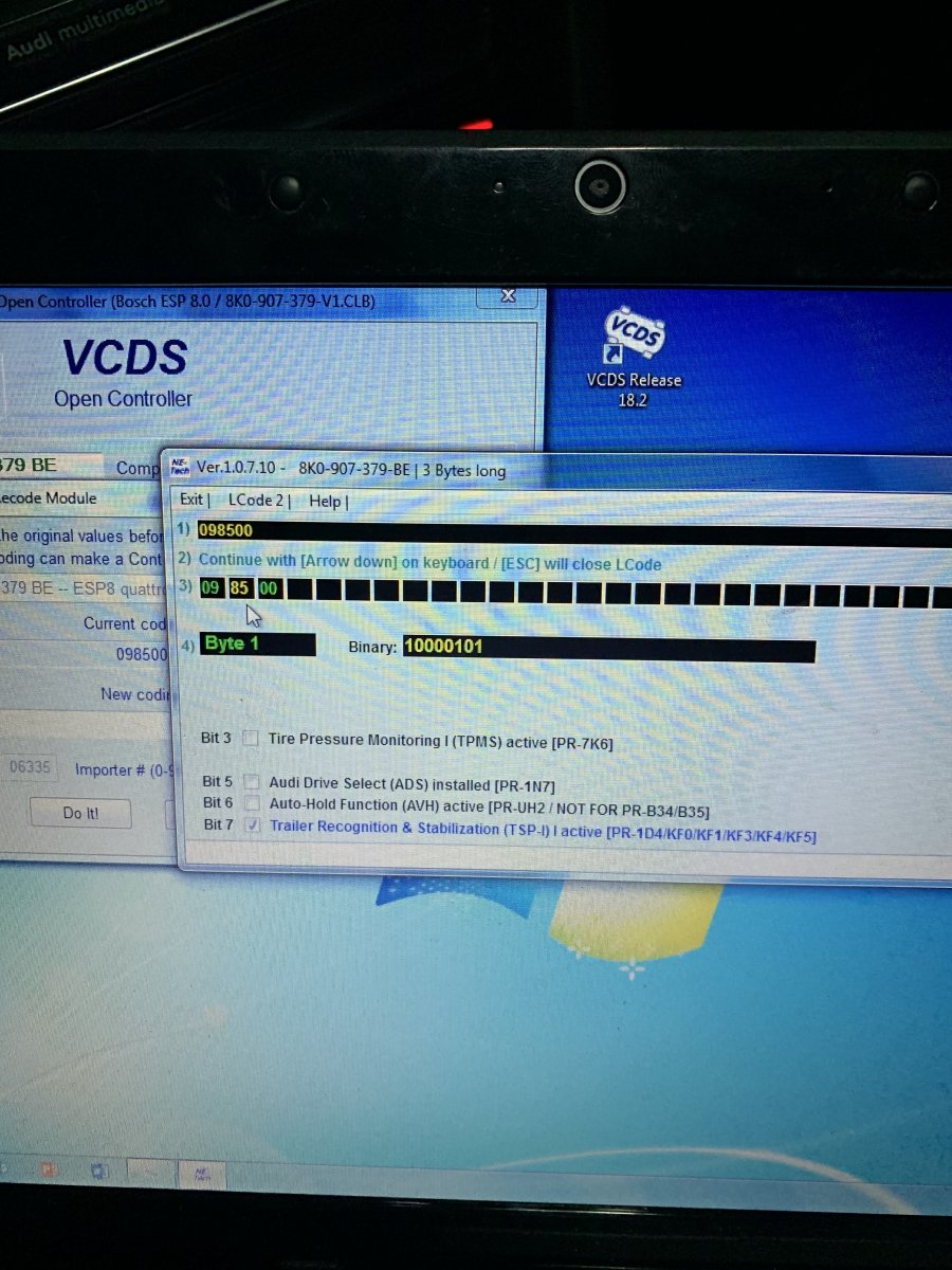

Witam i proszę o pomoc , pacjent to A4 b8 tfsi quattro s tronic. Wymieniłem moduł pompy abs/esp aby zyskać aha i tpms . Niestety sypie błędami że źle zakodowany , zrobiłem tylko w adaptacji 00 odczyt i zapisz. Po ruszeniu choinka. Mój stary moduł 8k0 907 376 AL natomiast nowy z literkami BE. Stara pompa została o nr 8k0 614 517 CA , nowa pompa na stole 8k0 614 517EA. MAM VCDS 18.2
W kanale 00 zapoznałeś auto z nowym modułem ABS:)   A gdzie kodowanie?  Powinieneś choć przepisać kodowanie ze starego modułu żeby zobaczyć czy nie będzie błędów.  Ale nawet to czasami nie pomaga. Ja dziś zmieniłem moduł na AQ czyli taki który w/g ETKA pasuje zarówno do  1AS jak i 1AT.   Kodowanie TPMS się przyjęło ale co z tego. Tak sypnęło błędami że nawet nie mogłem wyłączyć auta.

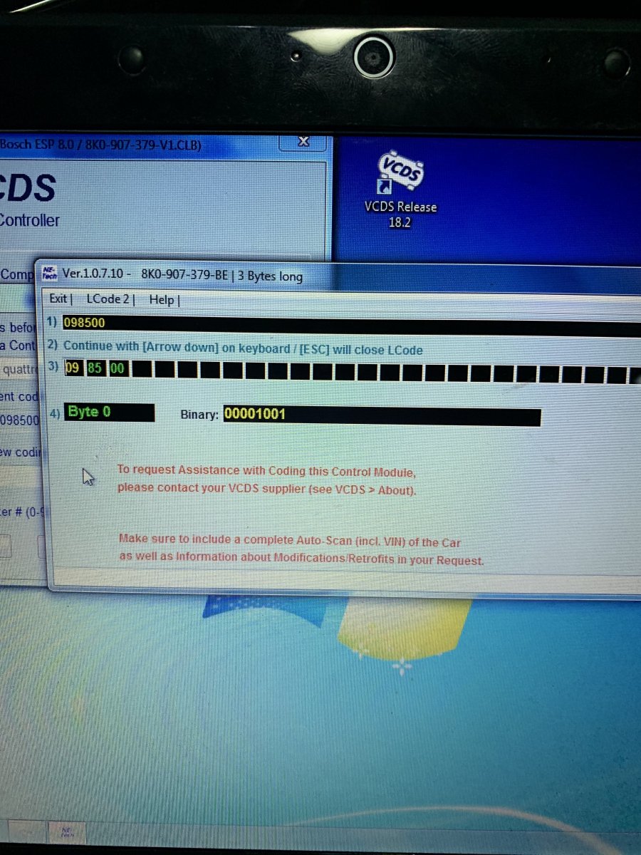

Kolego możesz mi wyjaśnić te kodowanie , bardzo proszę . W abs wpisałem kod dostępu i w adaptacje 00 odzywaj i zapisz , to wszystko co zrobiłem. Jak te kodowanie zrobić bo pod 1 mam ten sam kod 64D69032-6074-4C7A-A3F9-8A87E3E23564.jpeg
A to ze starego
O bajcie 00 nic nie wiem. Mam tylko pewne przypuszczenia.  U mnie w dieslu jest 16 a nie 09.  Wydaje mi się że w tym bajcie w przedliftach pierwsza cyfra odpowiada za rodzaj paliwa czyli 0 to benzyna a 1 to diesel.  Druga cyfra to może być skrzynia biegów gdzie manual to 6 , stronic to 9    a multi to jeszcze inna cyfra. Pierwszy  bajt masz opisany w pomocniku kodowania. Ja nie mam  fabrycznego haka wiec bit 7 w bajcie 1 nie jest u mnie zaznaczony.  W drugim bajcie podobnie jak Ty nie mam nic zaznaczone. Widzę że przepisałeś kodowanie 098500 z modułu BE do AL wiec tu jest OK.
Edytowane przez zbigor
Przepisałem kodowanie z modułu AL starego , do nowego BE. Chodziło mi w adaptacjach kanał 00 do przyuczenia vinu. A jak wejść w ten opis bajtu w pomocniku kodowania , tylko proszę nie śmiej się uczę się . Czyli nad tymi bajtami gdzie są poziome wiersze to  1 w nawiasie to jest całe kodowanie ? Mam je takie samo jak w starym. Bo napisałeś że nie przepisałem kodowania żeby zobaczyć czy nie będzie błędów ? Jak to zrobić
Edytowane przez krych83

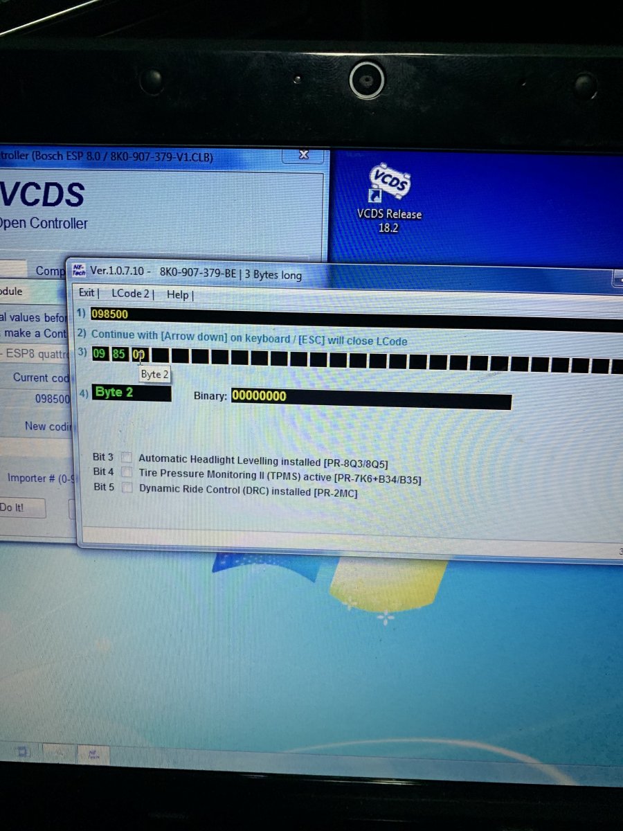

Przepisałeś dobrze kodowanie ze starego modułu.  to właśnie  09 w zerowym bajcie,  85  w pierwszym i 00 w drugim  Czyli 098500.    Pomocnik kodowania to opis tego za co odpowiada dany bit w bajcie.   W bajcie 0 tych opisów nie ma i tam można tylko próbować po omacku. W pozostałych bajtach częśćbitów jest opisana jak np bit 7 w bajcie 1  to  trailer recognition....
W drugim bajcie , bit 0,1i 2 też są nie opisane czyli tam też można próbować i tak samo w bajcie 3 0,1i2 . Czy nie warto , tylko w tym zdrowym. A powiedz mi same cyferki czy literki też wchodzą w grę i rozumiem że zawsze mogę wrócić do swojego kodowania. Bardzo Ci dziękuje za wytłumaczenie i pozdrawiam , jak coś ogarniesz to proszę daj znać. ??
Szkoda że nie mam kodowania z nowego żeby porównać. W gorącej wodzie byłem kąpany ?

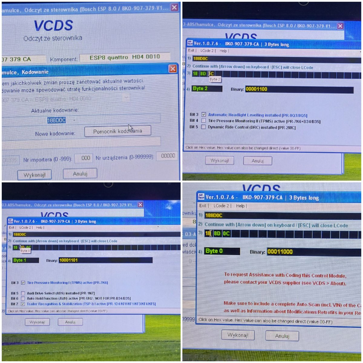

Panowie tak juz ćwiczę vo sugerują mi wymianę pompy znalazłem ten sam model co mam u siebie POMPA ABS AUDI A4 8K0907379CA 8K0614517FL
czytałem temat ten o kodowaniu mam teraz dostęp do starej pompy więc porobiłem foty kodowania. czy ewentualnie mam wszystkie kodowania na tych fotach? czy coś pominąłem?
