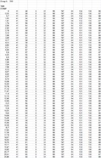

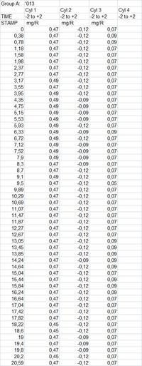

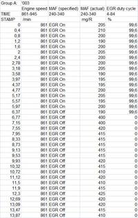

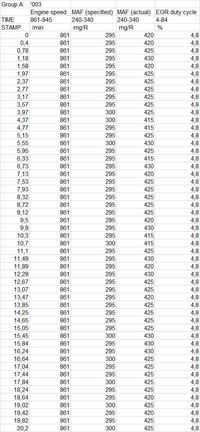

[B5 AFN] Proszę o sprawdzenie logów
Oddałem ostatnio auto do regeneracji maglownicy no i po odbiorze maglownica działa OK ale silnik jest dużo słabszy, dzwięk silnika jest też jakis dziwny i wydaje mi sie , że jakby auto tak drgało. Panowie od maglownicy oczywiście utrzymują, że nic oprócz maglownicy nie dotykali i nie ma mozliwości żeby cos popsuli lub przestawili.
Auto jednak jest o wiele słabsze niż było szczególnie na niskich obrotach, prosze jesli to możliwe o sprawdzenie co mogłoby być tego przyczyną.
Logi statyczne:

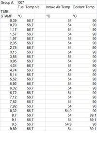

000
001
003
004
007
013

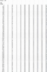

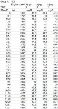

Dynamiczne:
000
001
003
004
008
010
011
w logach nie wyglada zeby auto bylo jakies slabawe ...
filtr powietrza wymien ...
i podejrzane wężyki podciśnienia, a jak filtr i wężyki nie pomogą podmień na próbę N75 z N18, potem jak dalej źle dawkę zwiększ, i tak dalej aż turbo zacznie wstawać jak należy :) choć pomimo małego nie domagania turbo i przepływki auto i tak bardzo sprawnie przyspiesza i może tylko ci się zdaje że jest gorzej, placebo itp..
jak masz logi z czasów przed wizytą u magla pokaż porównamy :)

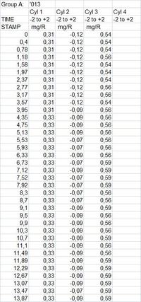

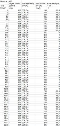

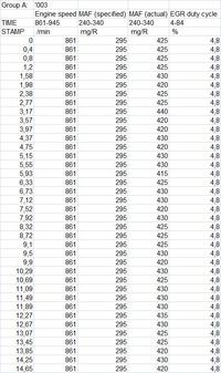

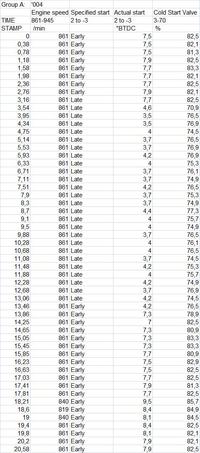

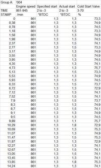

Zamieszczam logi z przed ok roku. Wtedy wszystko było ok.
Statyczne:
000
001
003
004
013

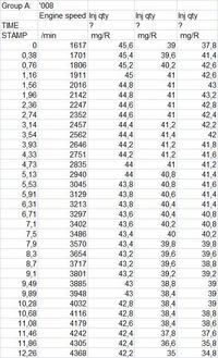

Dynamiczne:
000
001
003
004
008
010
011
maglownicy nic złego nie zrobili, przepływki nie podmienili, wymienisz filtr, wężyki, ustawisz dawkę, sprawdzisz jak na N18 będzie i auto powinno zacząć od 1500obr wgniatać w fotel, zastanów się też nad wywaleniem kata no ale ja bym najpierw zrobił resztę i jak nadal będzie słabo dopiero zajął się katem, jak filtr paliwa dawno nie wymieniałeś też nie zaszkodzi wymienić

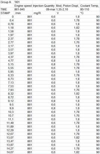

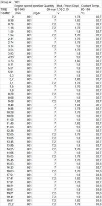

Dawkę paliwa wiem że mam za niską ( VAG pokazuje 6.6 - 7 ). Tak mi ustawił masz kielecki pompiarz gdy wymieniał mi rok temu uszczelki w pompie bo ciekło paliwo.

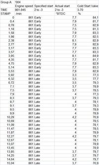

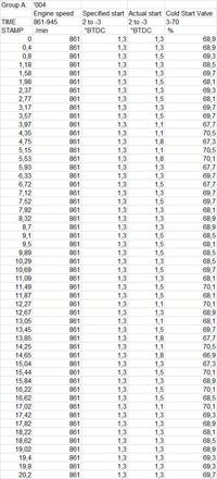

Ustawił mi wtedy zły kąt wtrysku ( jak sie odczytywało w Measuring Blocks, było ok. 50 ) a powinno być ok 50 ale w Basic Settings.
Ustawił mi dawkę paliwa właśnie taką jak teraz mam ok. 7 a wczesniej miałem 4.8 - 5.
Mówiłem mu że jest to żle ustawione ale stwierdził, że on tak wszystkim ustawia i jest dobrze i tyle było rozmowy. Auto było mocniejsze i więcej paliło.
Kąt wtrysku jednak u innego fachowca przestawiłem natomiast z przestawieniem dawki paliwa jest podobno spory problem. No ale na takiej dawce jeździłem rok czasu i było OK tak więc raczej to nie dawka paliwa ;)

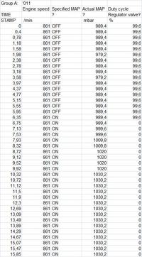

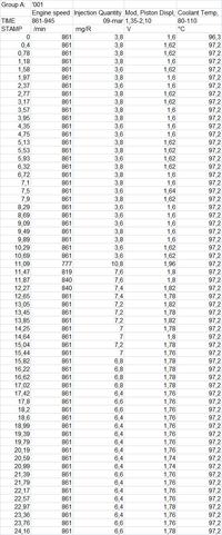

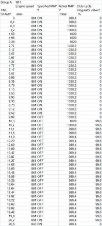

Pojeżdziłem trochę i podłączyłem vag'a, obserwowałem dawkę paliwa gdy nagle dawka radykalnie się zmieniła, sama, coś pykło ( jakby przekaźnik ) z przodu samochodu i dawka z 6.6 zmieniła się na 3.8.
Zacząłem logować i po chwili znowu się zmieniła spowrotem na wyższą.
Załączam ten log:
Niepokoi mnie tez temperatura, prawie 100*C. Czy to nie za wysoko?
Jażdżąc po wymianie filtra powietrza zauważyłem, żę autko jest słabe przy ruszaniu i na niskich obrotak do ok 2000. Kilkakrotnie wczesniej podczas ruszania potrafiło mi nawet zgasnąć.
Teraz daje więcej gazu to nie gaśnie.
Dodatkowo na 2 biegu idzie ładnie, na 3 idzie tez ładnie ( na 3 biegu robiłem logi dynamiczne ).
Na 4 biegu już zdaje sie być duzo słabszy a na 5 jest tragedia. Gaz w podłogę i ledwo idzie.
Ciężko się do 170 rozpędzic ( co przedtem nie robiło problemu ).

Ja w tych logach nie widze nic zlego... sprezarka "wstaje" jak nalezy...
patrz na te logi od góry

z dawką 4,8-5 auto jest mocniejsze, a spalanie powinno być takie samo
ten stycznik i zmiana dawki to jest od klimy, ale gdy nie miałeś załączonej klimy nie powinien on się załączać, sprawdź czy vag nie wywala błędów klimy, i czy klima działa prawidłowo, możliwe że tam jest pies pogrzebany
temp. do 100C jest akceptowalna, ważne żeby powyżej nie bywało

Z drugiej jednak strony na dynamicznym logu grupy 011 widać, że turbina robi cisnienie więc jesli byłby dolot nieszczelny to byłoby takie cisnienie jak w tym logu?

auto jest słabe przy takiej dawce paliwa według mnie nastawnik jest do czyszczenia skoro dawka paliwa skacze i zawór n75 do podmiany widać różnice doładowania ja tak to widzę
