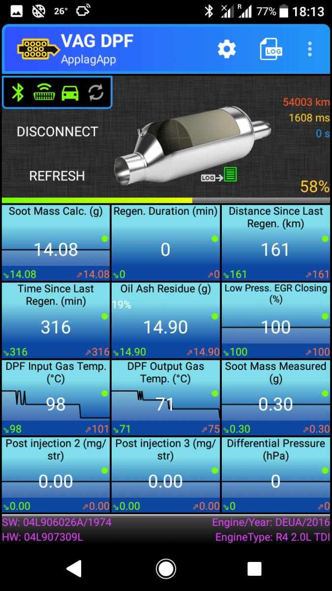

raqu43 Opublikowano 28 Czerwca 2021 Udostępnij Opublikowano 28 Czerwca 2021 witam, 1.u mnie tak to wygląda , ale nic mi te dane nie mówią, poratujecie panowie ? wszystko u mnie ok ? 2. Ta kostka ELM327 może cały czas być wpięta podczas jazdy w gniazdo OBD2 ? nic tam nie bedzie sie gryzło z kompem ? Odnośnik do komentarza Udostępnij na innych stronach Więcej opcji udostępniania...
