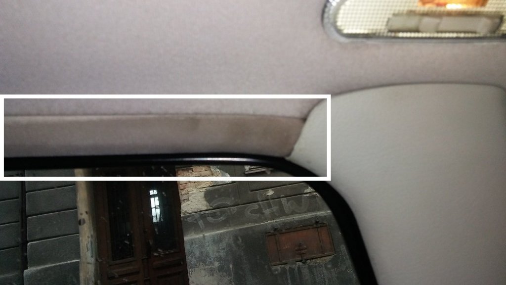

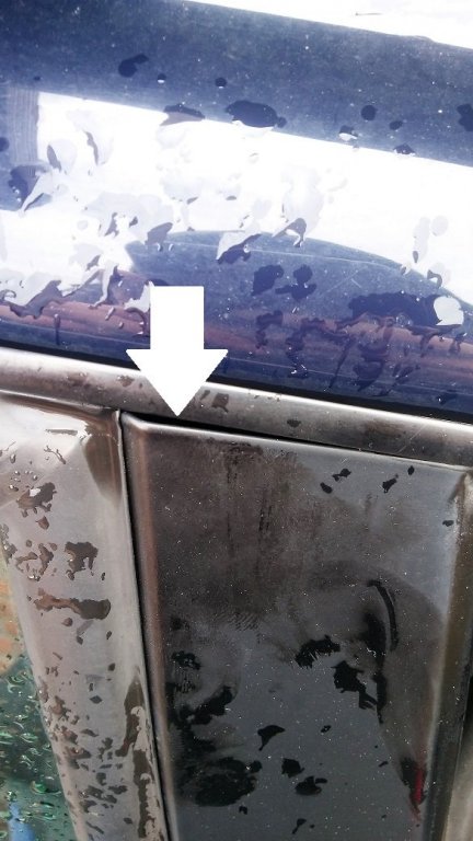

Zauważyłem że u mnie jest ten sam problem, mianowicie podczas deszczu mam mokrą kanapę po obu stronach. Szyby sprawdzam czy nie opadły więc to można wyeliminować. Na zdjęciu zaznaczyłem po czym woda leci w środku. A czy jest możliwe żeby to co zaznaczyłem od zewnątrz na zdjęciu to woda się tamtędy dostała i poleciała do wnętrza i było to powodem tego problemu?
