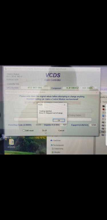

Witam jeszcze raz. Od wczoraj miałem nadzieję że uda się zakodować ale dalej nic. Po założeniu tempomatu i kodowaniu ENGINE wyskakuje mi błąd CODING REJECTED ERROR 31 : REQUEST OUT OF RANGE.  Dodam jeszcze raz ze nie mogę zakodować żadnej rzeczy w ENGINE i że jest to audi RS5 z 2013r 4.2 .  Zastanawiam się że może kabel jest za słaby i może lepszy kabel by sobie poradził z tym kodowaniem. Jeszcze raz dziękuję i pozdrawiam. Może ktoś miał taki problem.
Tutaj jeszcze fotka

Moze trzeba wpisac login do silnika
W SECURITY ACCESS wpisuje 27971 i przyjmuje wszystko i następnie przy próbie kodowanie 01 ENGINE wyskakuje caly czas ten błąd. Dodam że przy próbie kodowania czego kolwiek wyskakuje ten błąd

Witam ponownie. Dzisiaj zrobiłem następną próbę kodowania nowym kablem i wyskakuje ten sam błąd co wcześniej na starym kablu. Wygląda to tak jak by coś w silniku było zablokowane  , nie mogę zakodować NICZEGO W ENGINE. Już nie wiem co robić i jak rozwiązać problem. Manetki założone ,kolumna kierownicza  zakodowana, zostaje zakodować silnik i jestem bezradny.  Jak by mi się udało to na pewno podzielę się ta wiedza. Dziękuję i pozdrawiam
Edytowane przez Piotr Piejek
Witam wszystkich zaciekawionych tematem. Tak jak wyzej opisywałem miałem problem z kodowaniem tempomatu w RS5 4.2 I postanowiłem ze podzielę się tematem bo od wczoraj tempomat już działa, acz kolwiek moje kable nie dały rady zrobić tego kodowania. Wczoraj mój kolega powiedział mi że pojechał do pewnego znajomego który ma kolegę w audi i ten kolega podłączył swój kabel i przeprowadził kodowanie SVM (software version management) is an additional function provided via the online connection from the Offboard Diagnostic ... Co o tym wszystko myślicie, dlaczego VCDS nie dał rady, gdzie leży problem? Pozdrawiam i życzę miłego dnia z Barcelony
