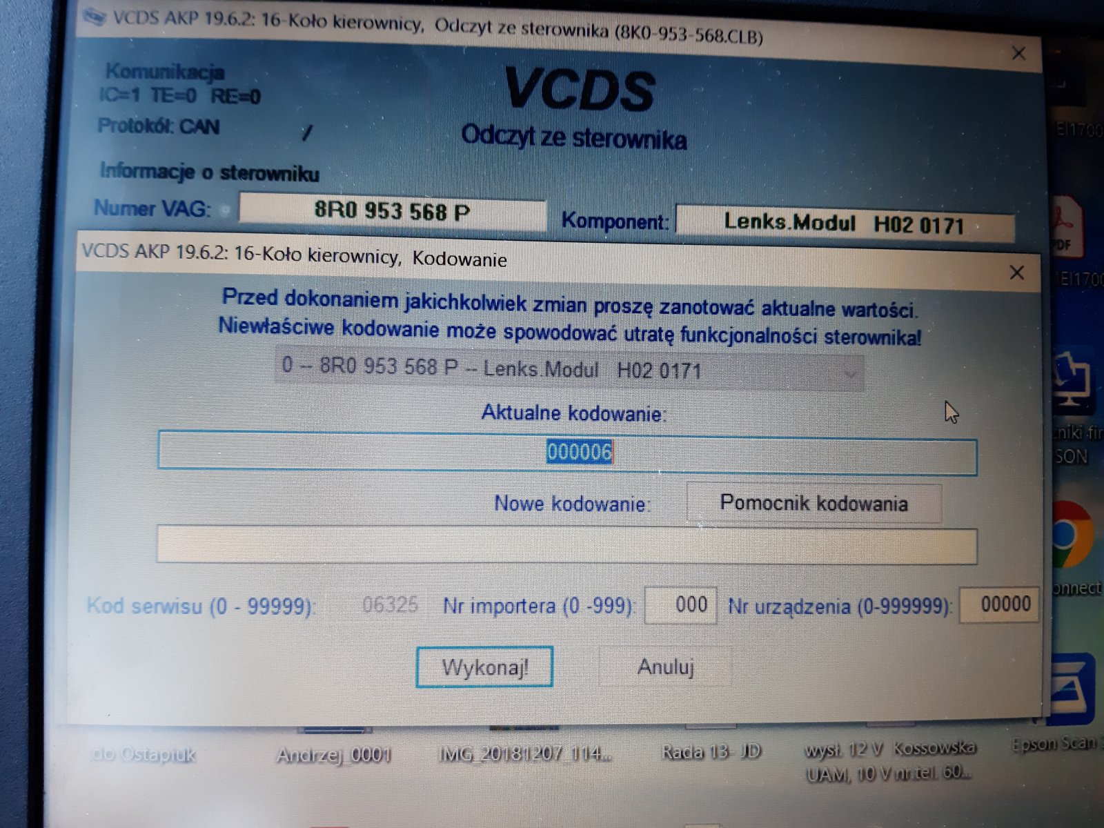

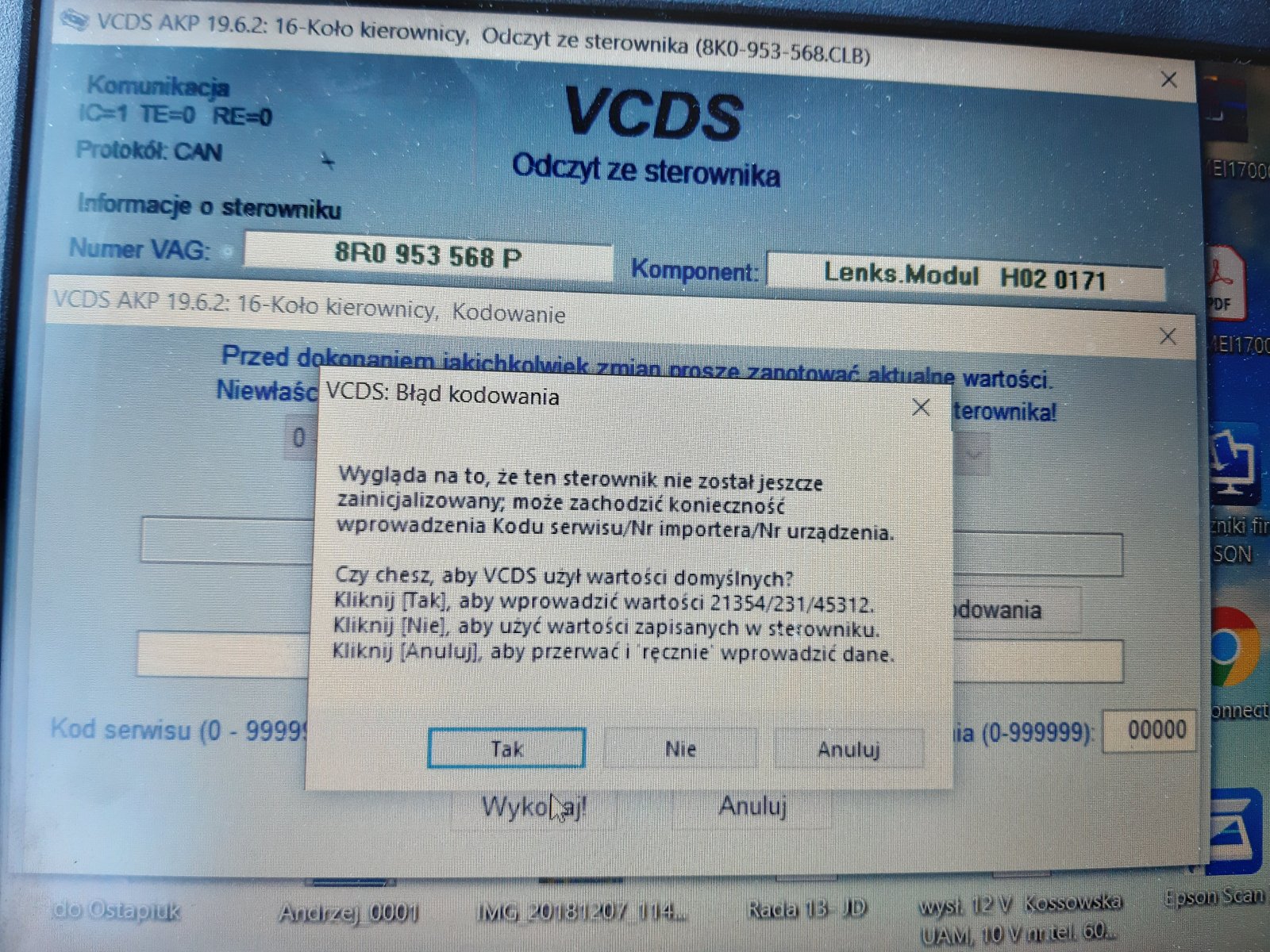

Witam, zdecydowałem się na montaż tempomatu w swoim Audi A4 B8 po lifcie 2013 rok. Założyłem nową manetkę oraz taśmę, zakodowałem tempomat i wszystko ok, tylko, że nie zauważyłem, że podczas kodowania tempomatu zniknęło mi sterowanie radiem z kierownicy, a teraz nie mogę tego zakodować, ponieważ wyskakuje mi komunikat, że sterownik nie został jeszcze zainicjowany i nie mogę zakodować tego sterowania. Co może być tego przyczyną, że mogłem zakodować tempomat, a teraz nie mogę zrobić nowego kodowania? Jakie liczby powinny być numery w polu numer importera i numer urządzenia? Przesyłam screeny z VCDS.
Klikasz Tak i koniec tematu
Nie, właśnie jak klikam Tak, to wyskakuje wartość poza zakresem czy coś takiego już dokładnie nie pamiętam
Może jest taśma, która nie obsługuje multifunkcji.
8R0 953 568 P : FIS , obsługuje tempomat ,  nie obsługuje Multifunkcji   :hi:
