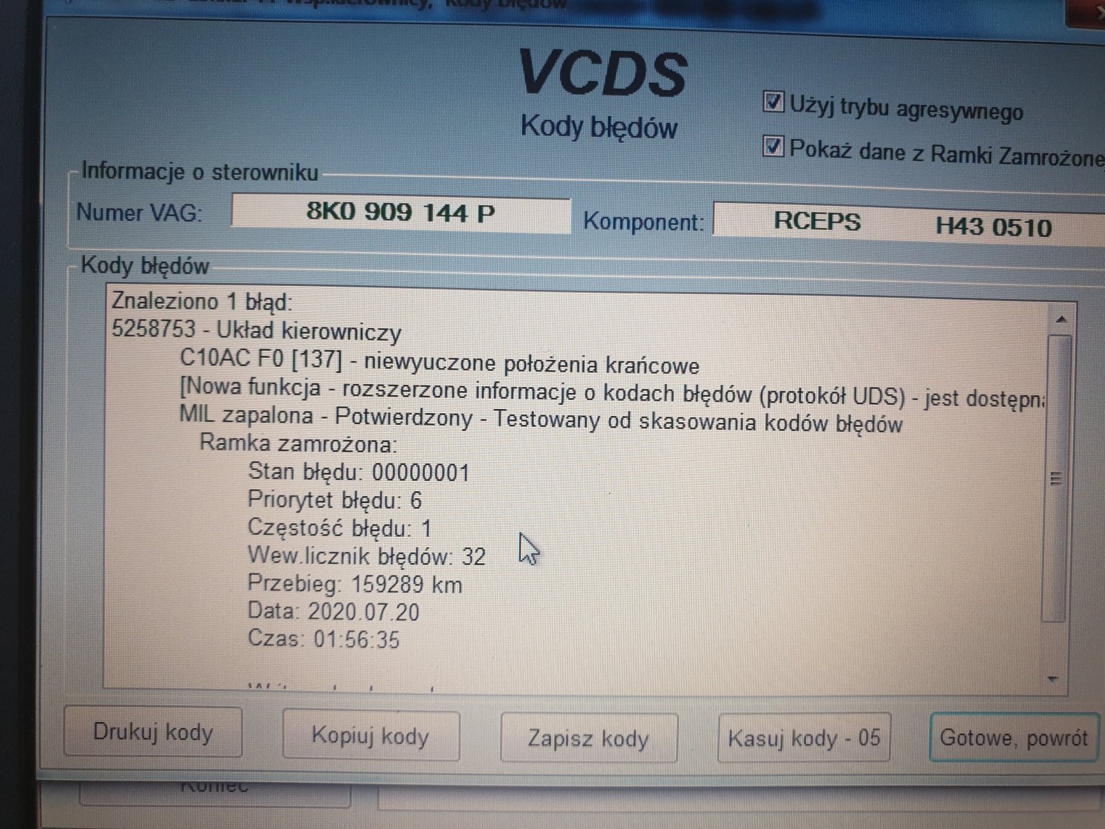

Wszystko zakodowane według instrukcji lecz na desce pojawia się cały czas kierownica z wykrzyknikiem i blad jak poniżej. Tempomat działa prawidłowo czujnik skrętu po skalibrowaniu jest na Ok nie mam pojęcia co z tym zrobić chyba że taśma uwal9na bo była zmieniana na taka sama
44 UKŁAD KIEROWNICZY trzeba połozenie krancowe zrobic
Kierownica w lewo na maxa ......  poczekac az zapiszczy w liczniku a pozniej w prawo strone  tak samo
