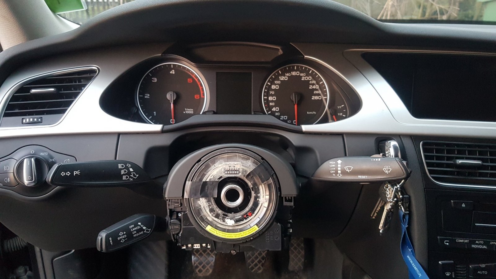

Cześć. Kupiłem taśmę razem z przełącznikami aby dołożyć tempomat i przy okazji naprawić usterkę w aucie. Mam taśmę w aucie 8k0953568B, kupiłem 8k0953568F i nie pasuje złącze od poduszki powietrznej. Niestety stara taśma ma uszkodzony czujnik kąta. Wie ktoś która podejdzie?
Ewidentnie są dwa różne gniazda w taśmie...
sprawdziłem ułożenie pinów, po czym przełożyłem samą taśmę do nowego czujnika i przełącznika i śmiga - czyli rozebrałem te cześci skeljone żółtą taśmą z napisem żeby nie rozbierać.
Może się komuś przyda to na przyszłość. Na starej taśmie wersja HW jest 09 na nowej 11.

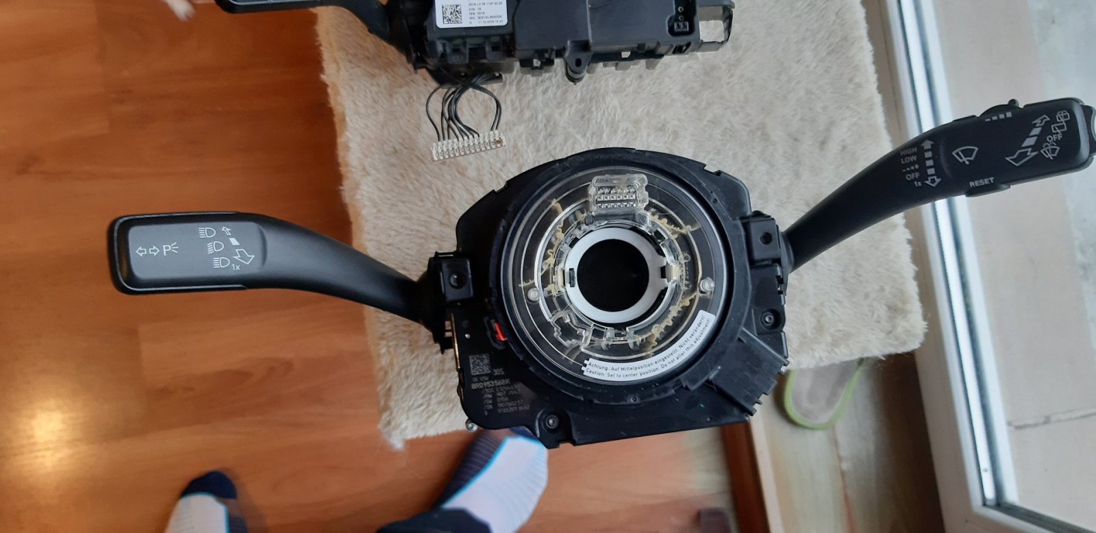

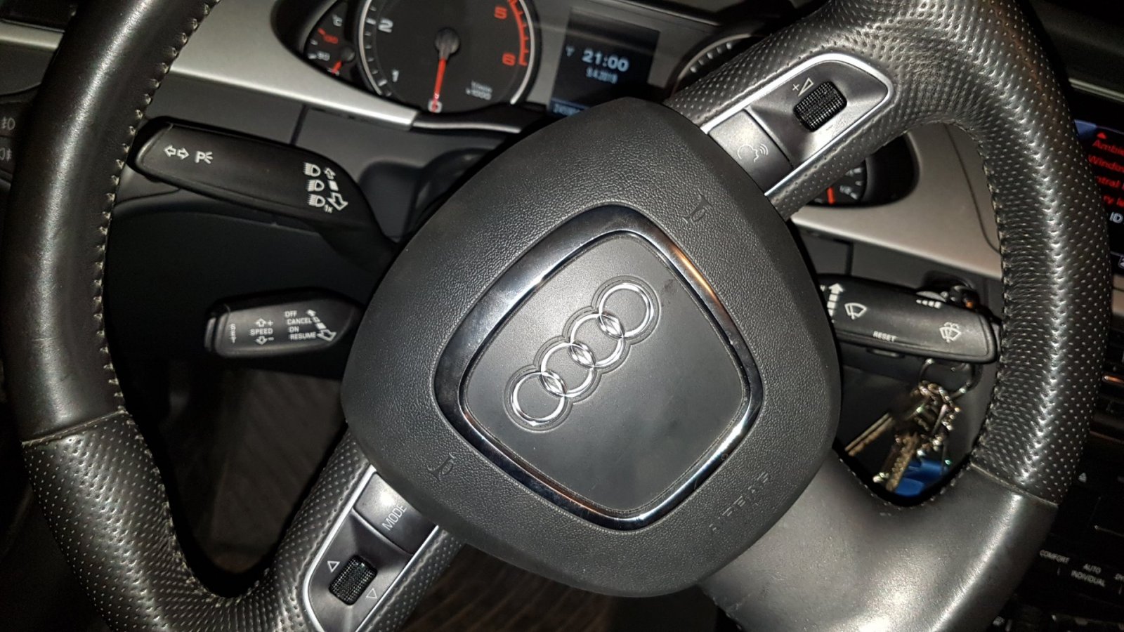

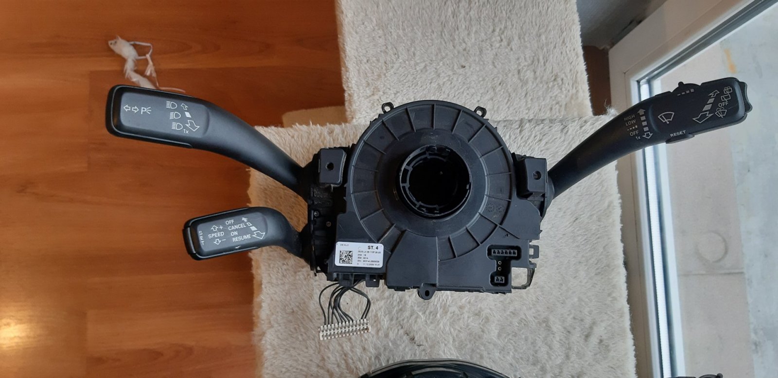

A więc tak, jestem właśnie po przekładce zwykłych manetek na manetki z tempomatem poliftowe.
Części na których ja to złożyłem są następujące:
Czujnik kąta skrętu: 8k0 953 568 Q
Manetki: 4G8 953 502 AA
Samo kodowanie przeprowadzamy tak jak w DIY, ale z małymi różnicami, Byte pozostają te same, natomiast same Bit-y  są w wersji rozwijanej listy.
Montaż również przebiega w teki sam sposób
Kilka foto:
Edytowane przez zduno

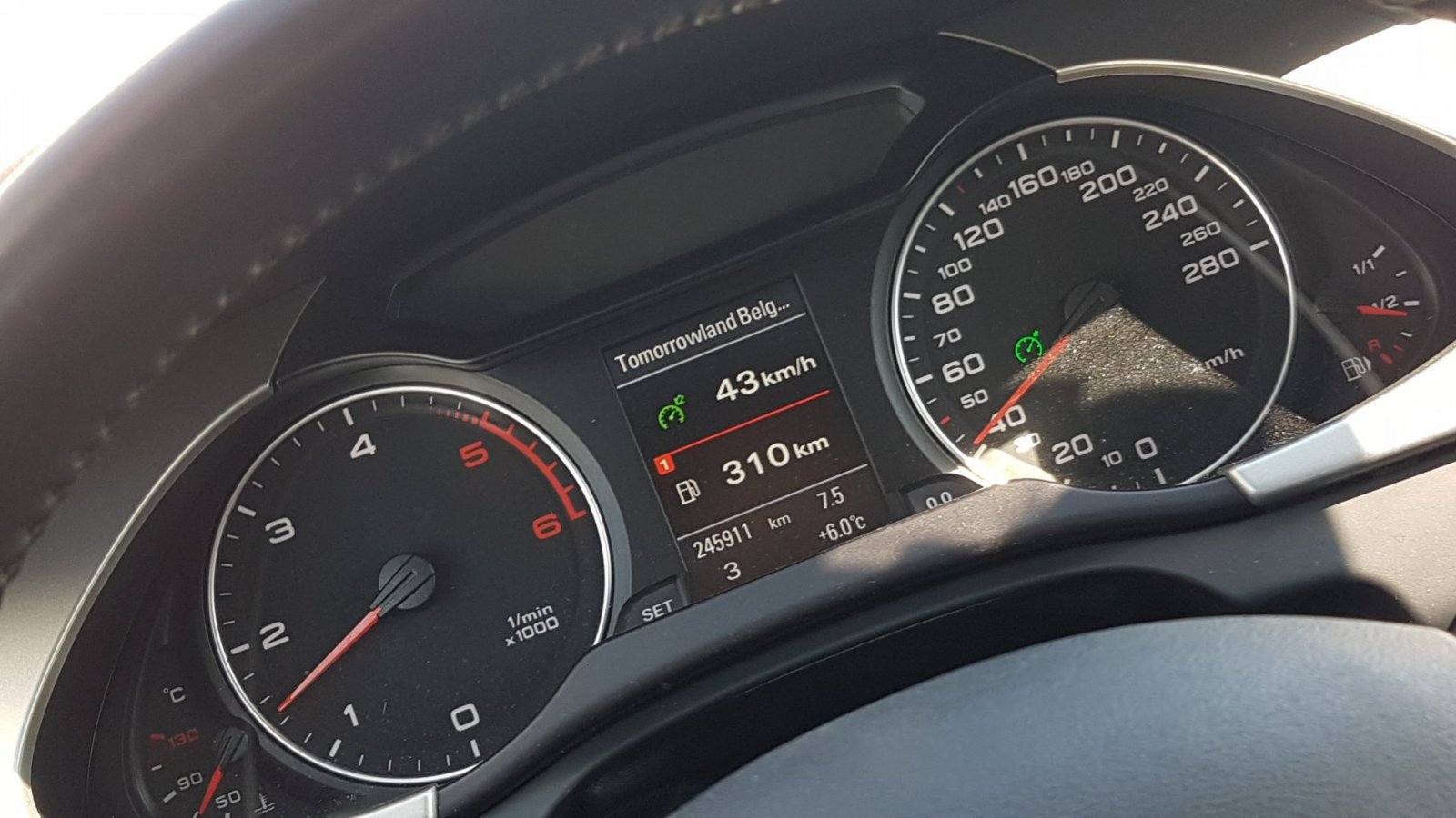

Witam ponownie.
Jestem w stanie sam sobie odpowiedzieć na zadane pytanie,  wiec TAK będzie to działać. Podczas testu poruszałem sie tylko po parkingu,  nie wiedziałem że należy przekroczyć 30 km/h żeby można go bylo uruchomić.
Wszystko działa jak należy.
Ale mam pytanie, czy mozna ustawić żeby tempomat włączył sie juz od początku? Byłby bardzo pomocny w korku...
