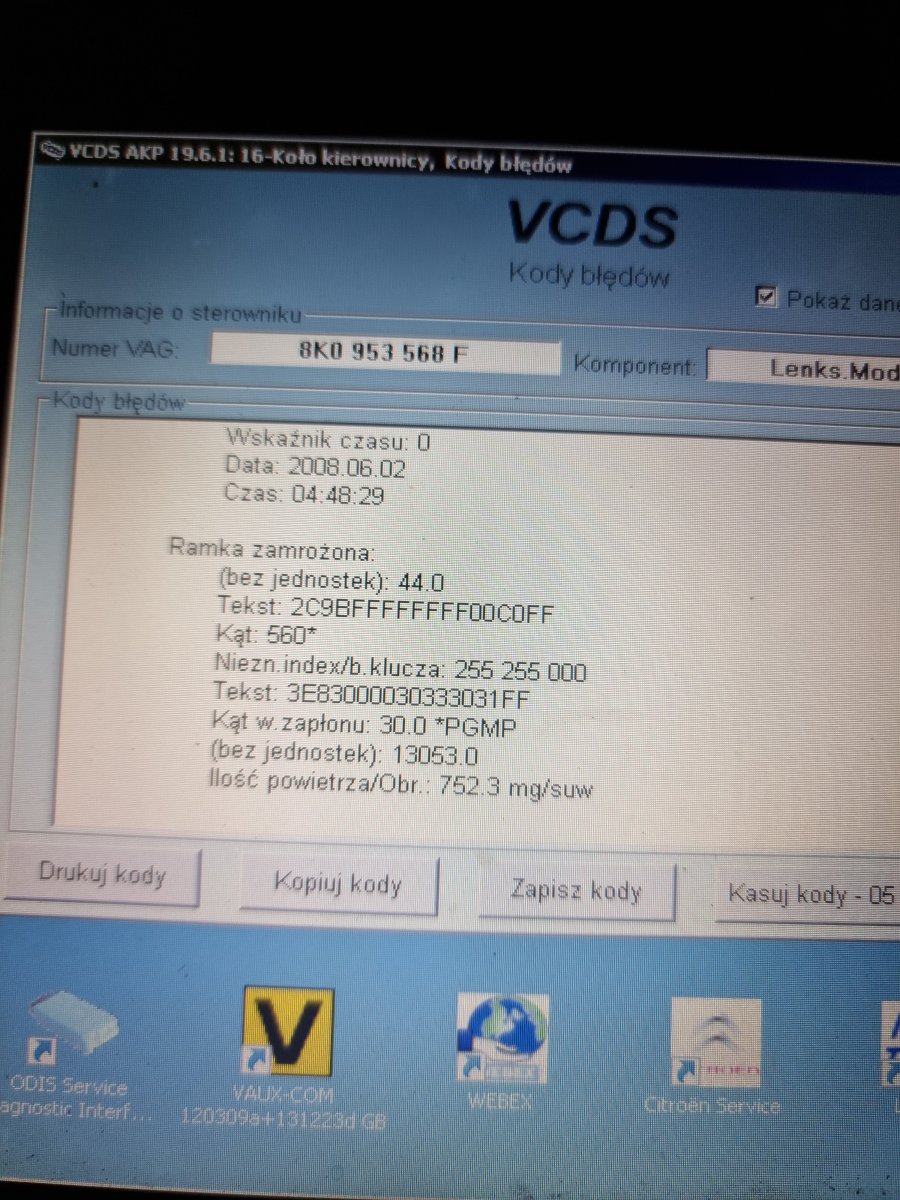

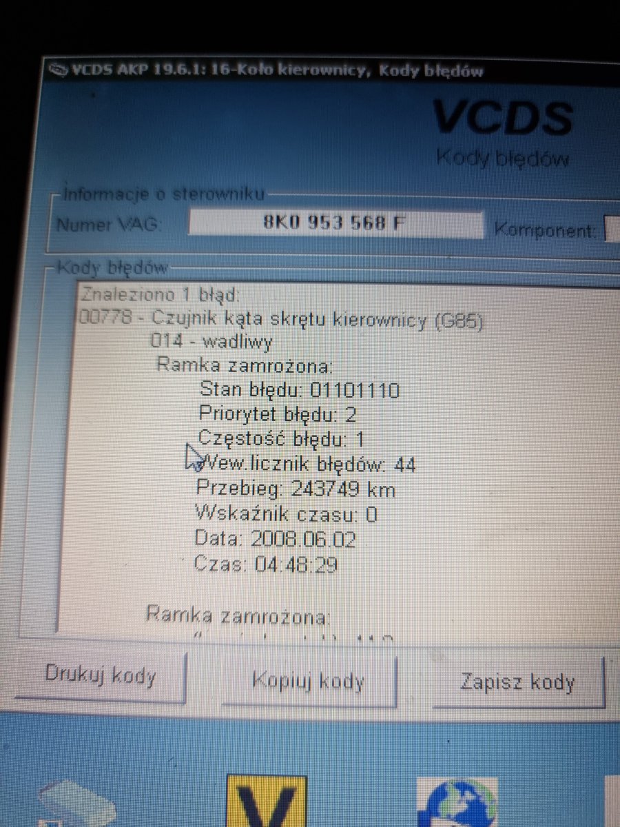

Na początku przyjęło kodowanie i kalibrację. Mrugała tylko dioda świec żarowych. Po jeździe zniknęła i pojawił się błąd ESP i błąd czujnika kąta skrętu. Przesyłam zdjęcia błędu. Czujnik skrętu do wymiany?
Ps. Jak kręcę kierownicą to zmieniają się kąty w vcds.

Dzisiaj kupiłem drugą taśmę, sprawdzaliśmy obroty i wszystko było ok. Założyliśmy, kalibrację przyjęło i później po przejechaniu i ponownym odpaleniu znowu wyskoczyły te same błędy.
Jakiś pomysły?
Edytowane przez Gluten

Tasma uwalona, sprawdzałes katy obrotu tasmy ?
Obie taśmy sprawdzone. Po 2,5 obrotu w każdą stronę. Po założeniu taśmy adaptacja przechodzi pomyślnie, żadna kontrolka się nie świeciła. Dopiero później po ponownym włączeniu zapłonu wyskoczyły. Dwa razy taką sama sytuacja. W blokach pomiarowych kąt skrętu się zmienia, ale pokazuje się w dziwnym zakresie (od -180° do +180°).
Gdzie może być problem?
Sprawa załatwiona. Oddałem taśmę do naprawy i wszystko już działa jak powinno, kontrolki zgasły i zero błędów. Pozdrawiam
