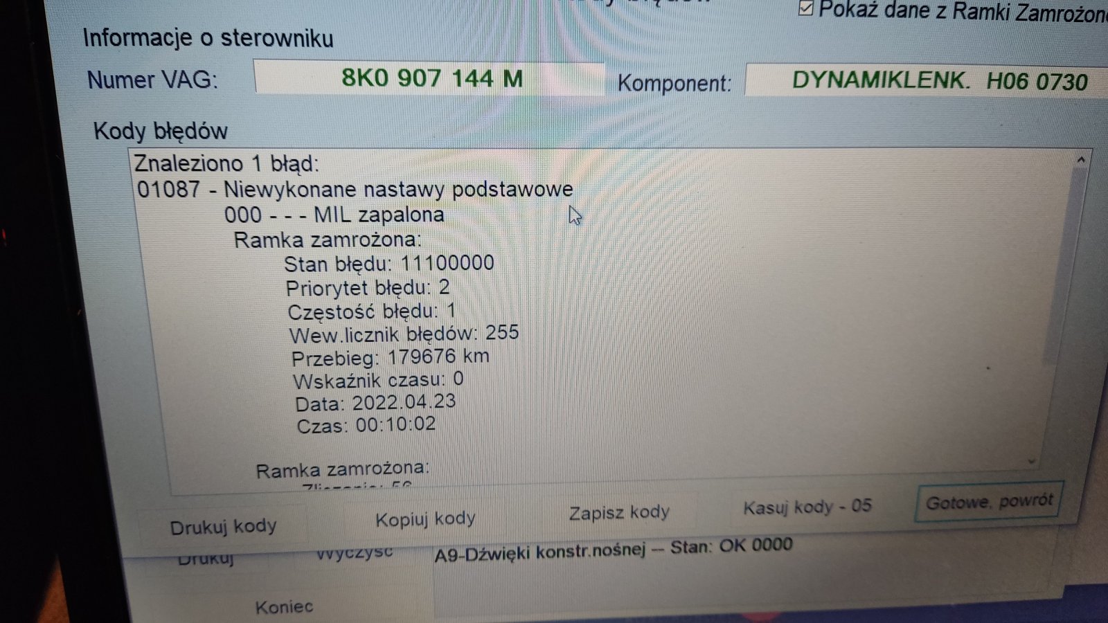

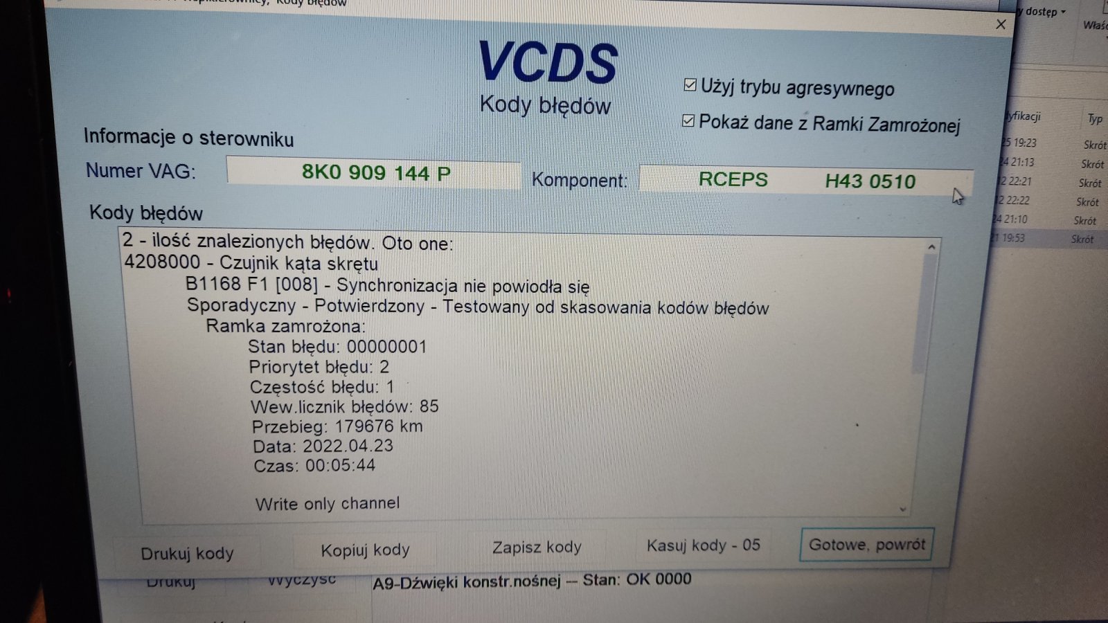

Zamówiłem manetki zanim sprawdziłem jakiego producenta są obecnie w aucie i wrzuciłem do poliftowego S5 taśmę 8R0 od producenta Valeo, zamiast 8K0 od Kostal.
Jak zobaczyłem w VCDS błąd, że sterownik jest niewłaściwy to zamontowałem znowu fabryczną taśmę i manetki. Jednak teraz nie jestem w stanie usunąć błędów. Świeci się ESP oraz oraz kontrolka układu kierowniczego na pomarańczowo.
W sterowniku 1B od dynamicznego układu kierowniczego jest błąd braku nastaw podstawowych, ale nie mogę ich wykonać VCDS'em, bo nie znam kodu dostępu, ani grupy, w której się adaptuje.
W sterowniku 16 nie ma błędów, a sam czujnik kąta skrętu bez problemu za każdym razem się adaptuje
W sterowniku 44 jest błąd braku ustawień krańcowych kierownicy oraz "czujnik kąta skrętu- synchronizacja nie powiodła się"
Krańcówek nie da się zaadaptować, układ nie reaguje na kręcenie kierownicą do końca i zatrzymanie w tej pozycji.
Sama taśma była montowana w każdym z przypadków na wyprostowanych kołach i nie ma mowy o przekręceniu.
Edytowane przez bodas
Dodanie zdjęć
Za każdym razem kiedy inicjowałem procedurę w polu nr 4 nie pojawiała się żadna wartość pomimo, że postępowałem krok po kroku jak w opisie. W końcu spróbowałem wykodować z gatewaya moduł 1B, wyciągnąć bezpiecznik i dopiero wtedy ustawić krańcówki. Po raz kolejny porażka, ale po włożeniu bezpiecznika z powrotem do skrzynki moduł 1B zaadaptował się samoczynnie i krańcówki były już tylko formalnością. W międzyczasie próbowaliśmy zainicjować procedurę w Odisem-E i też nie dawało to efektu.

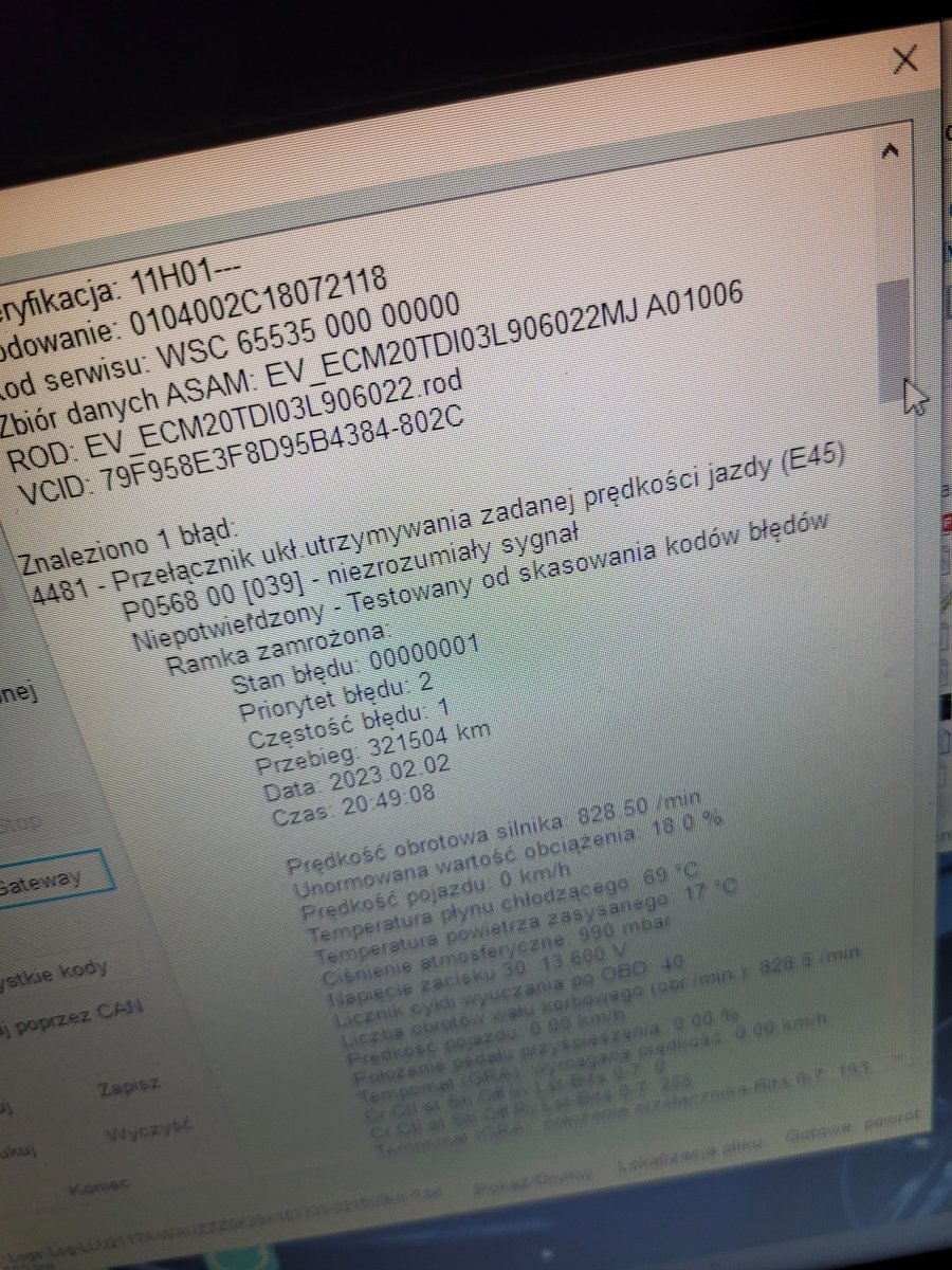

Witam, od dłuższego czasu mam problem z tempomatem. Kupiłem manetke z taśma z końcówką G. Mam golasa z czerwonym fisem. Po założeniu wszystko działało sprawnie manetka reagowała prawidłowo na każde naciśnięcie. Problemy zaczęły się po wywaleniu ekologii. Manetka reaguje wyłącznie na naciśnięcie w dół, wtedy się włącza. Czasami wgl nie działa. Elektromechanik który wgrywał mi mapę wykluczył możliwość, że to przez to coś się zaczęło dziać z tempo. Próbowałem zakodować przełącznik jeszcze raz w vcds, nie pomaga to po zakodowaniu w module 16 zaczyna migać ikonka świec żarowych. Działa cały czas tak jak nie powinien. Oczywiście są błędy w sterownikach.
Adres 16: Koło kierownicy (J527)       Plik etykiet:. 8K0-953-568.clb
   Oznaczenie elementu SW: 8K0 953 568 G    HW: 8K0 953 568 G
   Komponent: Lenks.Modul   H10 0012
   Weryfikacja: --------    Numer seryjny: 90304HDI0007M
   Kodowanie: 000017
   Kod serwisu: WSC 12345 123 123455
   VCID: 3E738BFFA977BC7BF1-806A
2 - ilość znalezionych błędów. Oto one:
01426 - Jednostka obsługi w kole kierownicy (E221)
            004 - Brak sygnału / brak komunikacji
             Ramka zamrożona:
                    Stan błędu: 01100100
                    Priorytet błędu: 2
                    Częstość błędu: 1
                    Wew.licznik błędów: 133
                    Przebieg: 321504 km
                    Wskaźnik czasu: 0
                    Data: 2023.02.02
                    Czas: 20:49:08
01044 - Sterownik zakodowany nieprawidłowo
            000 - - - Sporadyczny
             Ramka zamrożona:
                    Stan błędu: 00100000
                    Priorytet błędu: 3
                    Częstość błędu: 1
                    Wew.licznik błędów: 173
                    Przebieg: 321504 km
                    Wskaźnik czasu: 0
                    Data: 2023.02.02
                    Czas: 22:01:04

Adres 01: Silnik (J623-CAGA)
   Oznaczenie elementu SW: 03L 906 022 MJ    HW: 03L 906 022 B
   Komponent: R4 2,0L EDC   H01 4378
   Weryfikacja: 11H01---
   Kodowanie: 0104002C18072118
   Kod serwisu: WSC 65535 000 00000
   Zbiór danych ASAM: EV_ECM20TDI03L906022MJ A01006
   ROD: EV_ECM20TDI03L906022.rod
   VCID: 79F958E3F8D95B4384-802C
4332 - Sprawdzić kodowanie sterowników w obrębie magistrali danych układu napędowego
          P1647 00 [167] - -
        MIL zapalona - Niepotwierdzony - Testowany od skasowania kodów błędów
             Ramka zamrożona:
                    Stan błędu: 00000001
                    Priorytet błędu: 2
                    Częstość błędu: 1
                    Przebieg: 321504 km
                    Data: 2023.02.02
                    ACCI a Des: 0.000 m/s˛
                    Przyśpieszenie: 0.000 m/s˛
                    ACCI st State-Bits 0-7: 0
                    Układ utrzymywania prędkości (GRA): status-Bits 0-7: 6
                    ACCI st Brk Err mp-Bits 0-7: 0
4481 - Przełącznik ukł.utrzymywania zadanej prędkości jazdy (E45)
          P0568 00 [039] - niezrozumiały sygnał
             Ramka zamrożona:
                    Priorytet błędu: 2
                    Częstość błędu: 2
                    Przebieg: 321504 km
                    Data: 2023.02.0
                    Tempomat (GRA): wymagana prędkość: 0.00 km/h
                    Cr Ctl st Sh Off Irv Lst-Bits 0-7: 0
                    Cr Ctl st Sh Off Rv Lst-Bits 0-7: 255
                    Tempomat (GRA): położenie przełącznika-Bits 0-7: 193
Kody gotowości: 0 0 0 0 0
PS te błędy po wykasowaniu i ponownym zakodowaniu tempo się ciągle ponawiają.
