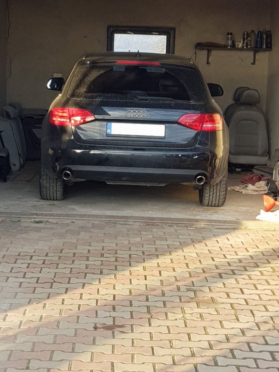

MarioMAX Opublikowano 12 Listopada 2017 Opublikowano 12 Listopada 2017 No i w końcu jest i u mnie ;-D Nie obyło się bez problemów ;-/ mianowicie, nie wiem z jakiego auta jest w końcu dyfuzor, kupiłem na allegro po numerze z poradnika, a różnił się dwoma zaczepami bocznymi, i te górne były krótsze, więc musiałem troszkę, porezać ten dyfuzor, żeby zaczepy wskoczyły. No i nie udało mi się dorwać wydechu od 2.0TFSI więc jest od diesla, przed zakupem, byłem u panów tunerów parę przecznic dalej, i mówią że od diesla można pakować, bo przelot będzie większy, na dodatek końcowe tłumiki mają ten sam kod części, co tłumiki do benzyny, więc nie miałem oporów z kupnem, dźwięk fajny basowy jak nagle przybutujemy, jak jedziemy stałą prędkością, lub nie przyspieszamy gwałtownie cisza jak wcześniej. Nie dorwałem jeszcze osłony termicznej, ale panowie tłumikarze mówili, że te końcowe się nie grzeją, więc nie będzie i tak problemu. Końcówki tylne polerowane, ale przy tym otworze z dyfuzora to tak się gubią, że no musi być tam większe fi no nie ma opcji, muszę czegoś szukać. ( no i może ktoś poznaje co to za dyfuzor? )
Gibons Opublikowano 12 Listopada 2017 Opublikowano 12 Listopada 2017 To jest dyfuzor od polifta dlatego nie pasuje
