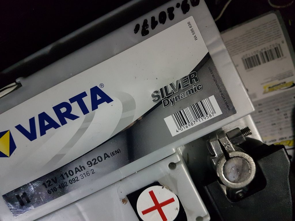

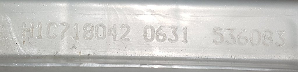

Panowie, chcę zakodować nowy akumulator (Varta 110Ah 920A). Nie ma na nim nalepki z nr części i nie wiem, który to będzie numer seryjny, ktoś podpowie? Doczytałem, że 920A ma nr 4F0 915 105D, ale na akumulatorze nigdzie takiego nie ma. Wklejam zdjęcia wszystkich numerów jakich znalazłem.

610 492 092 316 2 - @Tomek_091019 to jest numer seryjny
A jako nr części mogę wpisać 4F0 915 105D?

@Tomek_091019 teraz o jakich parametrach masz aku w aucie?
Stary był 110Ah 850A z nr 8K0915105F, nowy ma 110Ah 950A
Zmień na 8K0915106F
Nie przyjmuje mi tego numeru ? Według vcds musi mieć 10 znaków
10 ostatnich cyfr
Zmień na 8K0915106F
