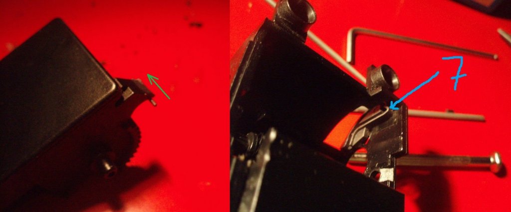

Od siebie dodam jeszcze, że czasami jest trudno trafić bolcem górnej klapki w prowadnicę (zdjęcia 6 i 7). Musiałem kilka razy demontować klapkę.
Żeby sobie ułatwić życie można wsunąć bolec do wewnątrz. Jest ruchomy, więc niczego nie popsujemy. Następnie montujemy klapkę i od środka jakimś śrubokrętem, czy innym narzędziem wysuwamy bolec. Powinien wtedy automatycznie trafić w prowadnicę.
PS. Zdjęcie należy do autora tematu.

Ostatnie jasne info jakiego mi zabrakło, to żeby wyjmować każdą klapkę w pozycji otwartej, aby bolec poruszający się w prowadnicy (mechanizm odpowiadający za zamykanie) znajdował się poza jej torem (1).
