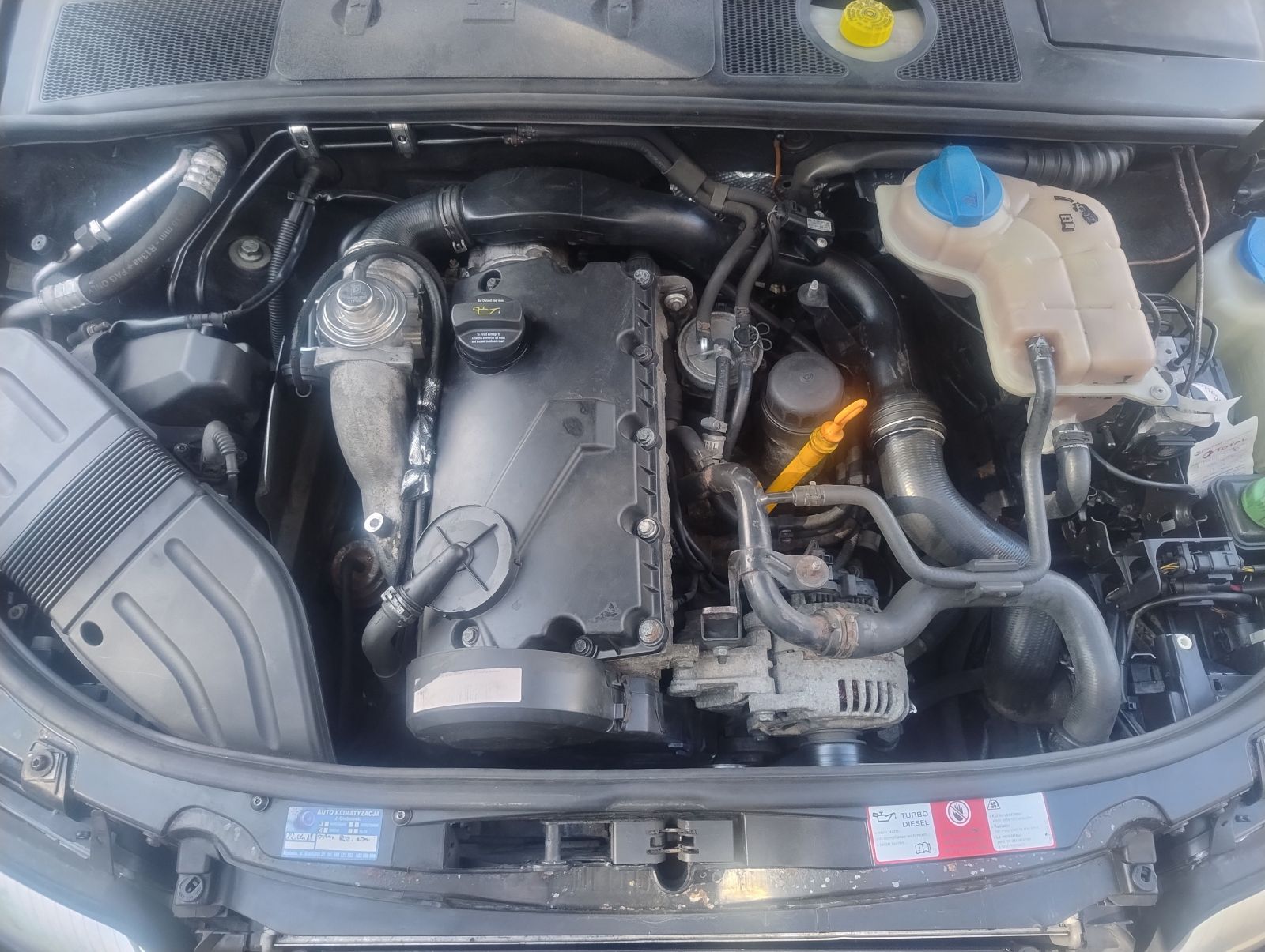

Panowie silnik 1.9 TDI AVF podpowie ktoś czy tak ma być, generalnie wydech sprawdzony na szczelność i pleciona niby ok, dalej zamocowana puszka filtra bo nie była przykręcona do błotnika. Po zabiegu puszki jakby ustało wszystko na wolnych obrotach nic nie dudni i nie stuka, problem w tym że jak jadę to buczy z niewiadomo jakich przyczyn i pytanie co dalej sprawdzać ? Czy w przypadku zdjęcia górnej rury od obudowy filtra na buczeć głośniej, to normalne?
Sprawdziłem jeszcze raz wszystko filtr siedzi, dobrze, obudowa również. Objawy to dudnienie w puszce filtra powietrza, poza tym auto pracuje równo, nie wydaje metalicznych dźwięków.
Udało mi się ustalić że dudnienie ustępuje po przymknięciu klapki przy Zaworze EGR? Jest to jednoznaczne z uszkodzonym wałkiem i szklankami ?w tym kierunku uderzać?

Jak Ci się chce to zdejmij pokrywę zaworów i sprawdź wałek.
U mnie jest igła i też buczy/dudni trochę. Ale mam to gdzieś.

No właśnie pokrywę wymieniałem w tamtym roku ze względu na odmę, i raczej mój mechanik by powiedział jakby było coś nie tak. Muszę jeszcze sprawdzić wydech bo byłem u dwóch mechaników tłumików i mam lekko uszkodzona plecione twierdzą że dymu nie puszcza nigdzie a ja jednak czasami czuję i myślę że przenosi jakiś rezonans
No przeszukałem wszystkie wężyki wokół filtra, puszkę rezonansowa dolotu nie wiedziałem że istnieje takie coś i jest wszystko ok. Pozostaje sprawdzić mi co jest pod pokrywą ? Czy pod pokrywę idzie specjalna uszczelka ? I czy muszę dokręcać jakaś specjalna siła później ?
Odkręć kolektor wydechowy. Sprawdź czy flansza jest prosta.
Żeby sprawdzić układ dolotowy czy jest szczelny w 1.9 TDI zatykam turbo i którędy wpuszczać powietrze żeby sprawdzić obieg ?ktoś podpowie
