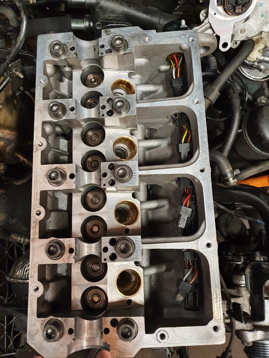

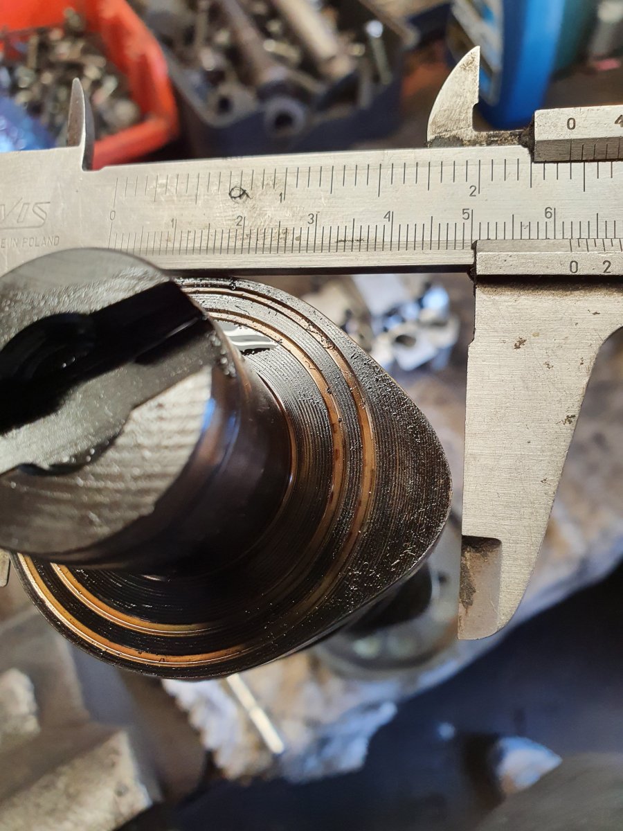

nadszedł czas wymiany wałka w TDI BKE, rozebrałem to dzisiaj, no wałek nie jest jakoś najgorzej jak go mierzę to ma najgorszą krzywkę 61.45 w porównaniu do drugiego nowego KB który ma krzywki 61.55 także chyba nie jest "duża" różnica, sam nie wiem pierwszy raz mam do czynienia z czyms takim, szklanki widać ze mają już "kręgi" ale w żadnej nie jest wyczuwalny "dołek", nie wiem co robić czy składać to na tym co było i szukać może złego ustawienia rozrządu, poprzedni właściciel robił rozrząd ale dudnienie powstało po jakimś czasie,
foto szklanek
foto wałekwałek 2
fot fasolki
 Przy tak małym zużyciu wałka dudnienie na pewno nie jest spowodowane przez niego, raczej przyczyną jest któraś szklanka , lub brak
broków w wałkach dźwigienek napędu pompek .

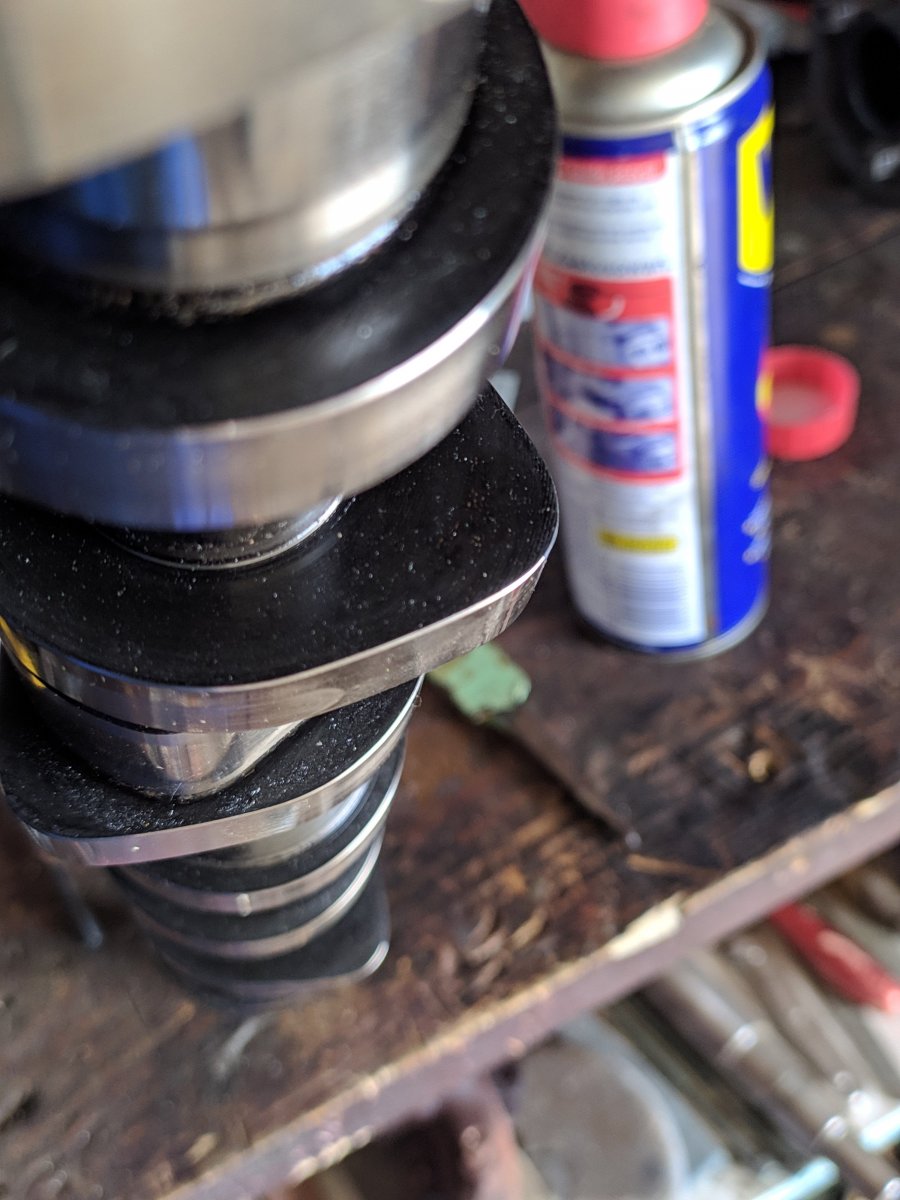

Witam. Jestem po wymianie walka na KB. W starym wałku najgorsza krzywka wygląda tak. Nie mierzyłem jej bo nie mam czym. Ale zastanawia mnie jedno co to za wałek tam był bo to chyba nie jest oryginalny.
Edytowane przez bercik2
Wałek miałeś ori.

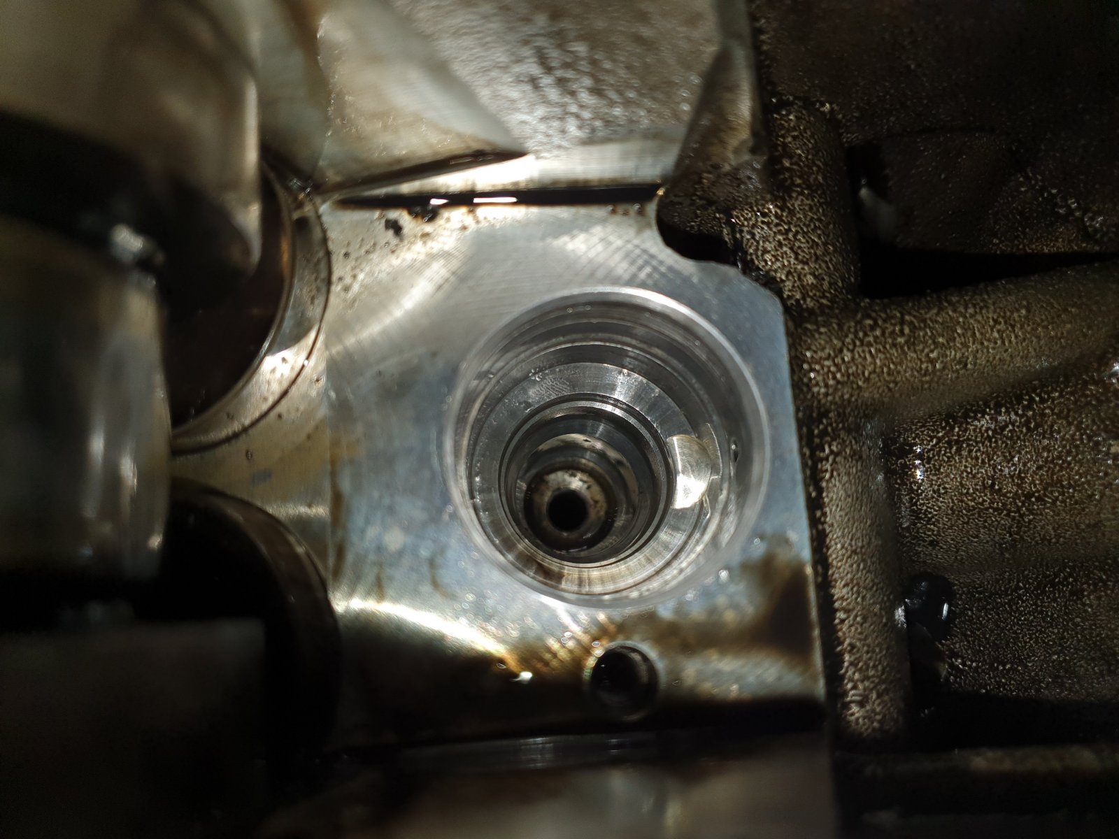

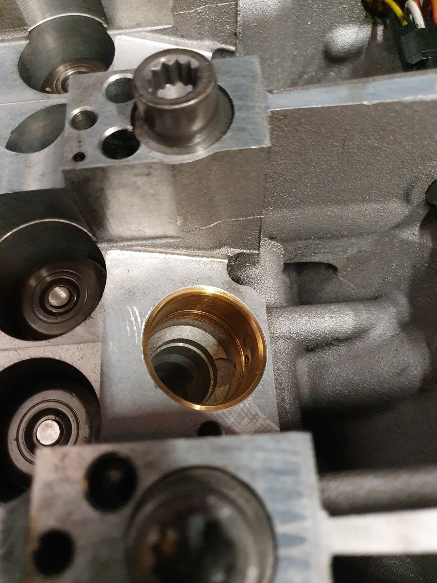

Czesc, właśnie jestem na etapie wymiany walka i może komus się przyda.

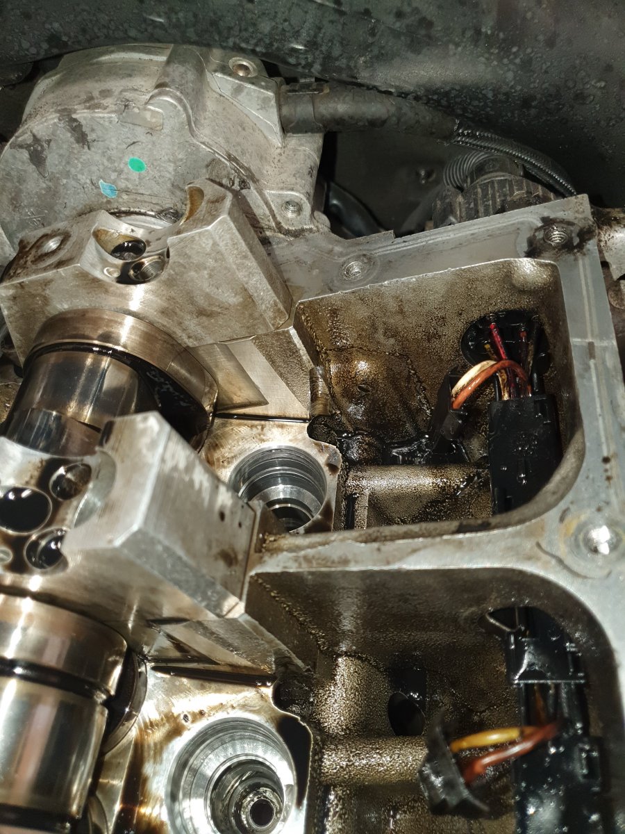

U mnie objawy były następujące, lekkie dudnienie w filter oraz lekkie poszarpywania na biegu jalowym. Po dłuższej trasie drgania były wyraźniejsze az trzęsło autem. A, ze jestem przed wyjazdem na wakacje to postanowilem zająć się tematem.
Po otwarciu pokrywy ukazał się lekko wytarty walek. Zmieniłem na MOTIVE T2616s (stalowy ponoć), szklanki INA czarne itd. Przy okazji wyszło ze juz ktoś tam ręce wsadza bo pompki były leków co przykrecone co Skotkowalo wyrobieniem gniazd.  Wiec głowica do regeneracji + mosiężne wstawki. Przy okazji dpf dostał 2 zycie ;) Niżej zdjęcie ile wałek zjechało w stosunku do nowego.
Edytowane przez mlody_b7
jak cenowo Cie to wynioslo?
czesci plus robocizna
pytam z ciekawosci bo tez sie zatanawialem na mosiaznymi tulejkami do glowicy
Głowica wystawiona była za 1250zl dałem 1000zl. Oddajesz swoja i dostajesz juz po regeneracji . Walek motive T2616s "niby stalowy" 700zl , sprawdzenie wtryskow + gumki 280zl , dpf 350 zl cala reszta manelarni ( uszczelki,szklanki,panewki,olej itd) ok 1000zl. Robocizna 1000-1500zl.

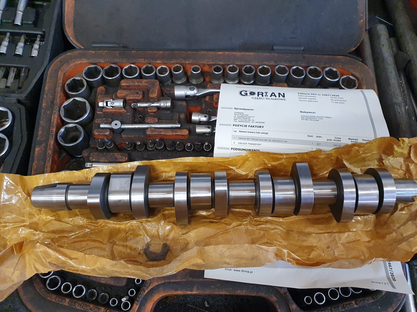

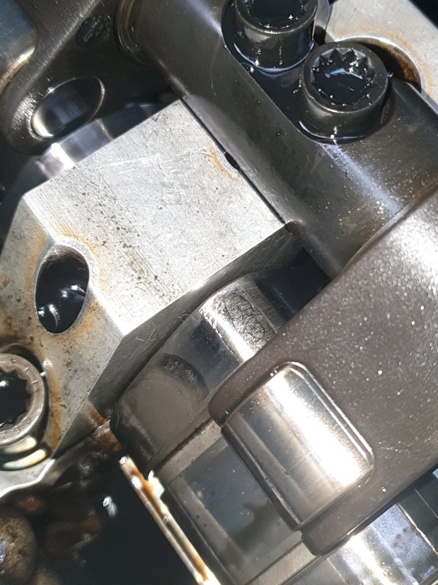

panowie nowy wałek kolbenschmidt kupowany u dzika wszystkie śruby nowe panewki hydro a na 3 garze się wałek zaczyna wycierać nie mam siły już do tego silnika inne krzywki wyglądają jak nowe . broki na swoim miejscu bo sprawdzałem parę dni temu oleje filtry zawsze na czas dodam że stary wałek tak samo na 3 się wycierał tylko tam już krzywki nie było nie chcę aby się sytuacja powtórzyła
Edytowane przez marky2552
Jaki przebieg na tym wałku?
ok 40 tys km
Ale kręciłeś rozrusznikiem? Sprawdzałeś czy moczy wałek? Wiem, że chlapie, ale odepnij wiązkę pompek, załóż szmate i pokręć i sprawdź czy jest smarowanie na każdą krzywkę...
aa tego to nie sprawdzałem
Jaki nr walka KB bo są dwa rodzaje?
50 006 304
