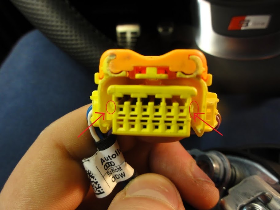

Opiszę swój przypadek może komuś się przyda
Chciałem wykonać migrację z 3 ramiennej kierownicy z MF na kierę ściętą oczywiście również z MF :)
Problem tkwił w okablowaniu poduszki, a dokładniej z inną końcówką. Kabel jaki posiadałem to 8J0 971 589 F. Wtyczka po prostu nie pasowała do taśmy.
Tutaj mi pomógł konian który twierdził że kabel powinien mieć taki sam układ, i żeby przekładać piny.
Nie chciałem przekładać wszystkich pinów i rozbierać starego kabla, dlatego z kumplem podpiłowaliśmy lekko prowadnice w zaznaczonych miejscach (to one sprawiały największy problem, reszta jest identyczna, a całość i tak trzyma solidne zapięcie u góry
Następnie wystarczyło zamienić kable jak na 9 stronie tego tematu

Całość skręcić
No i mamy pięknie się prezentującą nową kierownicę :wink4:
