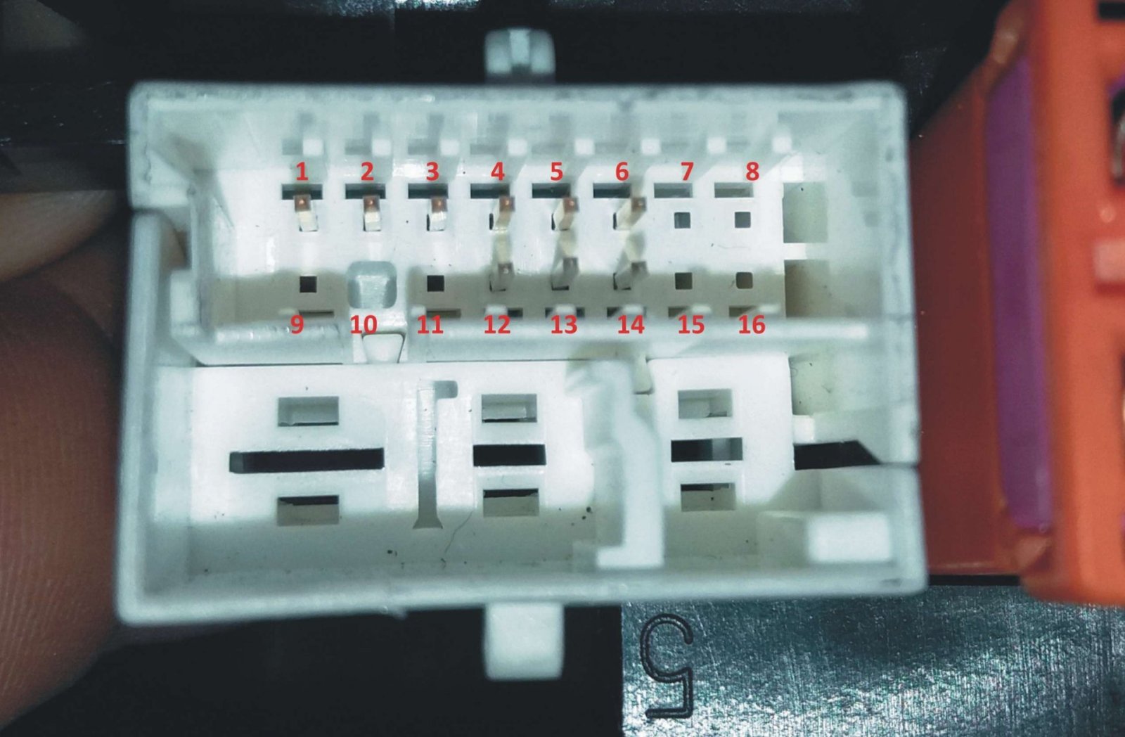

cisza98 Opublikowano 29 Września 2019 Opublikowano 29 Września 2019 Witajcie. Mam problem z podłączeniem wiązki do białej wtyczki a mianowicie od wtyczki wychodzą kable poza pinem nr 8, moje pytanie brzmi gdzie w takim razie podłączyć jeden z przewodów? skoro z pinu nr 8 nie wychodzi żaden przewód w stronę ECU. z góry dziękuje za pomoc 1.9 tdi 90km AHU 99r lift

z@mela Opublikowano 15 Marca 2022 Opublikowano 15 Marca 2022 OK mam zamontowana taka jak ma być tylko zastanawia mnie montaż przewodu czarnego (4-6) pod pin nr 10 jak 10 jest pustym oczkiem chyba że źle liczę piny w wtyczce .
Banan Opublikowano 15 Marca 2022 Opublikowano 15 Marca 2022 Pustego nie liczysz , to jest wtyczka 15 pinowa a nie 16
