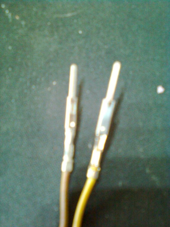

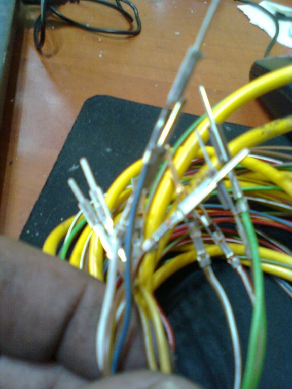

Witam . Byłem dzisiaj na szrocie w poszukiwaniu białej kostki - gniazda tej dolnej na potrzeby przeszczepu pinów do mojej Audi niestety nie znalazłem wspomnianej kostki do której mam podłączyć tempomat więc wziąłem trochę wtyków i pierduł i kilku metrowe wiązki kabli które sie przydadzą do ogarnięcia instalacji i o dziwo na przewodach mam kilkanaście pinów takich szpilek długich identyczne jak w kostkach białych te moje sa lekko płaskie nie wiem może to te , jak ktoś wie to proszę o info czy takie same - fotka w załączniku
