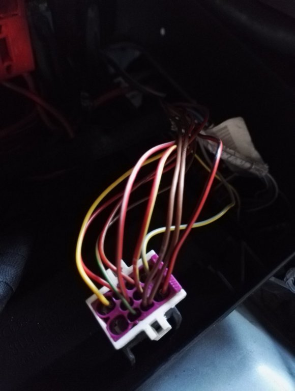

Panowie przerobilem 700 postów i nie ma o tym ani zdania. Chodzi mi o kostkę i 10 pole w które musze się wpiac.
Jestem przekonany ze na kostce nabita jest cyfra 15 czyli według tego 10 pin powinien być 3 od lewej zaraz za pustym polem? Chcialbym mieć pewność ,żeby się nie pomylić.e1445d3e7f77c2e3b66b51260dc9a549.jpg57d38f421bb0bd4a9d003b71f834777b.jpg
Wysłane z mojego LG-H870 przy użyciu Tapatalka
Puste pole sie nie liczy jako kolejny pin
Ok dzięki. Wszystko złożone i działa jak trzeba. Taka uwaga dla potomnych , 50 cm kabelka do wiązki jest u mnie na styk. Kierownica nie wyjeżdża (bardzo malo brakuje) do samego konca bo trzyma wiązka.
