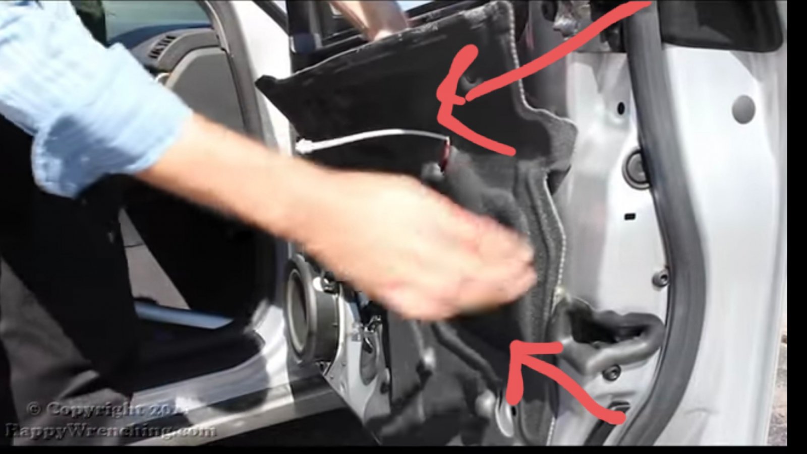

Muskel1 1348 Opublikowano 1 Kwietnia 2021 Udostępnij Opublikowano 1 Kwietnia 2021 (edytowane) Do wymiany linki i tak musisz cały mechanizm wyciągać. Na samej podmianie linki się nie zakończy bo jak linka się wyszczerbiła i mechanizm ciężko zaczął pracować to linka uszkodziła już rolki. Dlatego Ci napisałem, żebyś cały mechanizm wymienił bo jest trochę roboty a po co 2-3 razy rozbierać i bawić się w jakieś doraźne naprawy. Do tego pianka uszczelniająca też nie wytrzyma ciągłego odklejania i albo będziesz po 2-3 razach musiał kupić nową albo nakleisz tą starą, która już zrobi się nieszczelna od ciągłego zrywania. Jak pianka się rozszczelni woda dostanie się przez drzwi do wewnątrz. Edytowane 1 Kwietnia 2021 przez Muskel1 Odnośnik do komentarza Udostępnij na innych stronach Więcej opcji udostępniania...

Jack0 14 Opublikowano 1 Kwietnia 2021 Udostępnij Opublikowano 1 Kwietnia 2021 9 minut temu, Muskel1 napisał: Do tego pianka uszczelniająca też nie wytrzyma ciągłego odklejania i albo będziesz po 2-3 razach musiał kupić nową albo nakleisz tą starą, która już zrobi się nieszczelna od ciągłego zrywania. Jak pianka się rozszczelni woda dostanie się przez drzwi do wewnątrz. O jakiej piance piszesz, tej od wygłuszenia? Odnośnik do komentarza Udostępnij na innych stronach Więcej opcji udostępniania...
Muskel1 1348 Opublikowano 1 Kwietnia 2021 Udostępnij Opublikowano 1 Kwietnia 2021 5 minut temu, Jack0 napisał: O jakiej piance piszesz, tej od wygłuszenia? Tą szarą matę, jest ona przyklejona do drzwi. Wygłusza i uszczelnia jednocześnie. Odnośnik do komentarza Udostępnij na innych stronach Więcej opcji udostępniania...
