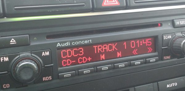

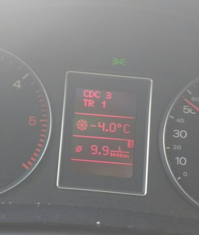

davidoff82 Opublikowano 10 Lutego 2017 Opublikowano 10 Lutego 2017 2 godziny temu, cysiek18 napisał: A FIS jak. Bo za taką cenę do całkiem przyzwoita alternatywa do Yatour i Dension Normalnie czyta jak cd
kiedrus Opublikowano 10 Lutego 2017 Opublikowano 10 Lutego 2017 Ja mam emulator zamiast zmieniarki ale nie pamiętam już jaka firma i mogę śmiało polecić. Jakość muzyki zależy od formatu pliku w jakim wrzucisz na pendrive.
davidoff82 Opublikowano 11 Lutego 2017 Opublikowano 11 Lutego 2017 Dnia 10.02.2017 o 10:36, cysiek18 napisał: A FIS jak. Bo za taką cenę do całkiem przyzwoita alternatywa do Yatour i Dension Tutaj macie fotki fis i wyswietlacza radia.
