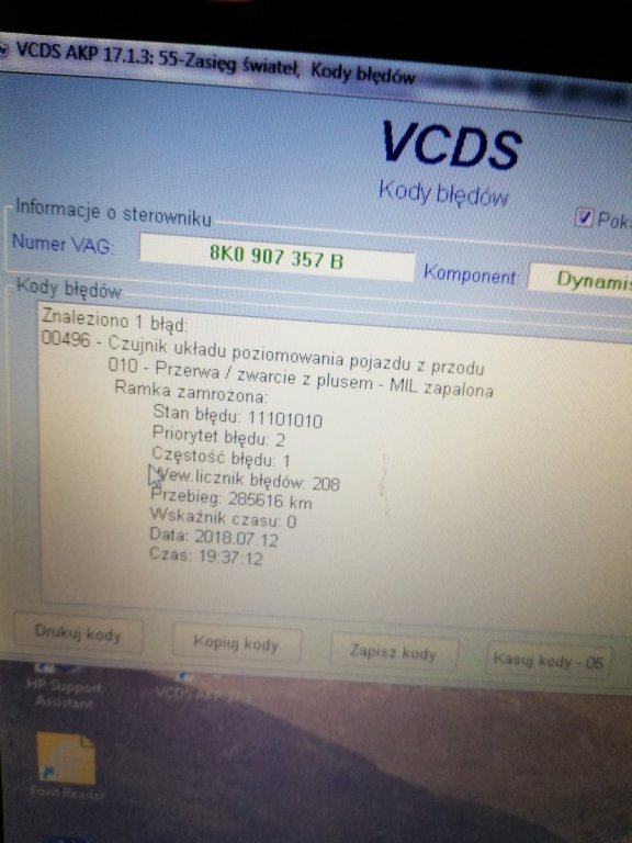

Kopacz171 0 Opublikowano 12 Lipca 2018 Udostępnij Opublikowano 12 Lipca 2018 Witam serdecznie. Mam maly problem gdyz po kodowaniu wyskakuje mi blad i nie mozna go skasowac. 40. Włącz odbijanie lustrzanego odbicia wstecznego[52 Door Elect, Pass.] -> [Coding - 07] -> [Long Coding Helper] -> Byte 4Bit 3 i Bit 2 ustawione na 1 Teraz nawet jak probuje ustawic z powrotem na 0 to blad zostaje nawet po skanie auta i probie kasowania bledow Blad to: headlight range control defective I kontrolka od poziomowania swiatel. Dziekuje za pomoc Odnośnik do komentarza Udostępnij na innych stronach Więcej opcji udostępniania...
Kopacz171 0 Opublikowano 12 Lipca 2018 Udostępnij Opublikowano 12 Lipca 2018 Dodam jeszcze ze lusterko ladnie sie opuszcza wszystko smiga tyle xenony opadly. Wejde w oswietlenie i testy to jest blad ktorego nie mozna skasowac a test xenonow dziala podnosza sie opuszczaja ustawia sie do pozycji srodkowej i jak klikne gotowe to leca na dol i wyskakuje blad Odnośnik do komentarza Udostępnij na innych stronach Więcej opcji udostępniania...
