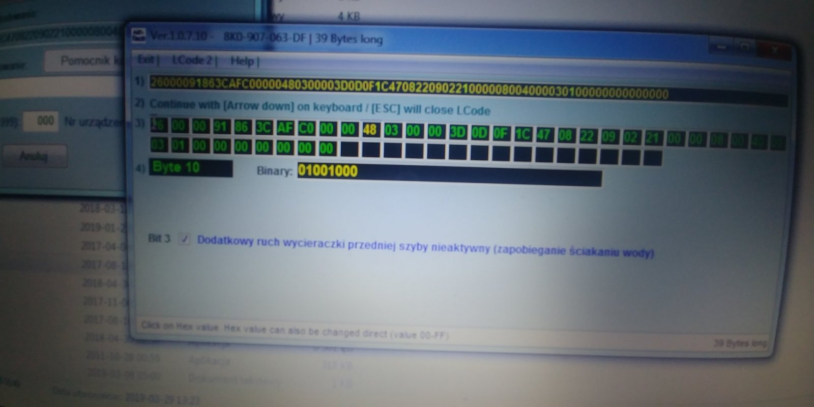

elminio 0 Opublikowano 4 Kwietnia 2019 Udostępnij Opublikowano 4 Kwietnia 2019 Podtrzymuje moje pytanie jak wylaczyc obrysowki przednie. Wg instrukcji z 1 strony mam taki wybor jak na foto Odnośnik do komentarza Udostępnij na innych stronach Więcej opcji udostępniania...
