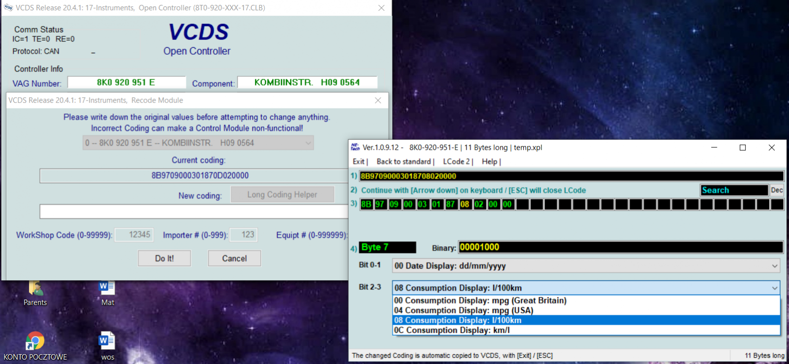

To ta opcja odpowiada za zmianę spalania z galonów na litry?
Prawda to?: https://a4-klub.pl/topic/377551-reset-mmi/?tab=comments#comment-4976710
Sam sobie odpowiem. Po zmianie na kodowanie przedstawione powyżej należy zresetować Concert'a.
przyciski: car > setup > settings (prawy górny, na pokretle) > default settings >zaptaszkuj mmi settings > przewiń i reset selected systems
opis resetu wzięty stąd: https://a4-klub.pl/topic/289369-jak-zmienić-śr-spalanie-z-mpg-na-lkm/?tab=comments#comment-4862821
Po resecie musiałem w MMI ustawić litry, km, st. Celsiusza, PSI.

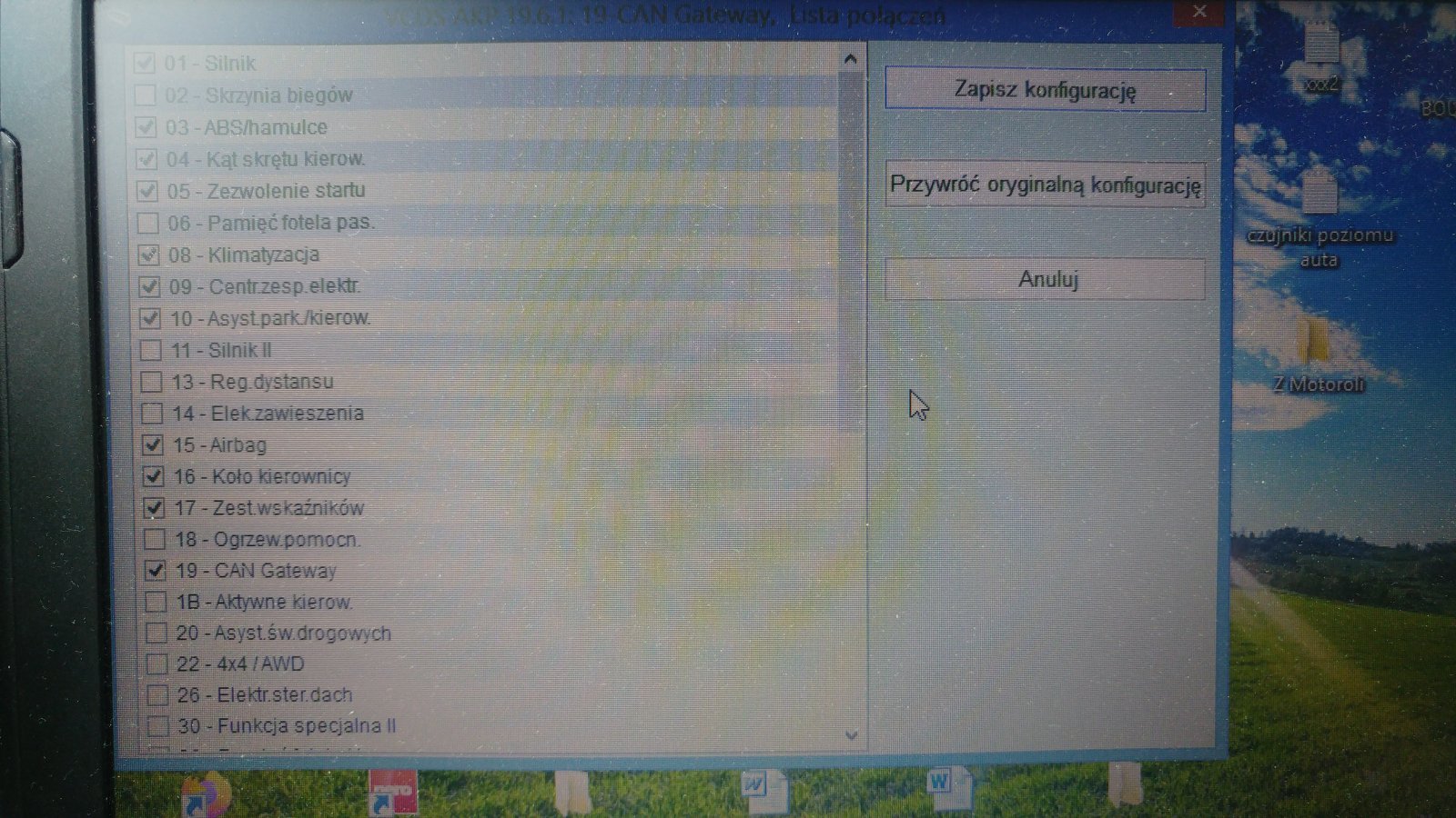

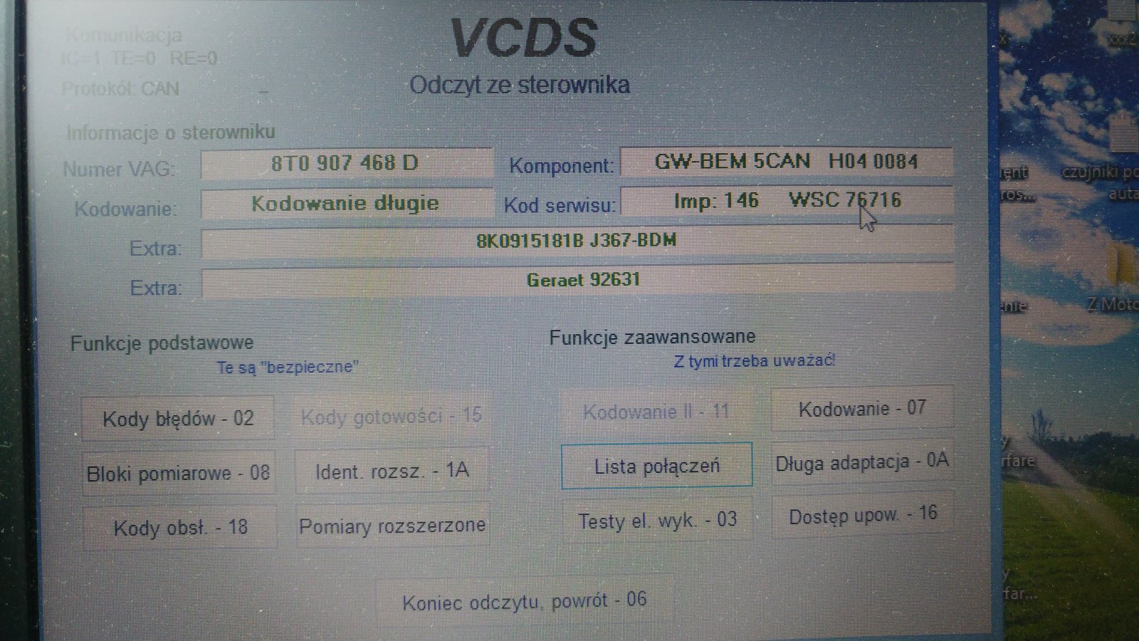

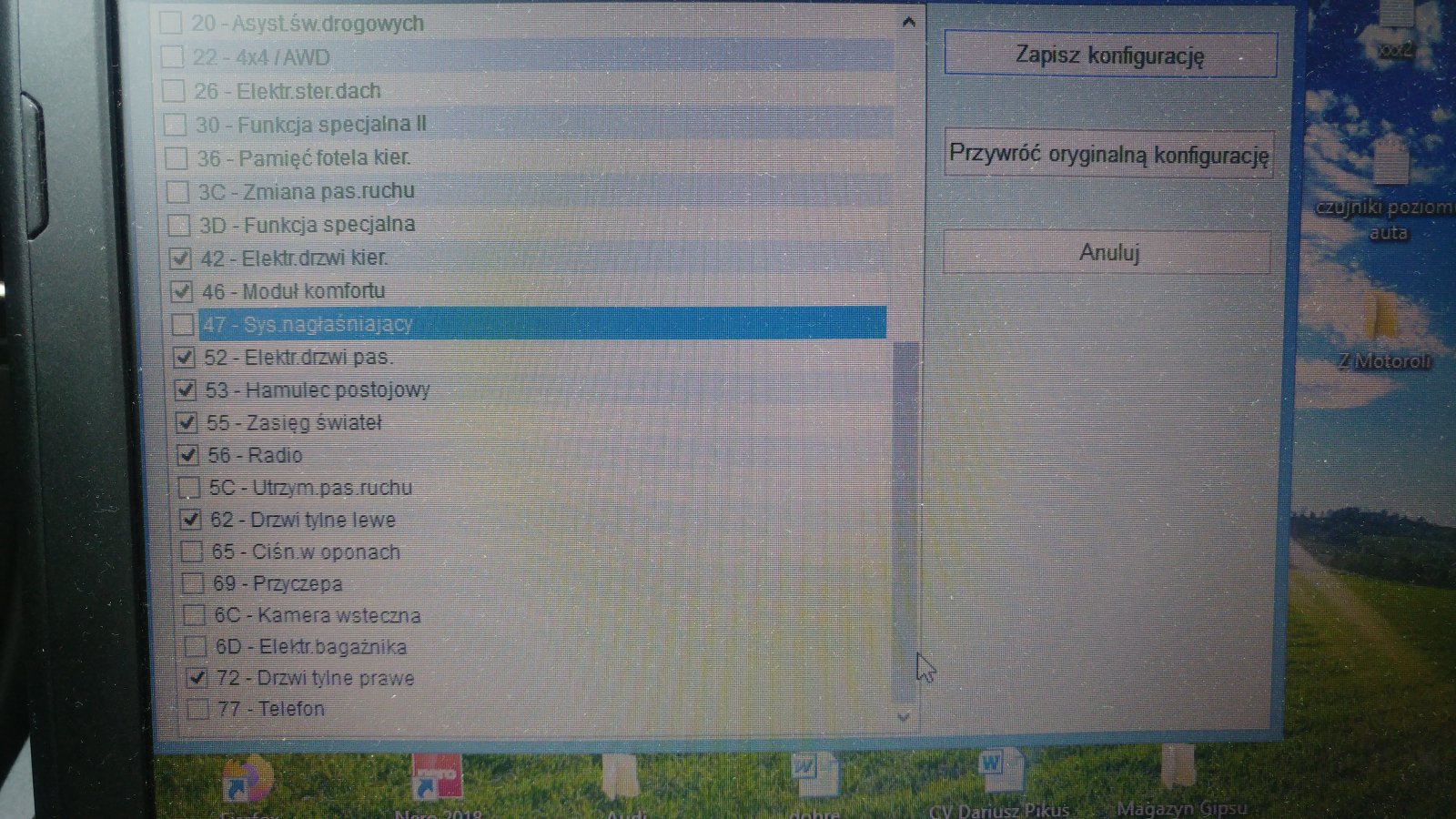

Mam A4 B8 z 2008 rok z CONCERT, kompmetny golas, bez wzmacniacza, subwofera czy innymi bajerami. Dołożyłem AMI, zrobiłem okablowanie. Jak to zakodować prawidłowo? Gdzie powinno się pokazać po kodowaniu? Podpowie ktoś?
Kodowanie w Gateway 19 W LIŚCIE INSTALACYJNEJ  oraz RADIO 56 ( VCDS  ma podpowiedzi )
W liście instalacyjnej nie mam AMI tylko:
-funkcja specjalna
-funkcja specjalna II
-spec. nagłośnienie (czy jakoś tak)
Nic o AMI ani Mediaplayer3
W RADIO 56 nie ma również AMI tylko dwa rodzeje aux input w Bajcie 0. Co wybrać? Inne bajty nic nie widziałem od AMI.
Czy AMI z Audi A3 8P podejdzie do A4 B8 ?
-funkcja specjalna
w gateway 19  powinienes miec komunikcje i opis NIEZAREJESTROWANY
W RADIU mozliwe ze juz wyskoczy ikona w MEDIA
U mnie nie ma "MEDIA" tylko "CD/SD" ale domyslam się, że tam trzeba szukać.
Jeżeli w kanale 19 nie będzie opisu "niezarejestrowany" to albo źle podłączyłem, albo AMI jest uszkodzone, dobrze rozumiem?

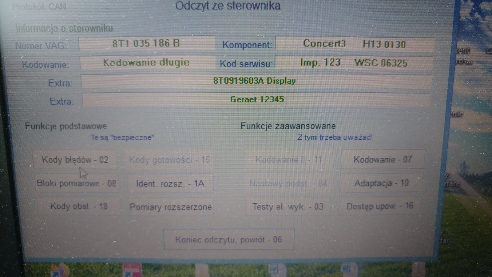

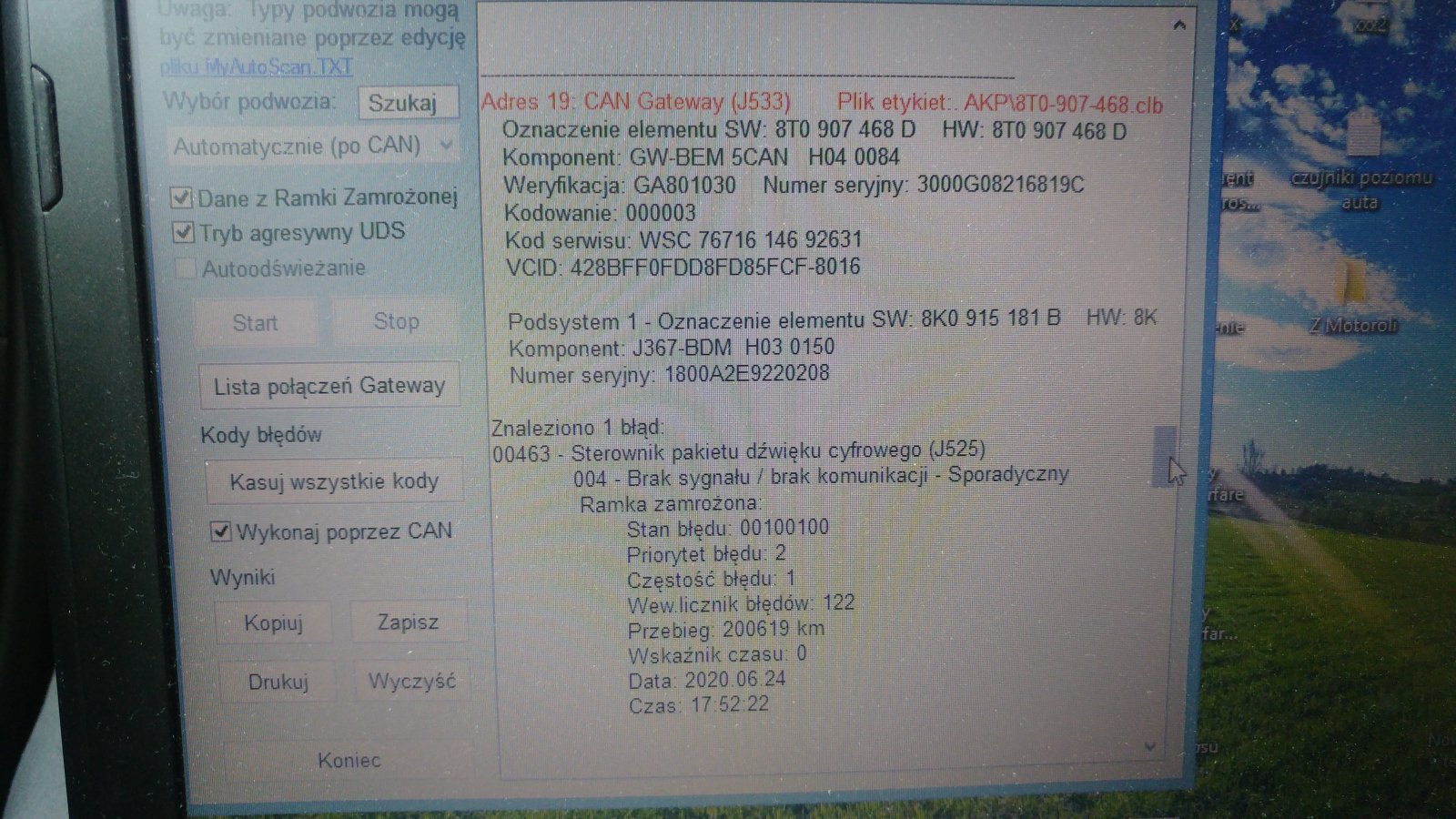

W 19 Gateway w liście połączeń nie mam dalej opcji 2E- MediaPlayer.
W 56 Radio zaznaczyłem opcję Analog AUX in Monitoring Active - bez rezultatu, nie mam źródła AUX do wyboru w Concercie.
Natomiast mam błąd w CAN Gateway - może faktycznie coś źle podłączone?
Czy może też tak być, że mój moduł CAN nie obsługuje AMI? Tak jak pisałem wcześniej, mam zwykły Concert bez ASS czy też MMI. Może moduł nie daje rady tego obsłużyć?
Zdjęcia poniżej. Ktoś pomoże?
