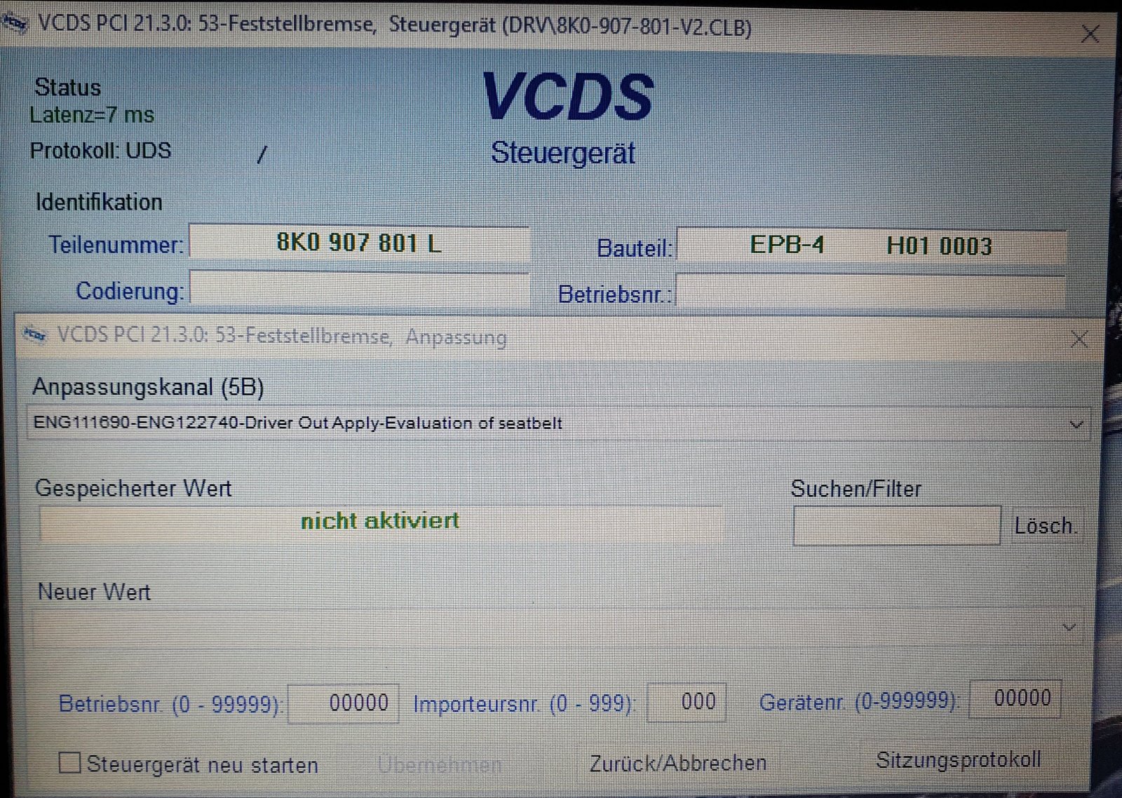

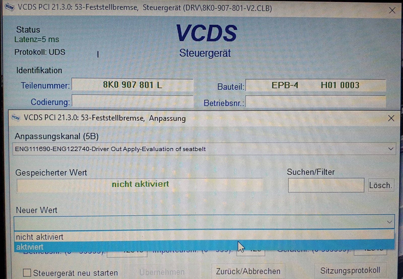

67Andrzej Opublikowano 23 Marca 2021 Opublikowano 23 Marca 2021 W dniu 21.03.2021 o 19:39, Muskel1 napisał: Wybierasz Driver Out Apply-Evaluation of seatbelt i na dole otwierasz zakładkę i zmieniasz na aktywne. Zapisujesz i wychodzisz. Jeżeli sterownik nie był jeszcze kodowany, vcds zapyta o przypisanie nr. warsztatu np.: 1234, naciskasz na tak i to wszystko. Zrobiłem wszystko dokładnie tak i nie działa. Hamulca nożnego też nie mogę wyłączyć przy ruszaniu z ręcznego.
Muskel1 Opublikowano 23 Marca 2021 Opublikowano 23 Marca 2021 Musisz nacisnąć nogą na nożny hamulec żeby go zwolnił.
67Andrzej Opublikowano 24 Marca 2021 Opublikowano 24 Marca 2021 23 godziny temu, Muskel1 napisał: Musisz nacisnąć nogą na nożny hamulec żeby go zwolnił. No tak, tylko chciałem właśnie to wykodować, żeby nie naciskać na h. nożny kiedy zwalniam ręczny. Dokładnie chciałem zrobić 2 pierwsze punkty
Muskel1 Opublikowano 24 Marca 2021 Opublikowano 24 Marca 2021 Pisałeś wyżej tylko o pasach. Dlatego podałem tylko procedurę dla pasów. Do zwolnienia dodatkowo bez konieczności wciskania nożnego, musisz jeszcze w adaptacjach wybrać: Driver Out Apply-Evaluation of brake pedal i go w zakładce aktywować.
67Andrzej Opublikowano 24 Marca 2021 Opublikowano 24 Marca 2021 Może źle opisałem, ale aktywowałem i pasy i hamulec nożny wg procedury jaką podałeś. Wszystko przechodzi, ale nie działa. W wolnej chwili spróbuję może jeszcze raz. Może ktoś pomóc? Aktywowałem wyłączenie h.ręcznego przy ruszaniu bez pasów Driver Out Apply-Evaluation of seatbelt i bez ham. nożnego Driver Out Apply-Evaluation of brake pedal. Procedura przebiegła prawidłowo, obie funkcje według kompa są aktywne ale obie nie działają. Coś jeszcze trzeba zrobić? Ktoś włączał te funkcje w a4 polifcie?
