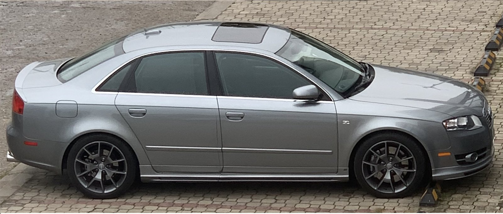

Ile mm do nadkola ma być ?  Bo nie wiem czy nie zmienić springów
Bo tak u mnie siedzi 1BE - 65.5/65.5mm przód / 65.0/65.0mm tył

A kiedyś znajomy miał od nowości  B6 Avant z 1BV który miał taką glebę że myślałem że to gwint a to było FABRYCZNE 1BV na 100%. a na oko -30 wyglądało co najmniej.

Mierzymy od błotnika do środka koła, założysz felgi 16 i już jest inna wysokość.
Dobra właśnie kupiłem sprężyny 1BE/1BV
8E0 411 105 CG (niebieski, biały, zielony) 0JH - index 8 dla B6 sedan
Ale dla B7 sedan to index 0JG index 7 bo do czerwiec 2006
+ 1BE amorki 8E0 413 031 DF   2-7 dla nadwozia B7 sedan
Powinno siąść do 65.0cm   , a właśnie te 0.5 / 0.7mm,
jak urwę w dół to muszę zmierzyć czy będzie na styk z prześwitem przy chłopkach mając dokładkę ABT.
Zobaczymy :)

Z tego co widzę na rozpisce b7 to sprężyny  1BE/1BV klasy wagowej  7 - to 8E0 411 105 EG  Zielony Biały ,chyba że ten twój numer to jakiś nowszy?
Amorki numer jest  ok
Jak  byś dał jeszcze  talerzyki z b5, to by siadło jeszcze  ładnie 15mm:kox:

spring jest z b6 sedan (0JH) - czyli pod index 8, czyli tak jak chce fabryka dla 2.0 tfsi BWE 147KW
a ten spring w budzie b7 już wpada w index 7 (0JG) - bo do czerwca 2006 właśnie daje się 8e0411105CG, a ja mam auto z grudnia 2005r.
Przykład kogoś kto z fabryki wyjechał z 1BE i 2.0 tfsi BWE
z talerzyków waśnie zrezygnowałem, myślałem o tym ale -15mm to za dużo dokładka ABT została by na pierwszej lepszej chopce.
No fakt ,ja u siebie mam gumową dokładkę:D bo tak ciężko na gwincie, przez te chopki jechać, z cupry to już bym miał połamaną?

No a dokładka ABT to -2.9cm niżej, to sobie wyobraź co by się działo, tam mam bardzo mało miejsca

Ja mam max do -0,9cm możliwość coś obniżyć, by jeszcze jakoś na styk się mieścić przy policjantach.
wystarczy mi te -0,5cm w dół , tak by tył i przód równo siedział

zrezygnowałem, kolejna osłona skrzyni na kolejnym chopku.
szkoda słów ..
zostawiam 65.5 / 65.0
