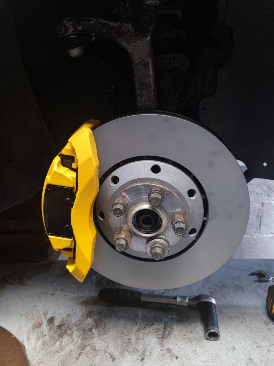

PS. 02-06-2022r. jadę stroić zatem trzeba by pomyśleć o Upgrade na jakiś większy Hebel (komplet) Masz coś, doradzisz coś dobrego lekkiego i wydajnego :)
Edytowane przez dRACoNIx
Dwutłok 360mm. Robiłem ostatnio koledze z forum z Gdańska
Jaka cena ?
A jak waga oraz co na tył 330mm ?
Tarcze ok 2000
Klocki 250 w górę
Zaciski ok 500
Regeneracja ok 300-350
Zacisk jest cały Alu, jarzmo żeliwne
Wagi nie znam
Z tyłem jest trochę kombinacji ale do ogarnięcia
Edytowane przez Dev
Jaka jest wydajność tych zacisków w porównaniu z zaciskami z S4 B7?

tarcza ma srednice 360mm i 32 mm grubosci do 345/30mm z S4 B6/7
zacisk jest dwutłoczkowy i klocek jest wiekszy w porównaniy z S4 B6/7
wiec jak widac róznica jest
minusem jest niestety waga, ok 2kg wiecej na stronie
Edytowane przez Dev

dziś usłyszałem od kogoś kto hamulce ogarnia, że rs4 b7 nie pasuje .
że muszę coś zmieniać bo plug&play nie pasuje.
Jak to w końcu jest Dev , zestaw ori rs4 b7 pasuje bez przerabiania do mojego auta ?
a powiedział Ci przynajmniej dlaczego nie podchodzi p&p ?
właśnie nie tylko że nie pasuje i najlepiej jak bym od niego kupił jakiś komplet.
alfy zaciski 6 tłoków + 365 jakieś tarcze pływające itd.
ps. A wiesz że chce coś mądrego dać a nie pierwszy lepszy badziew

ps. a czy coś takiego będzie pasować ?
https://www.otomoto.pl/oferta/swap-hamulce-a8-d4-przod-355mm-tyl-330mm-komplet-ID6DNn04.html#63493d7baa
nie mam pejsbuka, ale to nie jest istotne...
na Twoim miejscu rozważyłbym ten zestaw który wkleiłem na poprzedniej stronie
zacisk co prawda to nie jest już nowa konstrukcja ale nadal skuteczna
co najważniejsze wszystko masz P&P i w przyzwoitych pieniądzach
no i wchodzi pod niektóre 17" felgi
Edytowane przez Dev
tylko nie chce dodawać kolejnych kg  wręcz odwrotnie wolał bym odciążyć
co nie załozysz to i tak bedzie cięższe od tego co masz teraz
@Dev , w przypadku seryjnych hebli są takie znaczne różnice? Czy przejście z 312/255 na 320/288 zauważalnie podbiło wagę?
