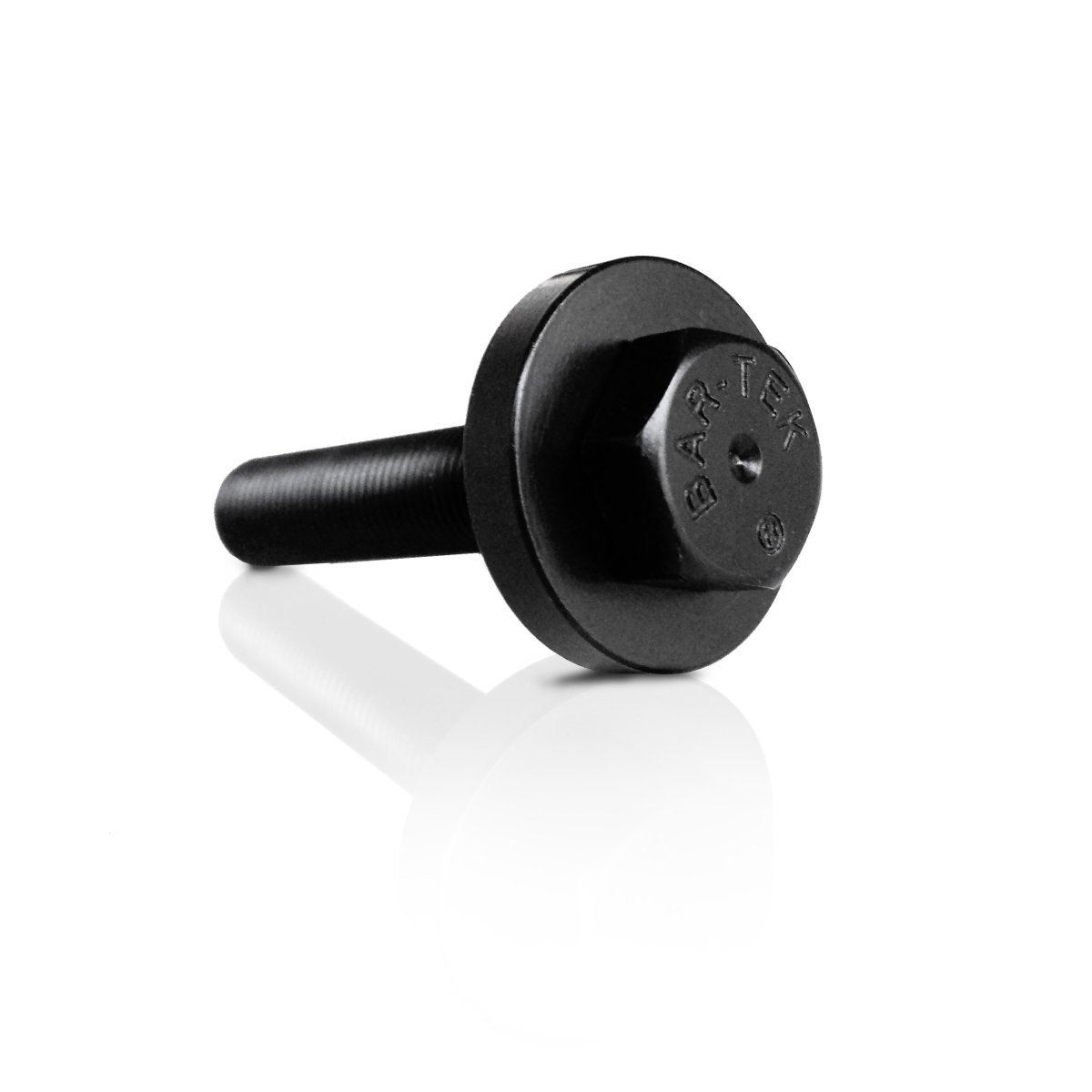

1 x 2.0L TFSI Centralna śruba do przekładni przez ARP & BAR-TEK
Numer artykułu: 2118t142 1442821282-13147.jpg.a97c6bc6755d5420e90f0f621af6163c.jpg

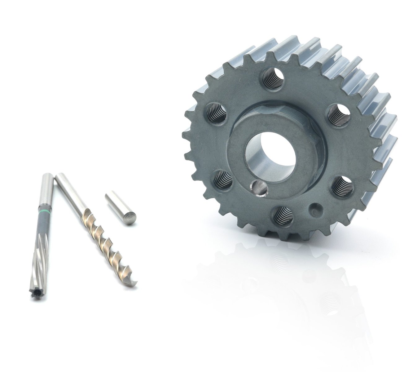

1 x BAR-TEK® High Torque Pulley Kit, odpowiedni do 2.0L TFSI & TSI
Numer artykułu: 21tf020Fertigjzup7ZvxUpnaK.thumb.jpg.0761f7c092b4dabb0ad8bbd175bed78a.jpg

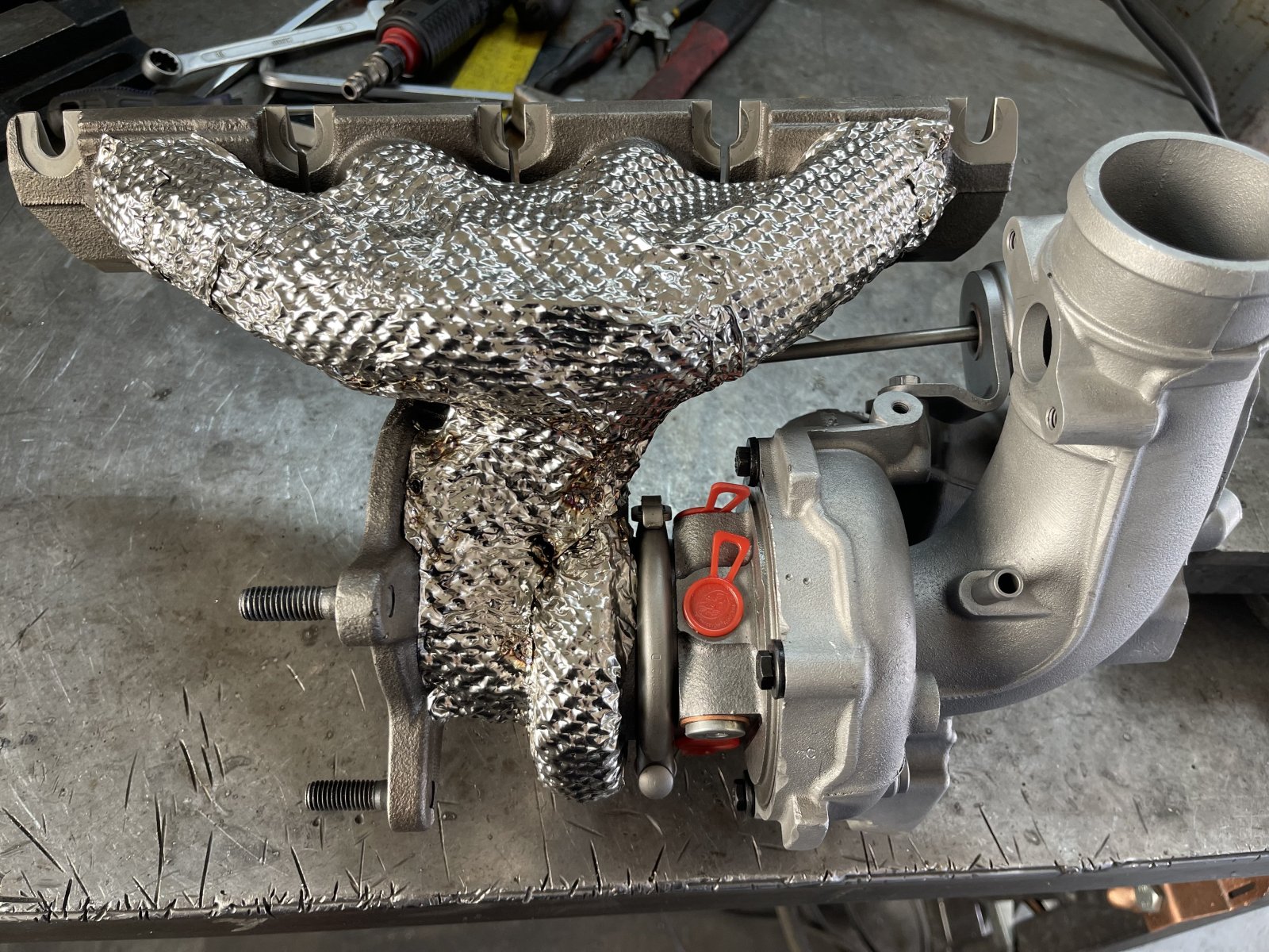

IV. Turbo K04-064 "Hybryda"   - set pod płynne dostarczanie momentu i najszybsze wstawanie jakie tylko się da:)
Gruszka 6PSI / 9Blade Hot / 11+0 Cold / Clipping / Rozwiercone obie strony / Łożyska oporowe mocniejsze / itd.

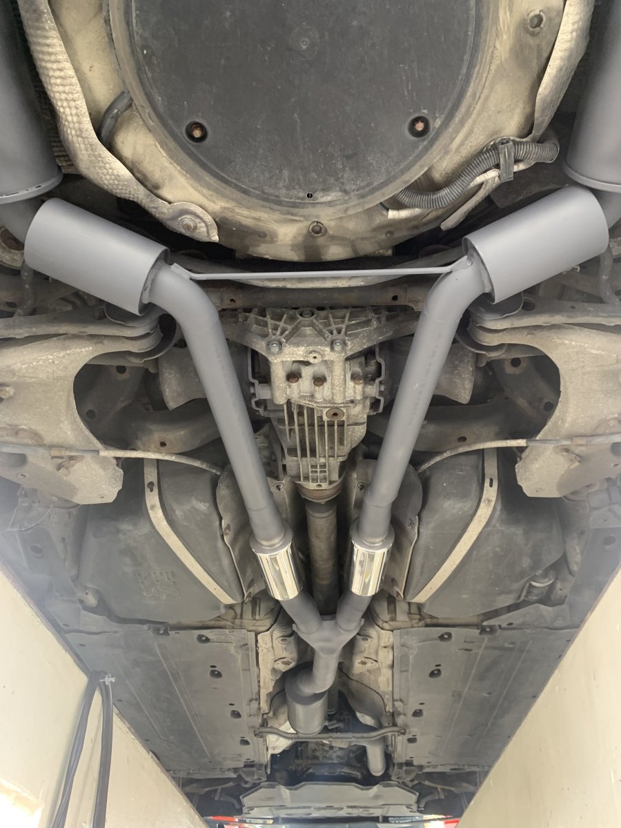

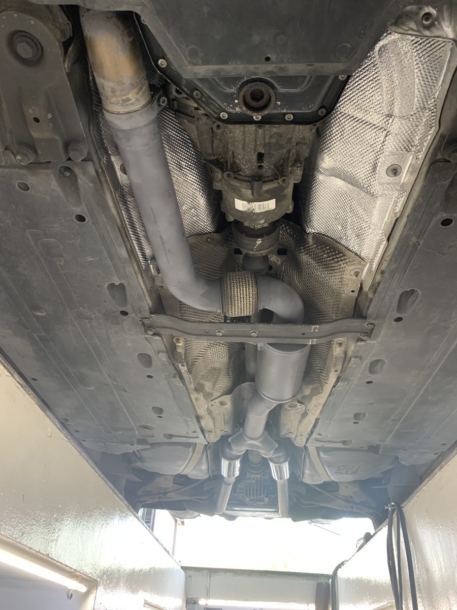

Update układ wydechowy - balans  ciśnień spalin redukcja decybeli - dostosowywanie pode mnie :)
to jest tak DP 2.75”
70mm na 63mm na 57mm
5 przelotowych tłumików custom sport
2 komorowe ABT sebring
pole powierzchni  to :
66x66x3.14 = 13677
61x61x3.14 x 2 = 23367
54x54x3.14 x 2 = 18312
jest więcej niż trzeba ale nie za dużo wiec buczenia nie ma , ciśnienie jest na tyle durzę że jeszcze lepiej spaliny oddaje układ. 5x przelotowe wyciszają lecz nie są restrykcyjne - nadal jest męski układ :)
