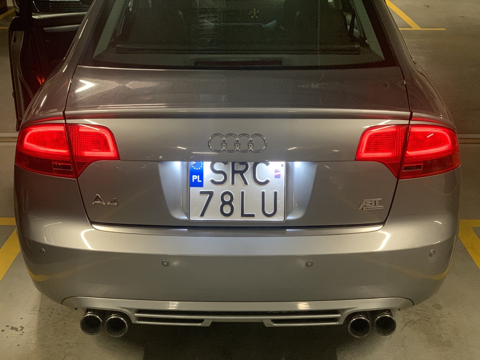

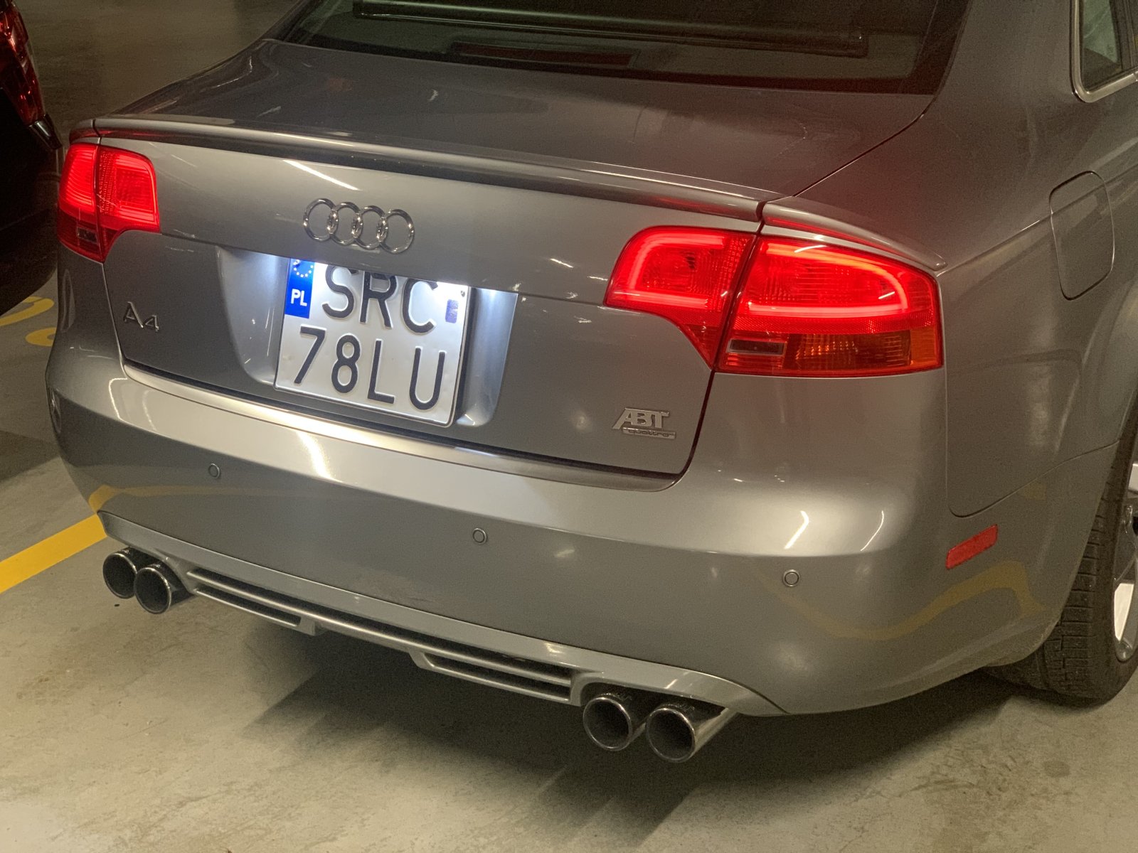

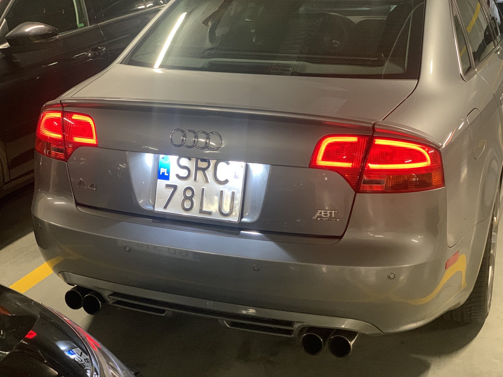

Ten wydech jakiś taki... nie do końca....
Jest zrobiony tak jak ABT chce. Nawet bardziej  poprawiłem - na żywo jest Ok na zdjęciach można mieć zastrzeżenia .

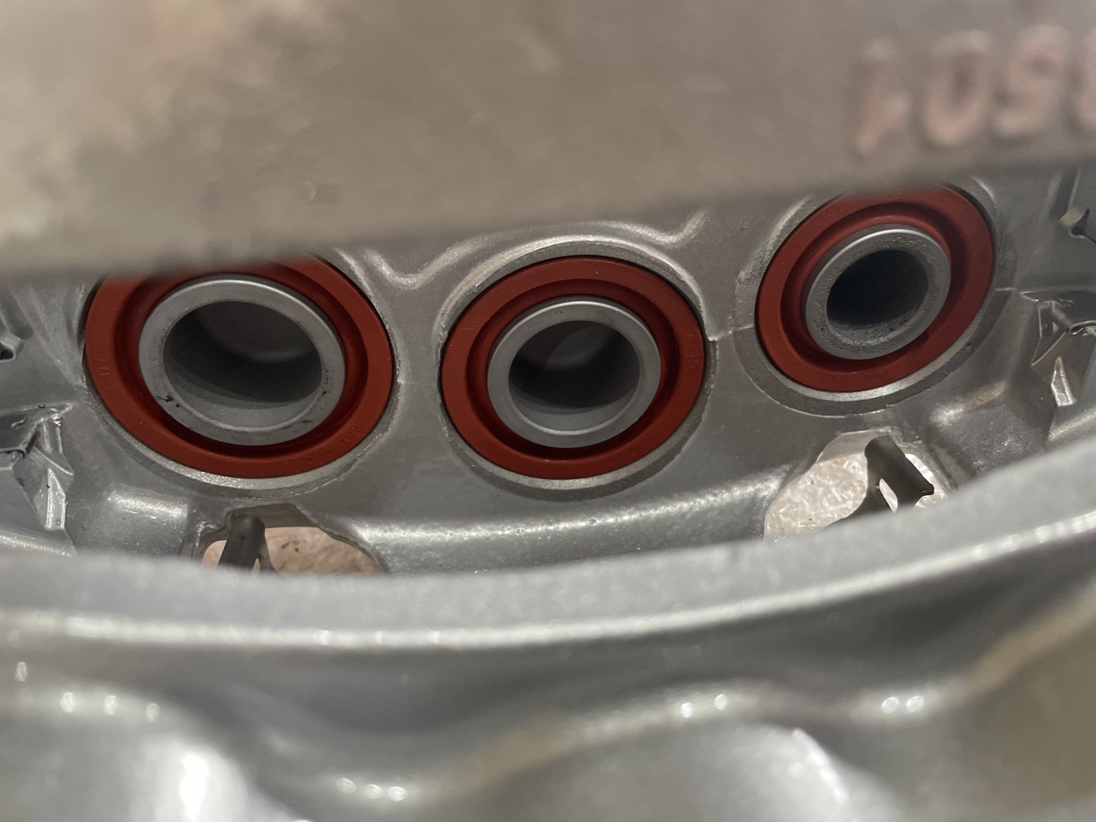

wlatuje akebono 6-tłok 360mm rs4 b5 + 324mm rs4 b7
by @Wandej
Edytowane przez dRACoNIx

Będzie zimmerman sport stoczony z 330mm na 324mm , i jażma z rs6 c5  + zaciski s4 i klocek
