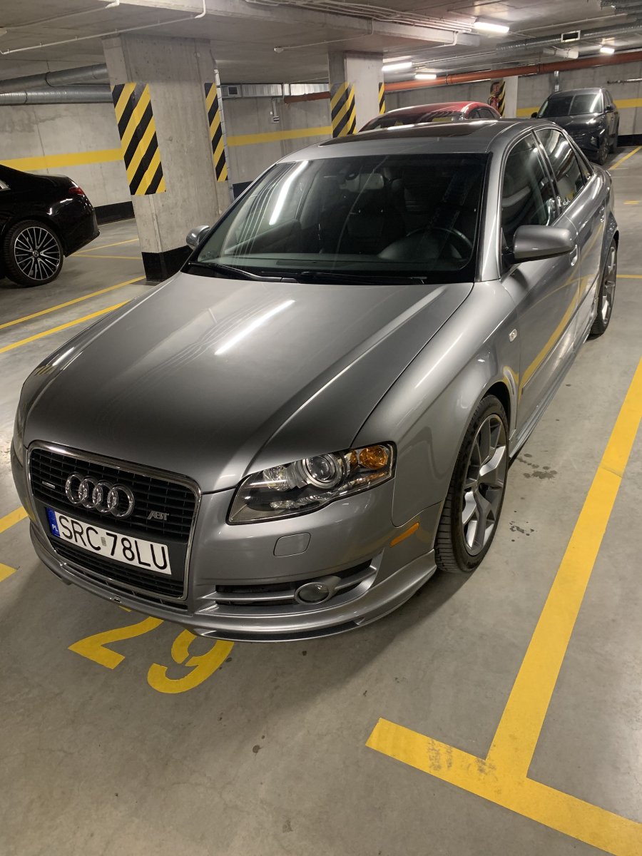

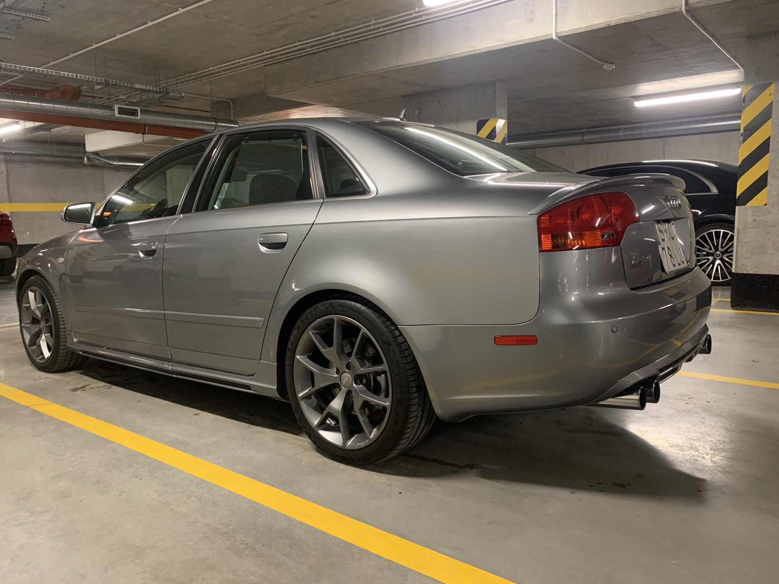

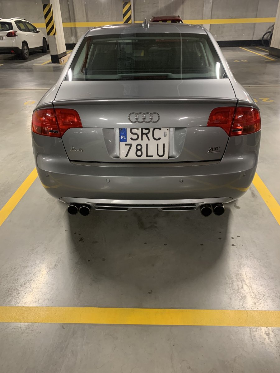

Poprawione ustawienie tłumików końcowych, jest elegancko. Generalnie poprawki po 2 innych  Artystach.
Dodałem 2x przelot Cystom Sport 18cm na stronę 63mm ,  wymierzone odległości mocowania tych że tłumików.
Poprawki odległości rur , bo generalnie było na odpier**l wcześniej.
Teraz jest tak jak powinno:) 2,7" downpipe po 120cm tłumik TurboWorks 2.7" przelot 35cm długości, potem jeszcze 30cm rury 2,7" i
rozbicie Y na 2x 63mm  tam 15cm rura 63mm tłumik 16cm Custom Sport Kod produktu: MU-L2U0ZZ401D przelot 63mm i 20cm 63mm rury,
Cybant na 60mm do  tłumików ABT Sebring by Austria  60mm wlot/wylot  - same tłumiki są komorowe.
Efekt jest zadowalający bo zniwelowałem jakiekolwiek niepożądane drgania, przez to dźwięk stał się bardziej czysty.
Jest komfortowo nawet przy delikatnym przyciśnięciu pedału gazu, a jak mocniej wcisnę to budzą się mocne emocje.
I to wszystko tylko na programie seria 200ps na dotarcie tak chciałem.
Jeszcze 2400km i jadę robić MOC - ograniczeniem będzie tylko turbo więc nie mam pojęcia ile wyjdzie liczę że bliskie 400ps osiągnę.

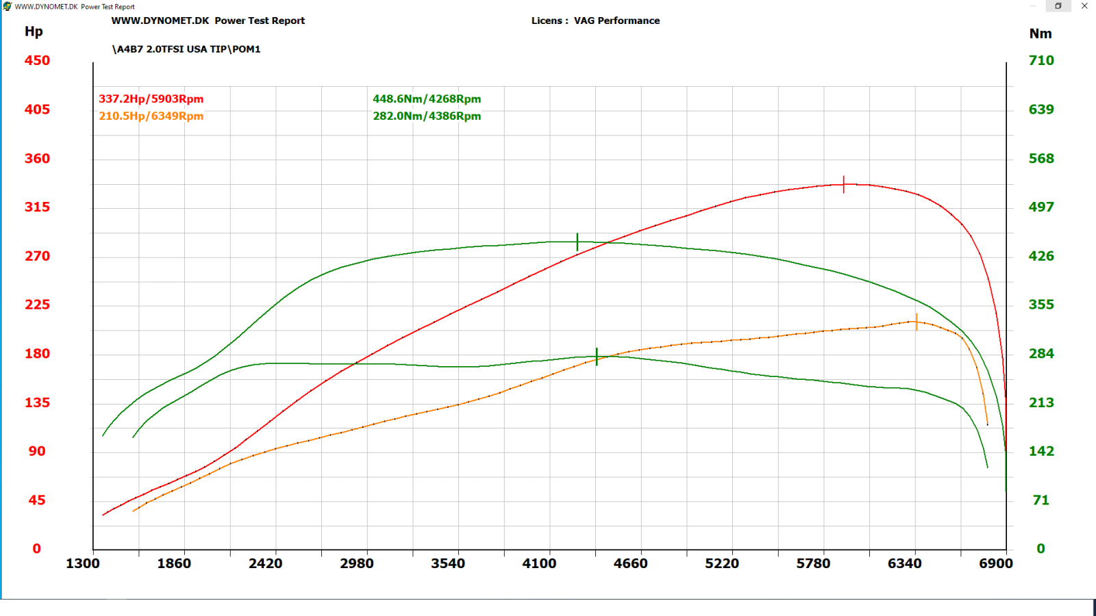

Samochód dotarty - dziś poszło strojenie ale na seryjnej turbinie K04-064
Plany zrobić Hybrydę co ogarnie Mi  od 400km +++
PS. Plan na wzmocnienie skrzyni konkretnie NP Konwertera i modyfikacja mechatroniki by bezpiecznie przebić 500Nm z zapasem i oczywiście uszczelka
Cel  puki co jeszcze nie osiągnięty .... 80% wykorzystany silnik - ograniczeniem dziś jest turbo
Edytowane przez dRACoNIx
Ten ea113 to tragiczna baza jeśli chodzi o wszystko powyżej stage 3. Wykres nie powala, patrząc na środki :doh: i czas jaki poświęciłeś. Ile nie wsadzisz, ile się nie nadłubiesz, mało komu się udaje dotrzeć do 380-400 ps. Tylko zmiana auta na S3 może coś pomoc.
Ja za ułamek Twoich kosztów zrobiłem oficjalnie 331 ps, potem zmieniłem turbo na k04 i było coś koło twojego wyniku. Potem dla każdego jednego śmiesznego konia trzeba wydawać tysiące w tym silniku. Pieniądze w błoto. Sprzedałem stage3 kupiłem wolnossące S4 które w serii ma tyle koni i każdy głupi to naprawi, serwis do przejścia. Inaczej się rozpędza, 0-100 podobne  ale nie trzeba co chwile jeździć poprawiać, rozgrzewać, pilnować, hamować, kontrolować. A zesra się i tak lada chwila coś, tak jest z projektami. I zastanawianie - naprawić czy sprzedać jak stoi. Byłem tam, przerabiałem to.

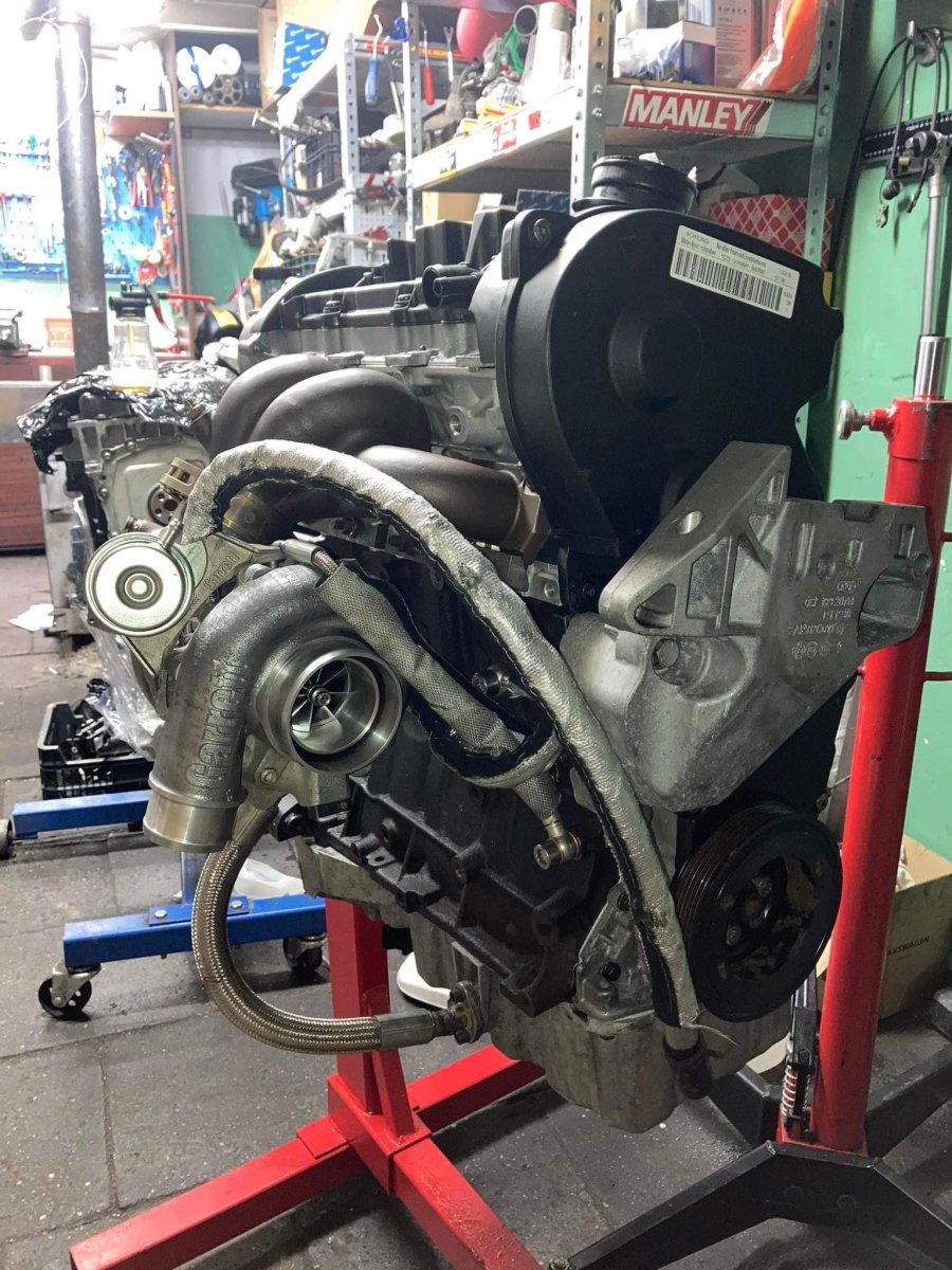

Update MORE power is in progress :)
Osiągnięcie 400km i 500nm to jedno , sprawienie by to jeszcze później jeździło i się zaraz nie rozwaliło to już inna bajka.

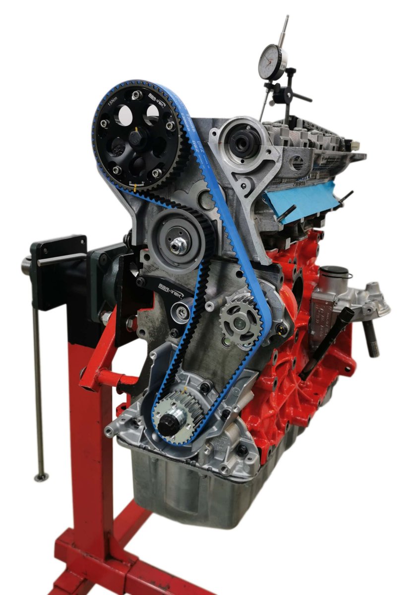

Dodatkowy zakres prac:
1.To musi być, bynajmniej powinno.
‎Wysokowydajny zestaw paska rozrządu do wszystkich silników 2L TFSI. ‎
‎ Maksymalne wzmocnienie strony sterującej! ‎
‎ Absolutnie konieczne od około 390 KM w górę, aby zapobiec uszkodzeniu silnika. ‎
‎ Szczególnie niezbędny do silników ze wzmocnionymi sprężynami zaworowymi. ‎
‎ W zestawie:‎
‎Pasek rozrządu GATES wykonany z kevlaru (czarny)‎
‎Pompa wodna RACE‎
‎Mechaniczny napinacz pasa (zestaw)‎
‎Wysoki moment obrotowy Riemenscheibe (Zestaw)‎
‎RACE Śrubowe koło wałka rozrządu‎
‎Regulowane koło wałka rozrządu‎
‎Centralne koło pasowe śrubowe ARP‎
‎Ten zestaw zawiera następujące elementy:‎
‎ 1 x 1.8T & 2.0L TFSI Centralna śruba do przekładni przez ARP & BAR-TEK‎
‎ Numer artykułu: 2118t142 ‎
‎ 1 x BAR-TEK® High Torque Pulley Kit, odpowiedni do 2.0L TFSI & TSI‎
‎ Numer artykułu: 21tf020 ‎
‎ 1 x 2.0L TFSI EA113 Śruba wałka rozrządu Koło BAR-TEK®‎
‎ Numer artykułu: 21tf174 ‎
‎ 1 x 2.0L TFSI EA113 Regulowane koło wałka rozrządu BAR-TEK®‎
‎ Numer artykułu: 21tf166 ‎
‎ 1 x 2.0L TFSI EA113 Upgrade Pompa wodna z metalowym kołem‎
‎ Numer artykułu: 21tf064 ‎
‎ 1 x 2.0L TFSI EA113 pasek rozrządu GATES‎
‎ Numer artykułu: 21tf050 ‎
‎ 1 x 2.0L TFSI EA113 dno koła pasowego do paska rozrządu BAR-TEK®‎
‎ Numer artykułu: 21tf434 ‎
‎ 1 x 1.8T 20V & 2.0L TFSI EA113 mechaniczny wałek napinający do paska rozrządu BAR-TEK®‎
‎ Numer artykułu: 21tf433 ‎
‎ 1 x 2.0L TFSI EA113 koło pasowe do paska rozrządu BAR-TEK®‎
‎ Numer artykułu: 21tf435‎
Rysunek przedstawia silnik 1.8T‎
2. ‎Klapy wlotowe KILL-Kit do wszystkich silników 2.0L TFSI EA113 z paskiem rozrządu.‎ - TO BĘDZIE JESZCZE DO PRZEMYŚLENIA :)
‎Dzięki zestawowi KILL można usunąć klapy, które znajdują się w oryginalnym kolektorze dolotowym silnika 2.0L TFSI. ‎
‎ Ma to tę zaletę, że w przewodzie dolotowym nie ma już przeszkadzających klap, które znacznie zakłócają przepływ powietrza do zaworu dolotowego. ‎
‎Zalety:‎
‎Maksymalny przepływ‎
‎Brak zwężeń w kanale wlotowym‎
‎Większa moc i moment obrotowy‎
‎Koniec z uszkodzonymi klapami‎
‎Mniejsze opóźnienia turbo‎
‎Do 5% większa moc‎
‎Nadaje się do wszystkich 2.0 TFSI z silnikiem paska rozrządu EA113.‎
‎Klapy wirowe w głowicy cylindrów są zachowane. ‎
‎ (Usunięcie klap musi zostać przeprogramowane w oprogramowaniu‎)
1431327824-2312.jpg.b9645c7e6eb3b128a8eb187dc85c0ee7.jpg2-0-TFSI-Kill-Kit-Intake-Klappen-zeichnung-BAR-TEK-finish.jpg.227985a93f64a042d7bc78c87473ab33.jpg

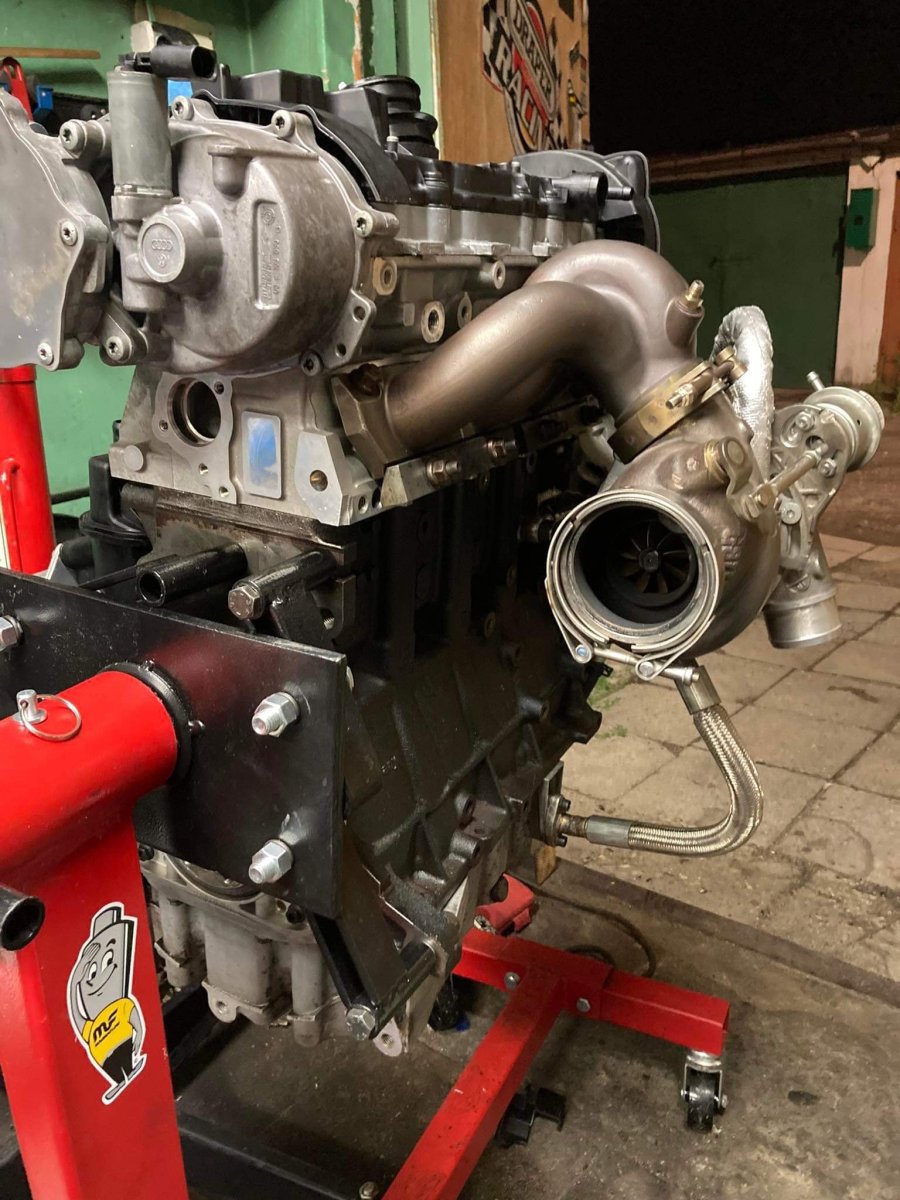

3. Hybryda Stage3 zostanie zrobiona w firmie TOTAL TURBO
Oddaj swoją turbosprężarkę w nasze ręce.
Oferujemy ????????????? ?????? ?????????̨?̇????, który poprawia ich wydajność, sprawność, a także umożliwia zwiększenie mocy.
W naszym asortymencie posiadamy koła kompresji frezowane, które są nawet do 20% wydajniejsze w porównaniu z ich standardowym odpowiednikiem, o takich samych wymiarach.
277807663_1672738819728013_499776089952824526_n.jpg.41c985957698079c4f729c8d595f1687.jpg
4. Wlatuje Nowy wałek ssący ASO CDLA - większa krzywka
zdjęcie podglądowe
5. Przepławka  ASO 76nm CDLA - Opcja , ale raczej na tak.
6. K&N box Vs Stożek IGT 500km - Opcja
7. Mechatronika do przeglądu sprawdzenie - wymiana uszczelnień itd.
8. Downpipe 3" + przeprojektowanie układu wydechowego - Komfort + Moc
dodanie 2x tłumik środkowy przelotowy 25cm 63mm + 2x 16cm 63mm!
9. ROBOCIZNA :(
