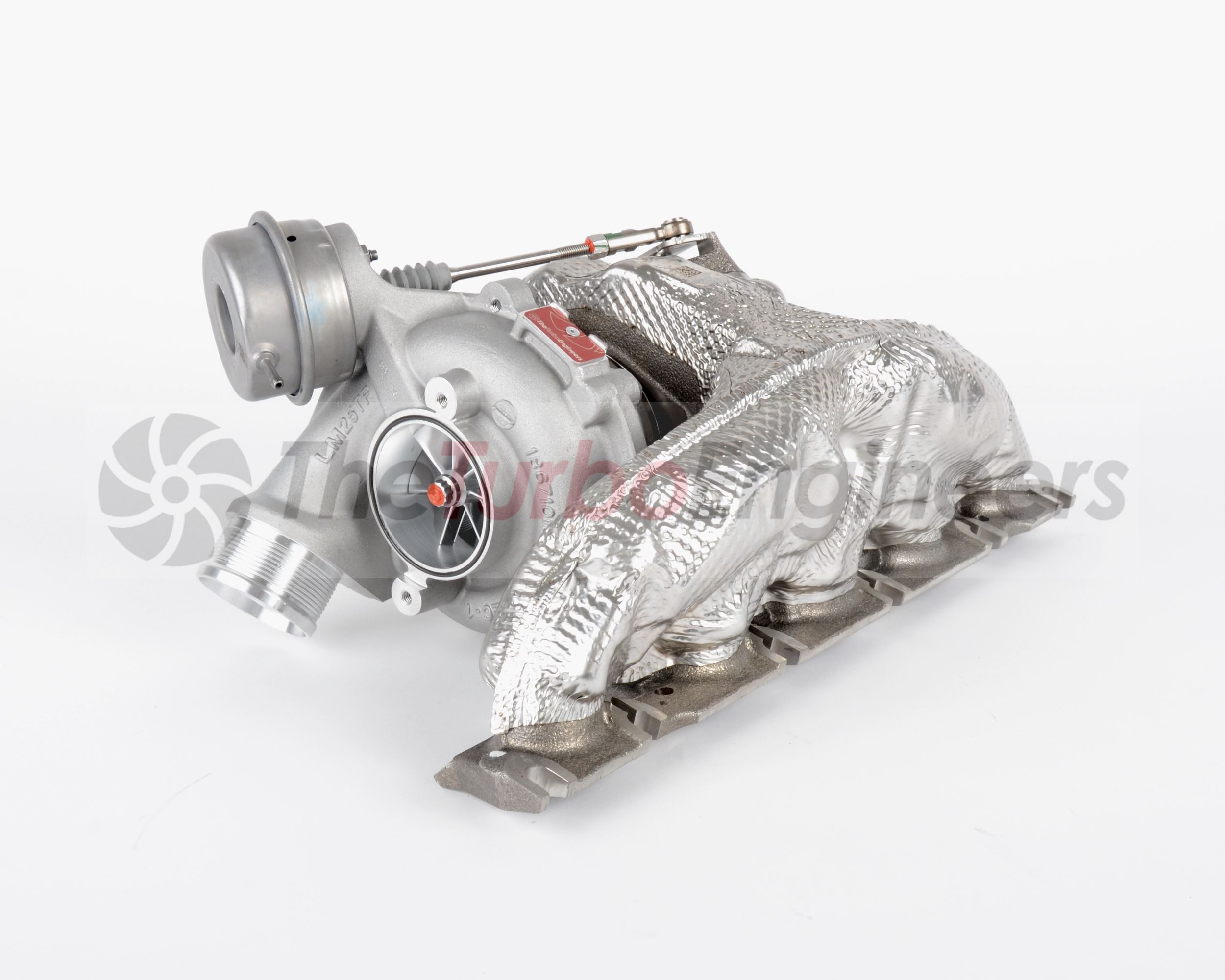

co do turbo to nie wiem wolałem kupić nową k04 064 i teraz ją poddam Upgrade Stage 2
czyli :
Custom wirnik wydechowy 9 łopatek o zwiększonym przepływie
Maksymalna wielkość zamontowanych wirników na jaką pozwala obudowa
Wzmocnione łożyskowanie
Kuty pierścień zamkowy uszczelniający wydech
Wzmocniony zawór wastegate
no i cena nowa k04-064 + stage 2  = 3020zł turbo + 4500 upgrade  - 7520zł

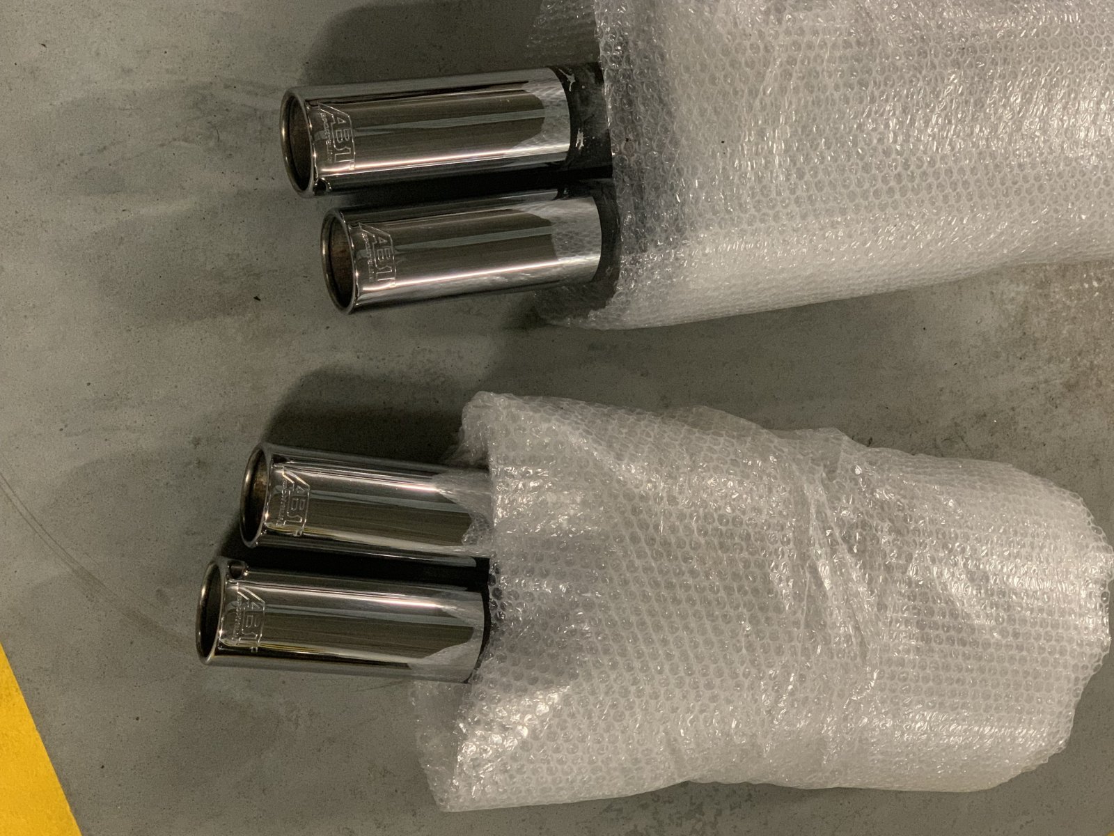

Może ktoś zechce zostały Mi z projektu stage 3 * --- Nieaktualne zostawiłem sobie
w bardzo dobrej kondycji ABT Sportline tłumiki , dla Kubowiczów cena do negocjacji.
ALLEGROLOKALNIE.PL
Kup: ABT Sport Line 2x tłumiki Oryginał za 999,00 zł w mieście Gdańsk. Szybko i bezpiecznie w najlepszym miejscu dla lokalnych Allegrowiczów

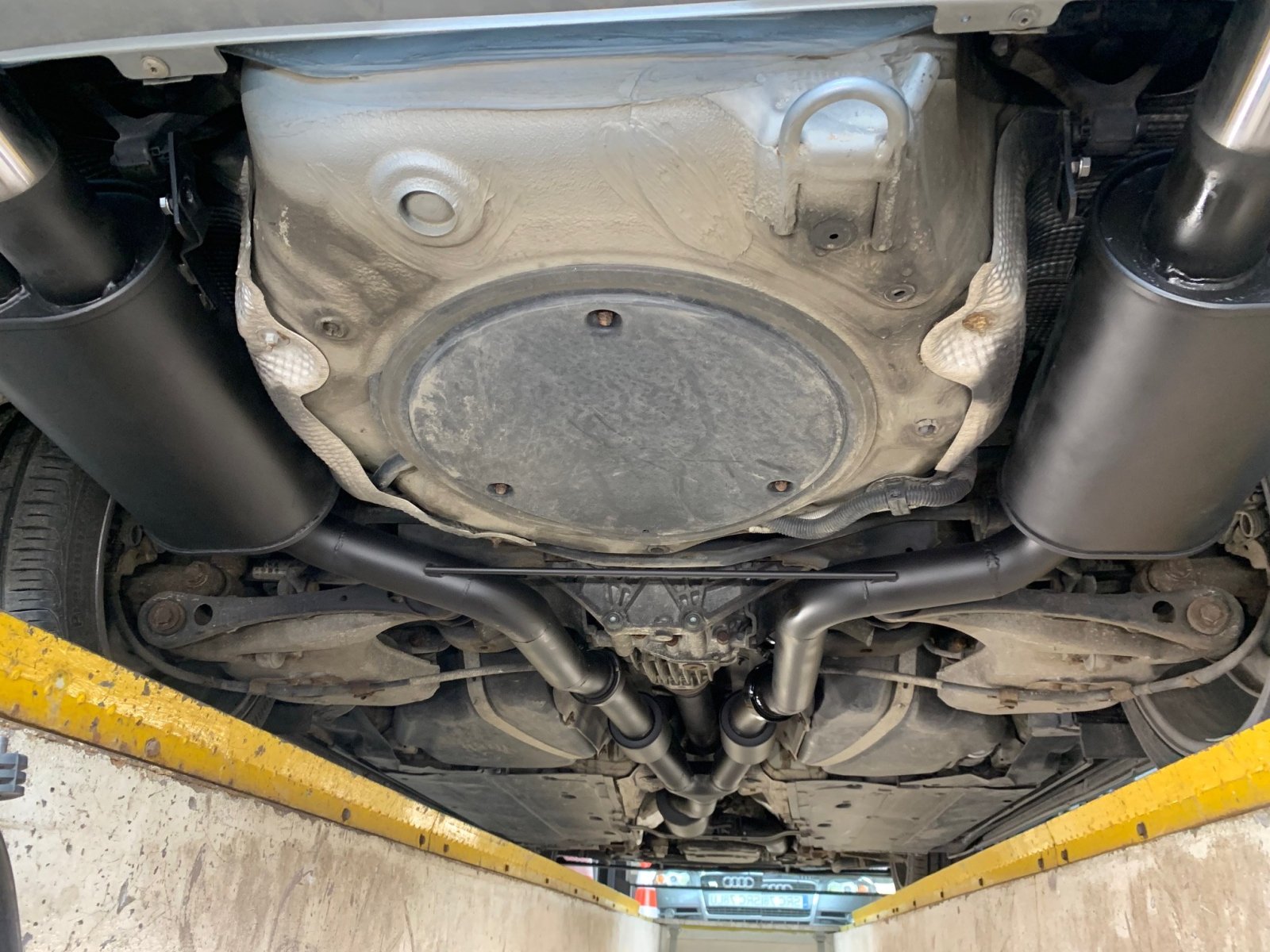

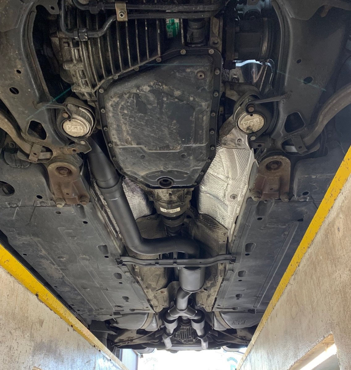

No co , teraz docieram , pozostało kilka drobiazgów wyciszenie układu wydechowego dodam 2x tłumik sportowy przelotowy , poprawa montażu zderzaka , wymiana syreny alarmu h12 bo nie działa , kamera do sprawdzenia albo wymiana .
a co do setu , to jeszcze docieram silnik, a potem wlatuje nowy program i na rolki .

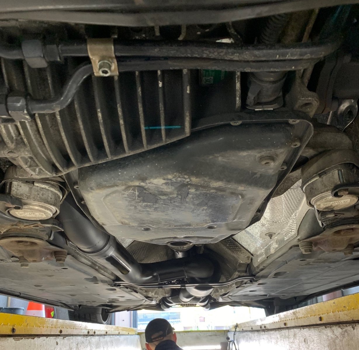

Dziś poprawiłem udoskonaliłem układ wydechowy.
