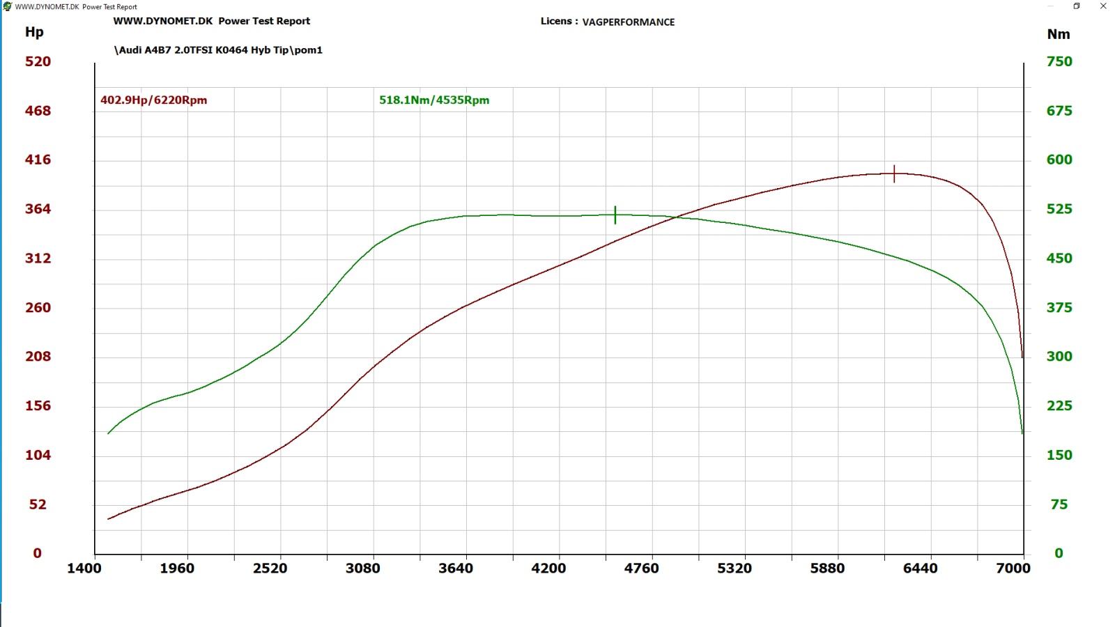

Update : 02-06-2022r. PROJEKT SKOŃCZONY CEL OSIĄGNIĘTY !!!  402,9Km / 518.1Nm - diagnostycznie rozsądny dla silnika i osprzętu.
285834651_520456489416833_3142138628553651401_n.thumb.png.35a2e0d4efb6821a78fe7a82cd4c50f0.png
- Turbo k04-064 hybryd - custom - Układ Paliwa LPFP Custom, HPFP Autotech - Wydech Custom - Zapłon TSI itd.
Dla dociekliwych podam szczegóły na Priv

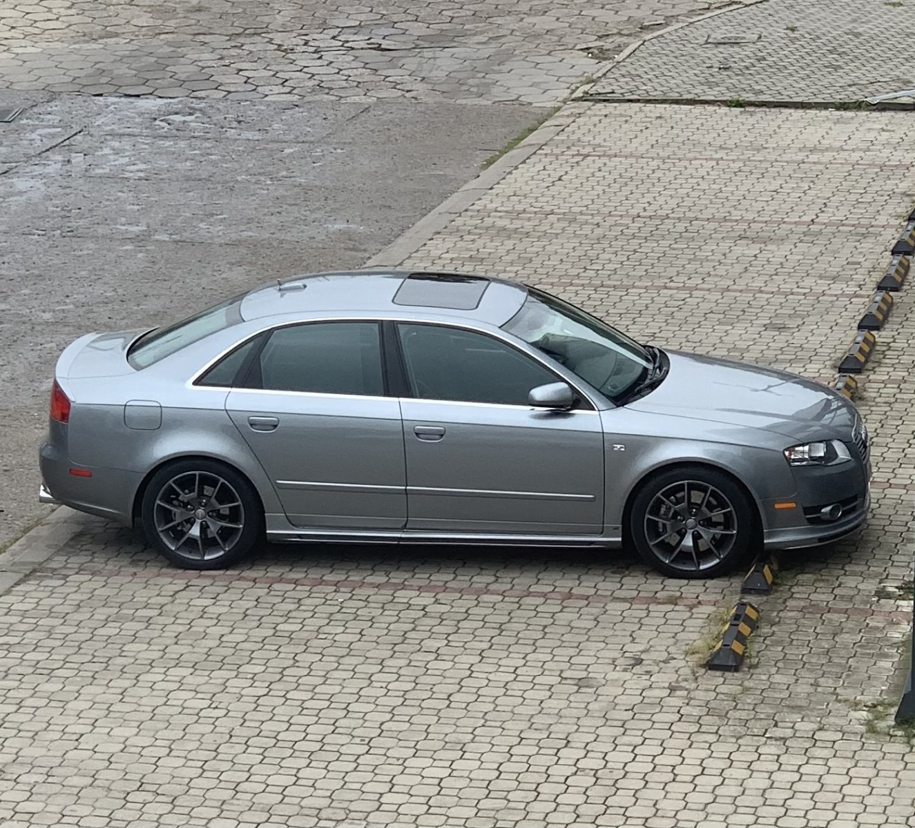

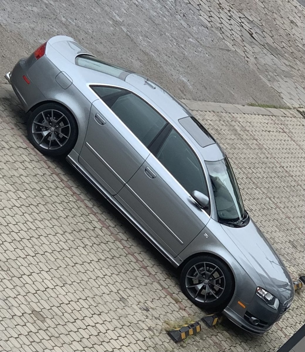

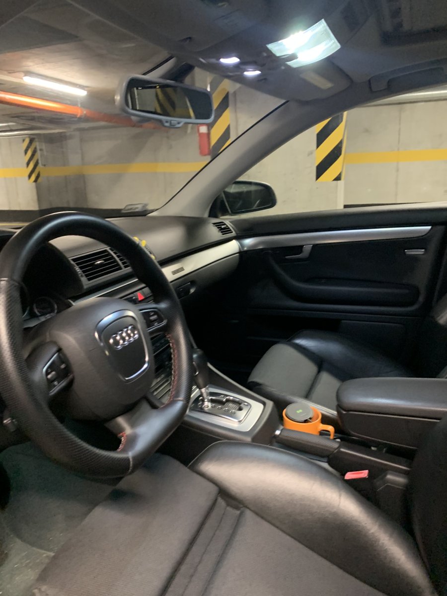

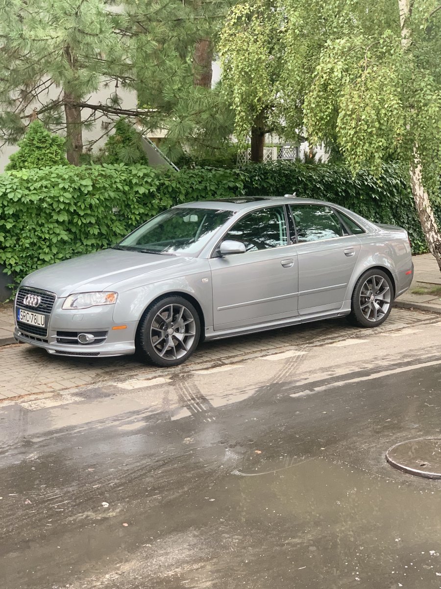

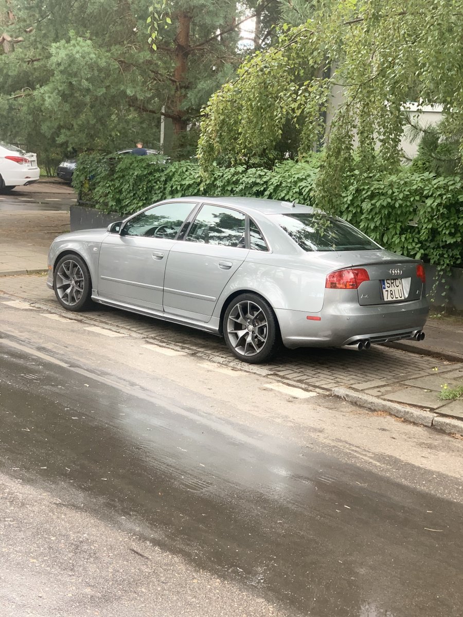

Mały update , dopieszczam drobiazgowo pozostał tylko v-fiz .
Pełny led zrobiony
IMG_4570.thumb.jpg.5b1d2a593ae98a4aa408735728214f16.jpgIMG_4571.thumb.jpg.cad5e274f2aab732028de77d80c8d12a.jpg32C0BA5A-83B8-44BC-9F9E-CF8937645462.thumb.jpeg.ea7e936b8274f9e364734ef858983d22.jpegA4A46646-FC8D-45A3-A217-BF9B660891AB.thumb.jpeg.e4fb5dea37f88dd86f692e7f9bafbb95.jpegDA9085F8-E2D0-4C96-A113-29099C359554.thumb.jpeg.f3f400ee6f8dded38995b940f3e76b43.jpeg91EBF8D6-A9D0-406B-95FF-D1B3FF635A21.thumb.jpeg.2773832ea92c0d2b243d527764888ba4.jpeg

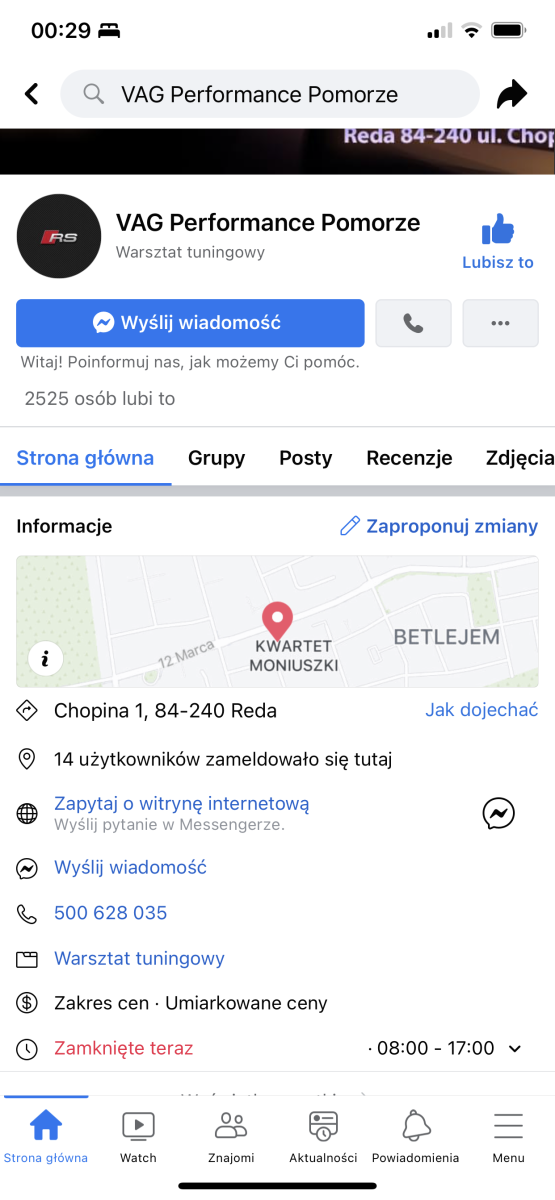

Kto Ci w końcu to docelowo stroił? Głównie o skrzynię mi chodzi.
VAG Performance Pomorze - Reda
paradoksalnie tylko został zdjęty kaganiec z Nm skrzyni a reszta została bez zmian. Adaptacja drogowa robi resztę. Ja tylko pamietam by 20min poświecić na rozgrzanie oleju w skrzyni czyli od zimnego przez 20min spokojnie normalnie jeżdżę . Potem mogę dopierdalać do pieca i jest wszystko Ok.
Wiem że został  poszanowany moment wejścia Nm, - czytaj tak ustawiony by nic nie uszkodzić.
ps. Zabawa  wcześniej Digitune ze zwiększonym ciśnieniem na sprzęgłach wykończyła mechatronikę po 2000km.
