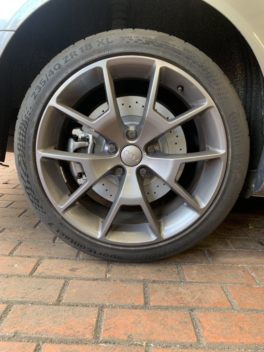

W dniu 30.07.2023 o 15:21, dRACoNIx napisał(a):
Już niebawem jak felga pomieści :)

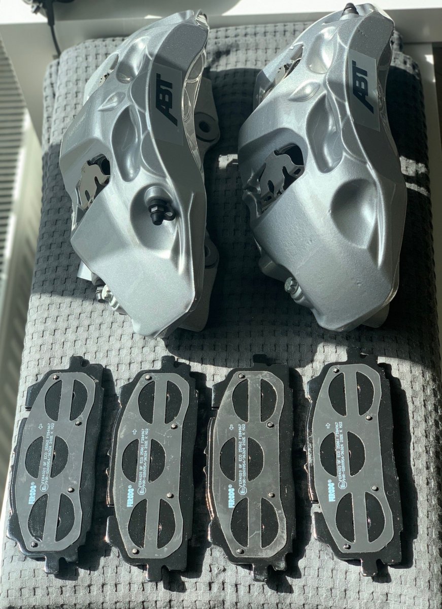

wlatuje akebono 6-tłok 360mm rs4 b5 + 324mm rs4 b7

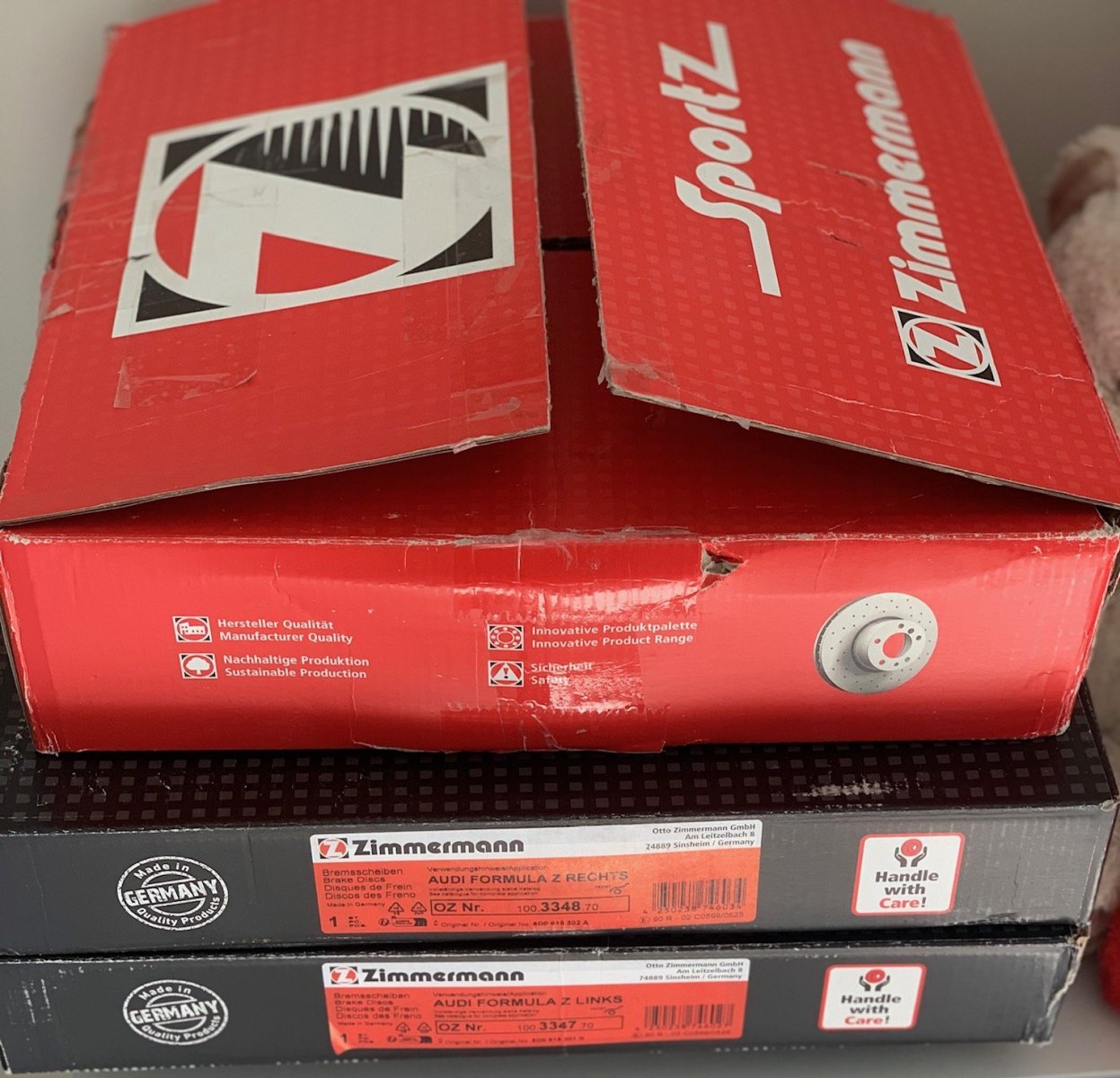

Jakiej grubości są przednie tarcze?
to - 32mm
https://www.czesciauto24.pl/zimmermann/1738384
Edytowane przez dRACoNIx

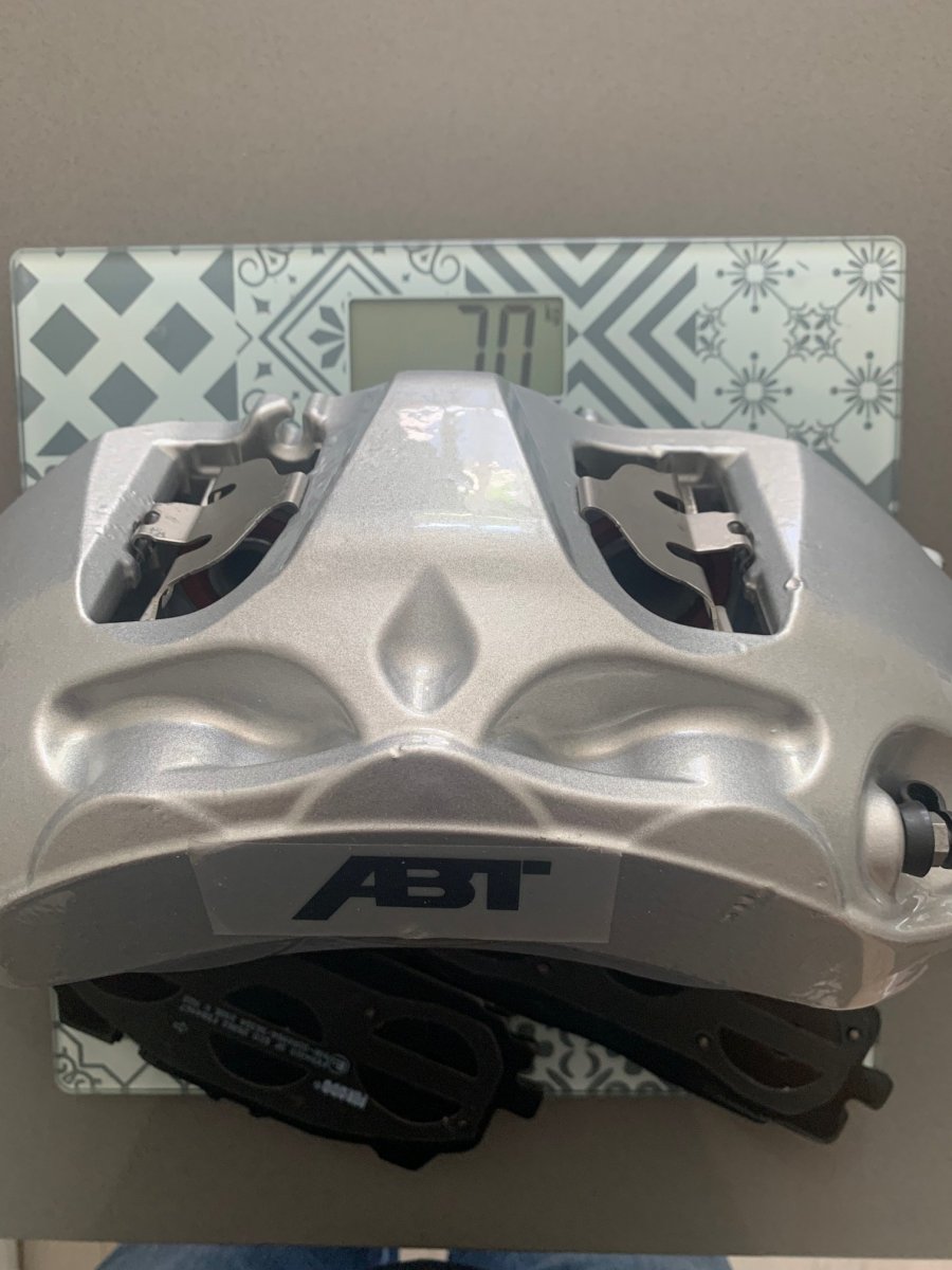

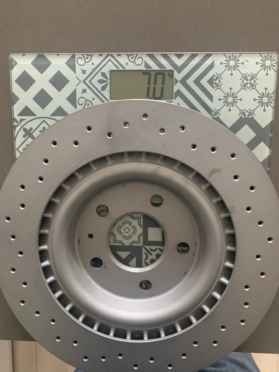

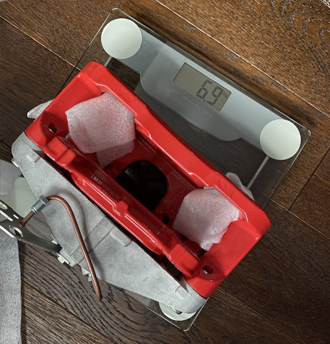

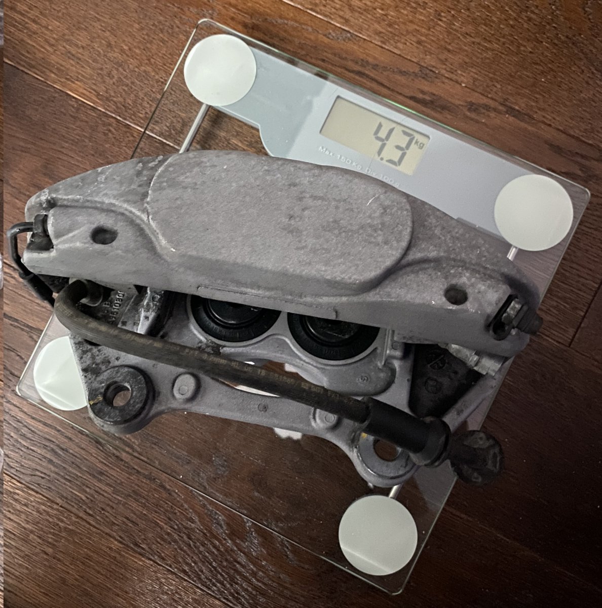

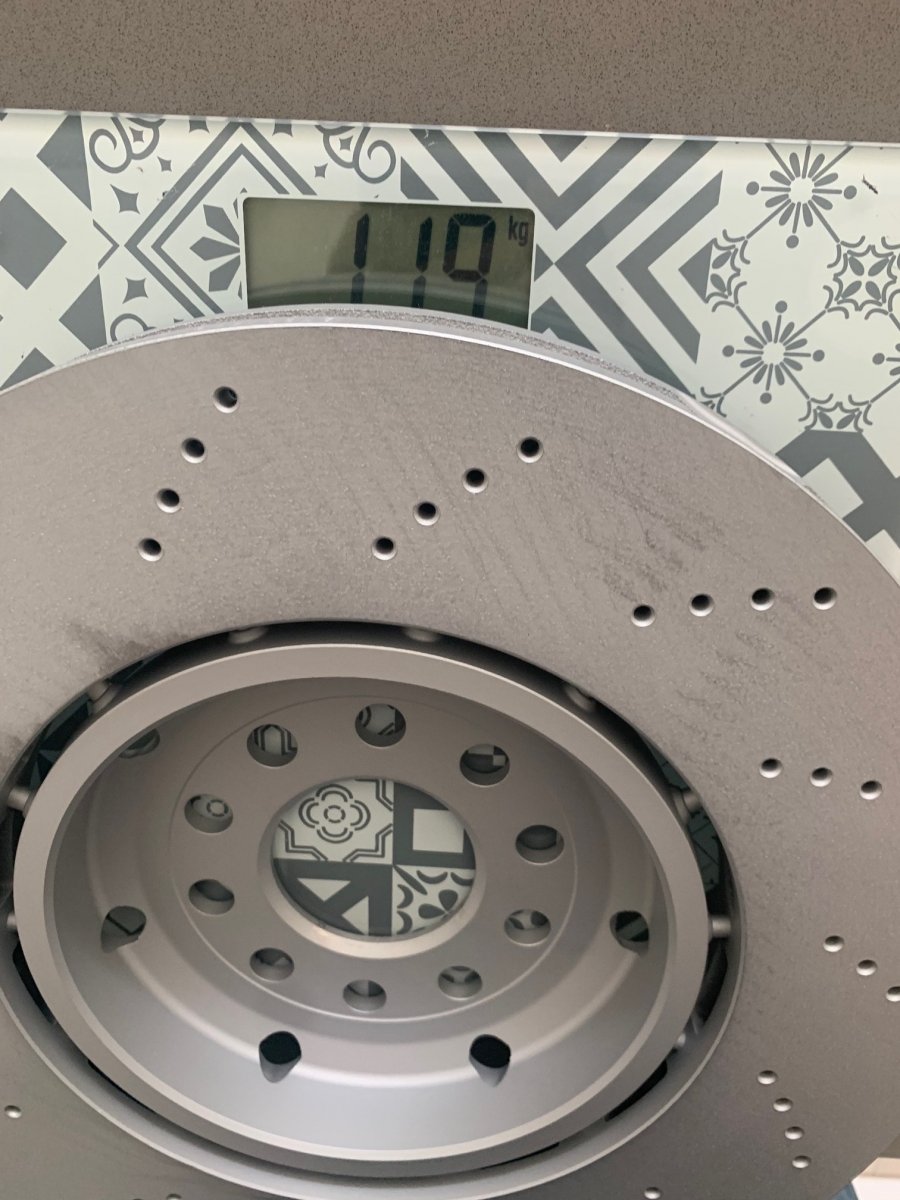

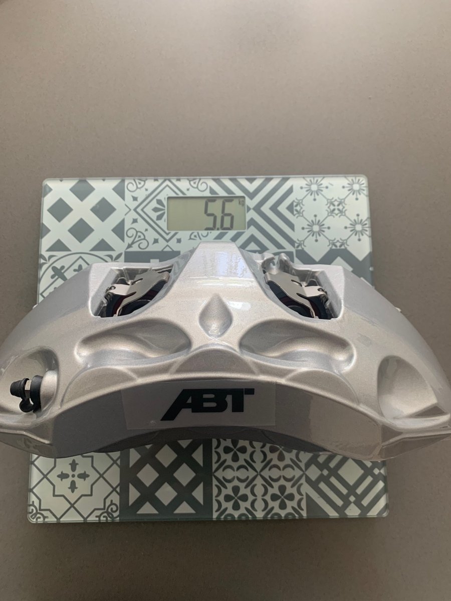

Kilka informacji chyba istotnych :)
Akebono
5.6kg bez klocków
7kg z klockami
324mm  - 7kg
360mm - 11.9kg
S4 b7 Oryginał
6.9kg bez klocków
I dla porównania
BREMBO 4 tłok bez klocków pod 345mm tarcze

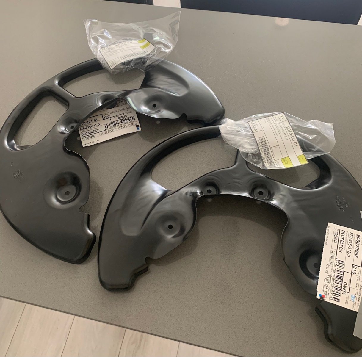

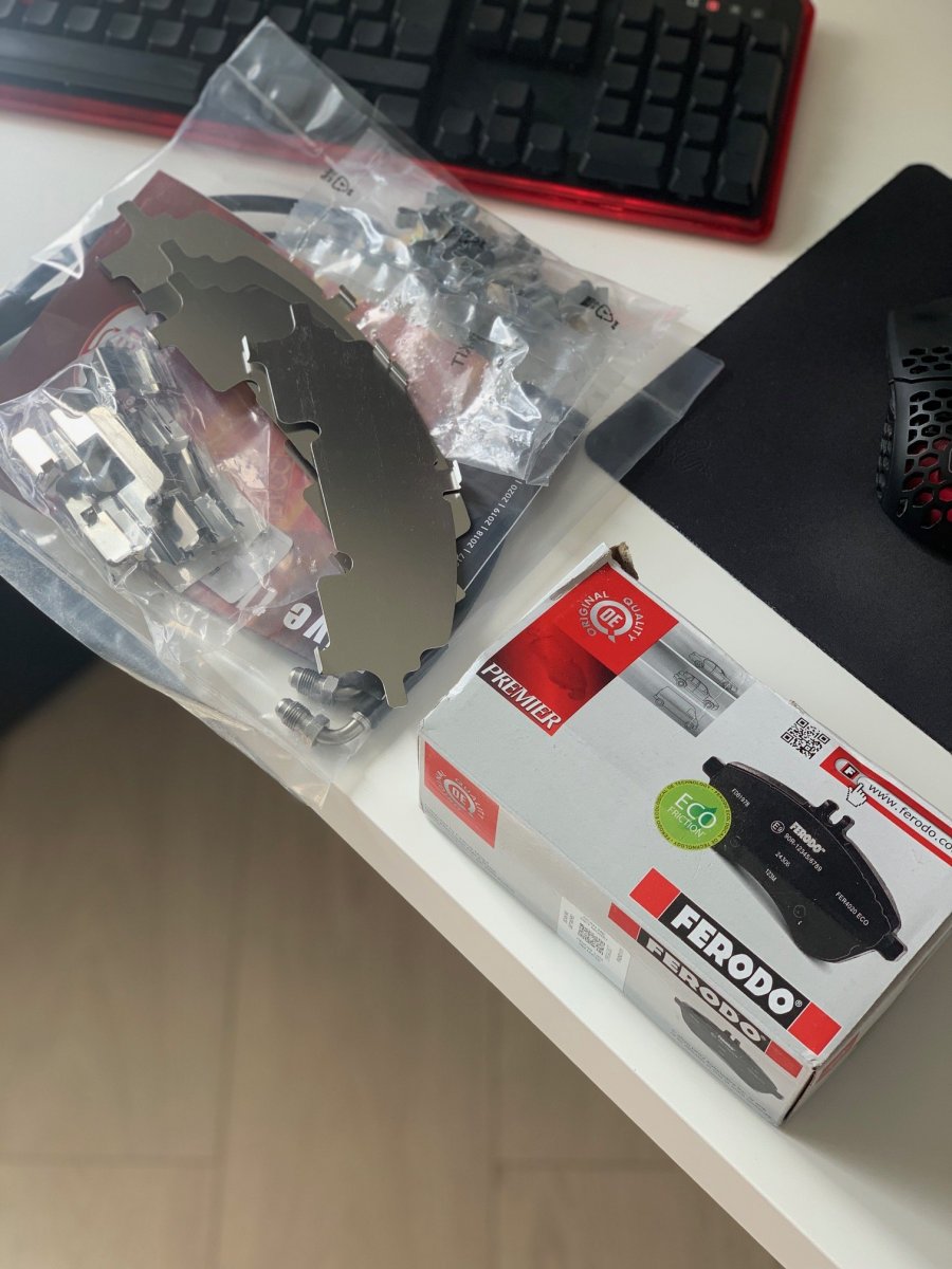

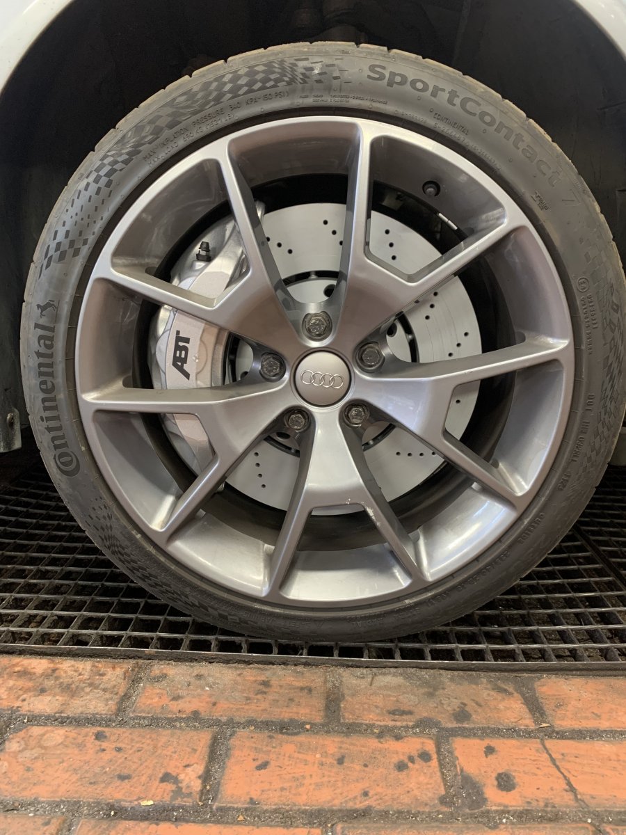

No i heble wleciały :)
Podziękowania dla @Wandej
set: 360mm / 324mm
IMG_1355.thumb.jpeg.ef0919e3af2c522ecf72d1670e6c1475.jpegIMG_1356.thumb.jpeg.bf67792715c8cfa3dbc4149001696c65.jpegIMG_1357.thumb.jpeg.33c7150a61182d06e723f0cb5eda507b.jpeg
No wygląda zacnie :kox: Test brake był:)

Ja dalem 324mm bo WAGA !!!
a na tym mi zależało by nie było za ciężko .
19 minut temu, A4b6quattro napisał(a):
W nie długim czasie ,będę na tył wrzucał  set 330 od Andrzeja, tylko będę  musiał tarcze stoczyć:)
Olek tez ma ztoczone. Na jarzmie RS6 C5 maks co można wlozyc i żeby nie było rantu to 324mm. Tutaj jak widać siadło perfekt?

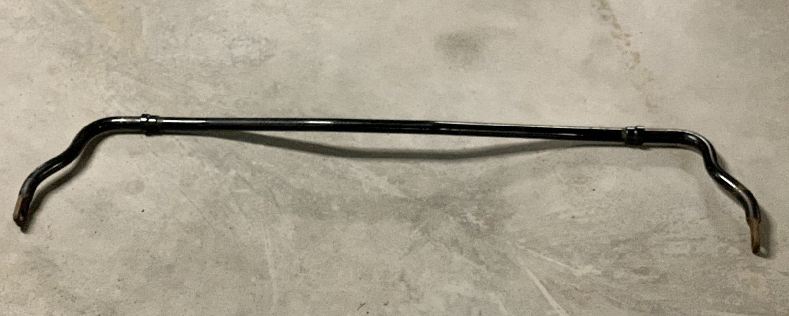

Nadchodzi czas na podmianę stabilizatora z tylu z s-Line 1be/bv 18mm na stabilizator z s4 b7 - 20mm PR-1BD
Plan prosty zamiana stabilizatora z tyłu 1be/1bv 8E0 511 409 AQ - 18MM 1BE/1BV
na 8E0 511 409 AL - 20MM 1BD / 8E0 511 409 AJ - 20MM 1BD
